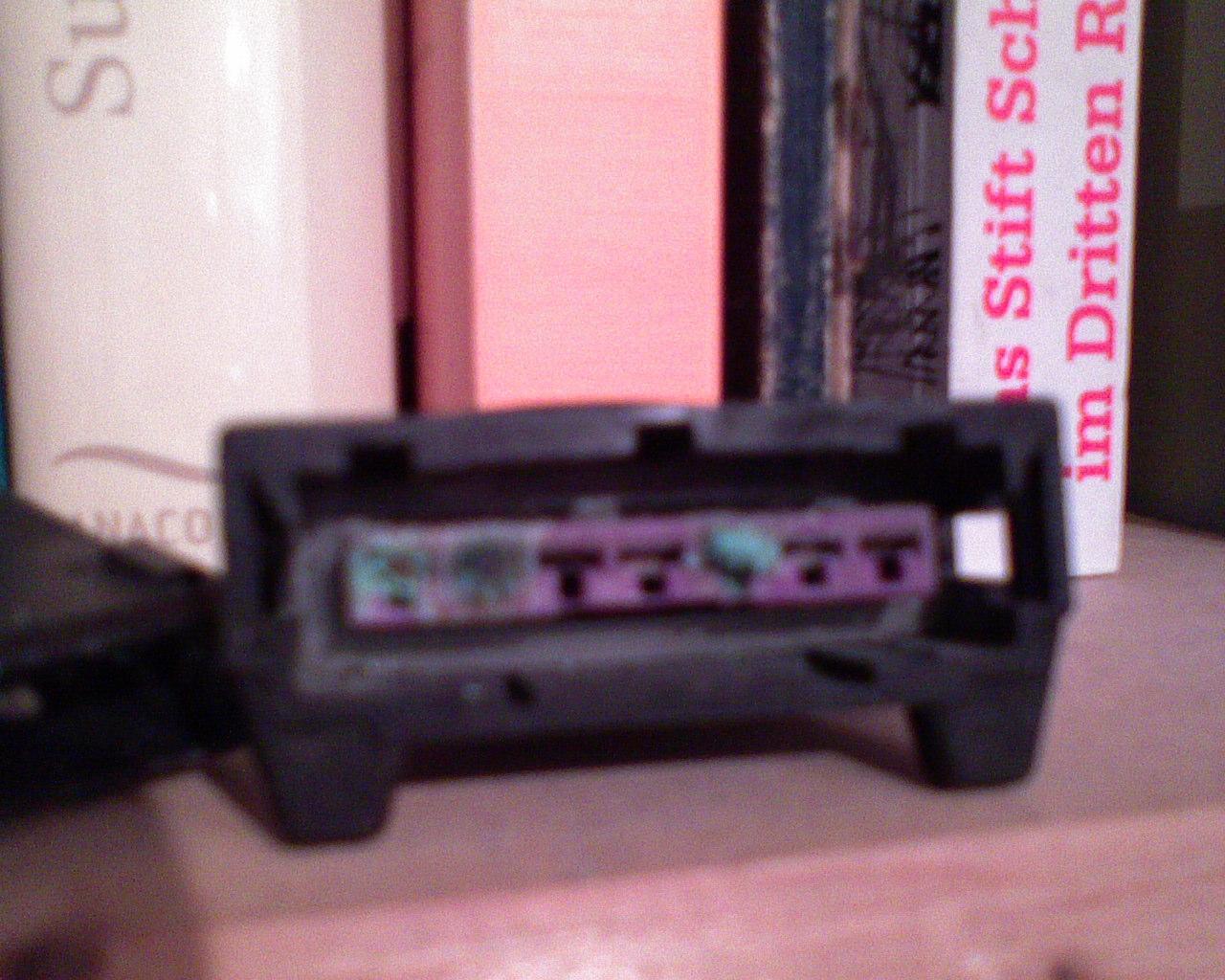

@Oldieschrauber Das mit dem Stecker war ich! Den "Schwinge-Stecker" hatte ich da nicht gemeint (der war mir bisher als Fehlerquelle auch unbekannt). Zum Zeitpunkt meiner Antwort war auch noch nicht klar, ob der Hydractiverechner überhaupt bestromt wird. Das wurde erst später mit dem Hinweis, dass das Summen auch nicht zu hören ist, klar.
Ich vermutete damals daher u.a. den Stecker auf der Beifahrerseite am Unterboden. Denn der war beim XM meines Bruder die Ursache eines Nichtfunktionierens.
Hier ein - schlechtes, weil vor Jahren mit schlechter Handykamera aufgenommen - Bild des besagten Steckers:

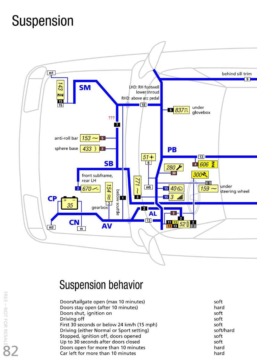

Der anzuguckende Stecker, wenn am Steuergerät garkein Plus und nur Masse liegt, ist Stecker 18.
Der Stecker, der gerne korrodiert ("Tütenstecker"), ist Stecker 7. Der ist im Plan an falscher Position eingezeichnet.

Korrigiert mich, wenn ich falsch liege. Aber der problematische Tütenstecker, der hier fahrerseitig verortet wurde, befindet sich doch beifahrerseitig (also rechts) am Fahrschemel. Zumindest beim 2.1 TD.
vor 35 Minuten schrieb XM_Boris:
kann gut sein das ich mich gestern im Regen verguckt habe.
Auf dem Achskörper rechtsseitig hinten befindet sich tatsächlich eine Plastiktüte, aber was sich darin befindet weiß ich nicht, es könnte ein Stecker sein. Aber der war nicht das Problem.
Ja, da ist der Stecker drin, deswegen heißt der auch "Tütenstecker". ;) Da laufen ein paar Sensoren und die Elektroventile für Hydractive drüber. Sprich, wenns da drin gammelt dann ist die Kiste auch bockelhart.
