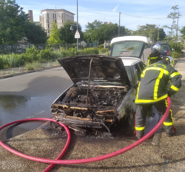

Brand im XM vermeiden bzw. Brand Prophylaxe. Welche sind die Schwachstellen/typische Ursachen?
Am 8.6.2024 um 22:23 schrieb Sebastian Fernandez:
in Facebook gerade gesehen, in Frankreich passiert.
Der Fahrer hatte nach dem Erlöschen einen Faden Spur LHM hinter seinen XM, wohl entsprechend dessen Fahrtverlauf.
(V6 PRV)
Passt zum Schadensbild. Da gab es doch Berichte über XM (ich meine alles V6 PRV), die wegen einer undichten LHM Leitung abgefackelt sind, weil diese oberhalb des Krümmers langläuft.
vor 37 Minuten schrieb Kugelblitz:
Genau das lese ich im französischen Forum.
Also ich habe bisher in keinem XM eine Hydraulikleitung gefunden die oberhalb vom Krümmer liegt. Abgesehen davon bleibe ich dabei, wenn man normal fährt wird man es nicht schaffen das sich LHM endzündet wenn es auf Teile der Abgasanlage spritzt .....denn dann hätten meine sämtlichen Hydropneumaten schon mehrmals in Rauch aufgehen müssen, vor allem die ganzen GSA!
....und die ES9J4 XM von meiner Tochter mit dieser Dreckshydraulikpumpe die den grünen Saft ja nun wirklich überall hin sprüht wenn sie undicht wird!
Bearbeitet ( von Manson)
Da steckt eine Pumpe drin, die sich bei Leckagen genau so verhält, wie jede andere 6+2 Hydraulikpumpe auch.
Bearbeitet ( von TorstenX1)
vor einer Stunde schrieb TorstenX1:
Nee, die im 2.0i machen das sicher nicht. ;) Das machen nur die großkopferten 3-Liter Pumpen... :P
vor 4 Stunden schrieb Sebastian Fernandez:
Gabs vor Jahren auch mal hier und im inzwischen eingestellten Citforum zu lesen. Ende der 90er Anfang der 2000er berichtete man von entsprechenden Bränden...

Mir ist vor Jahren der Benzinschlauch abgesprungen bei 40 Grad mitten auf einer Hauptkreuzung beim V6 , der Motorraum und alles unter dem Wagen war eine Benzinfütze , nichts ist passiert , keine Hilfe den Wagen weg zu schieben nur Pöbeleien.

Und kleiner Tipp am Rande für Benzin-XM die ne Weile irgendwo rumstanden: Strom auf die Pumpe geben und auf Leckagen kontrollieren bevor man den Zündschlüssel ins Schloß steckt.
Ist mir auch schonmal passiert, dass ich nen Schlachter nach dem Umparken aufbocken wollte und dabei plötzlich und unverhofft fast meinen glimmenden Zigarillo mit einem schönen Strahl Benzin kombiniert hätte.
