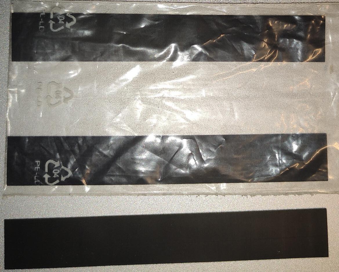

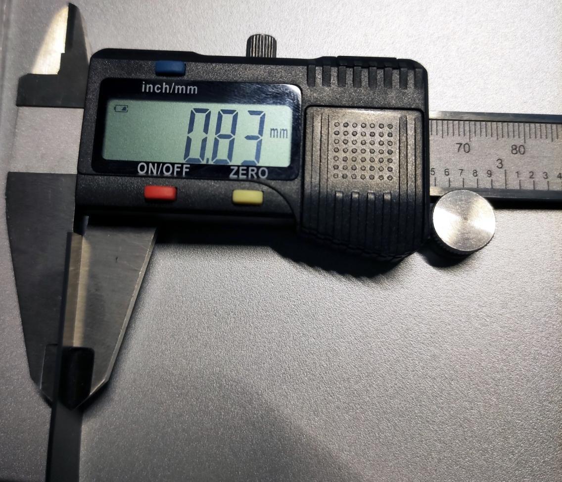

Mich würde mal interessieren, wie dick die Leitgummis von Q&K sind. Ich habe bei mir gerade 3 Stück von damals gefunden. Einer ist 0,83mm dick und die beiden anderen jeweils 1,00 mm. Der Zusammenbau ging zwar etwas schwieriger, weil der Gummi dicker ist als die alte Leitfolie, trotzdem hat es ganz gut funktioniert. Jedenfalls bei mir, aber erst beim zweiten Versuch. Damals (2009/2010) gab es 2 Chargen vom Maxim (ACCM Bock auf XM). Die ersten Gummis waren etwas dicker (1,00mm). Bei denen habe ich mir auch die Plastiknasen ruiniert. Die zweite Auflage der Gummis war dann etwas dünner (0,83mm). Da hat es dann zerstörungsfrei geklappt.
