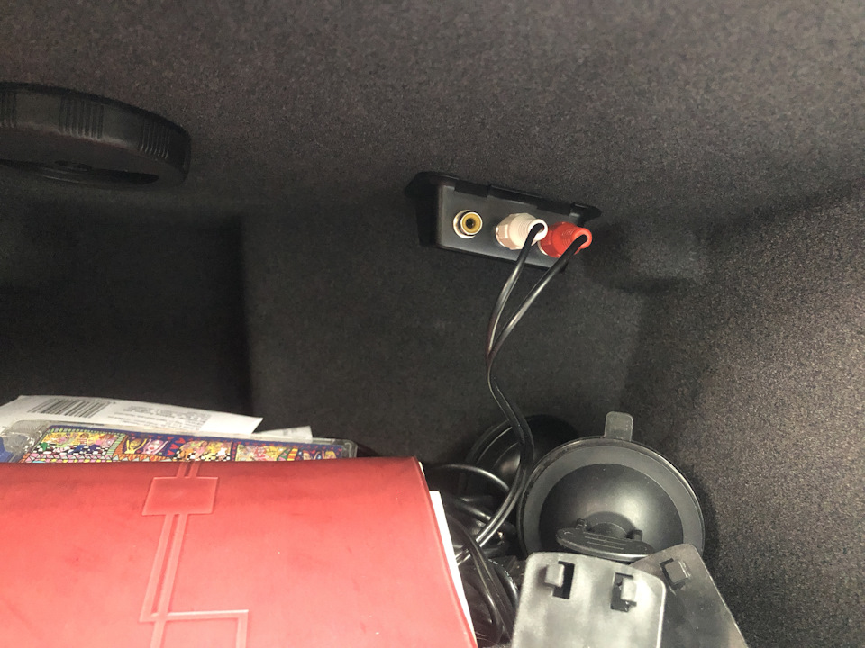

Am 23.9.2023 um 19:47 schrieb Ralf Oesterheld:
Ach ja, wo finde ich eigentlich diese Aux Anschlüsse? Sollten die nicht Im Handschuhfach sein? da hab ich noch nichts gefunden 🤔.
Ja, sollte dort sein, kleines Kästchen leicht rechts von der Mitte des Handschuhfachs oben "angehängt". Mit drei Cinch-Steckern.
vor 18 Minuten schrieb NonesensE:
Danke, werde ich noch mal Schauen 🙂👍. Ansonsten, ich muss wohl eh bei Citroen vorbei um den Wechsler Aktivieren zu lassen, dann sollen die Gucken 🤪.

vor 31 Minuten schrieb NonesensE:
Ich hab auch noch mal geschaut, hier ist ganz unten ein Foto vom Handschuhfach mit AUX-Anschlüssen dabei:
https://www.drive2.ru/l/525616312051827444/

vor 23 Stunden schrieb NonesensE:
Der Runde Schwarze Knopf müsste ja die Belüftung von der Klima sein, den man auf und zu machen kann, aber der Aux Anschluss ist bei mir nicht da, obwohl ich den am Radio einstellen kann 🤔. Ich mache morgen mal ein Bild und hoffe das ich es hier eingefügt bekommen.
Also, bei mir sieht das so aus im Handschuhfach 🤔
