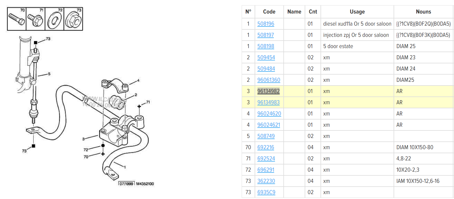

25. September 20233 J. Suche 96134983 96134982 Also, Nr. 3 dieser Abbildung: (Die Nr. 2 Gummilager habe ich gerade besorgt)
25. September 20233 J. Ersteller vor 45 Minuten schrieb Manson: Y4 oder Y3? Ich weiß nicht, ob es da unterschiede gab. Die Abbildung ist für einen Y4 von 1996 genommen.
27. September 20233 J. On 9/25/2023 at 3:11 PM, Sebastian Fernandez said: Ich weiß nicht, ob es da unterschiede gab. Die Abbildung ist für einen Y4 von 1996 genommen. Genau deswegen fragte ich denn vom Y4 hätte ich wohl noch einen Satz in Gut ausgebaut rumliegen. Die sind anders als die vom Y3.
27. September 20233 J. Ersteller vor 5 Minuten schrieb Manson: Genau deswegen fragte ich denn vom Y4 hätte ich wohl noch einen Satz in Gut ausgebaut rumliegen. Die sind anders als die vom Y3. Super! Schick mir bitte Bilder. Welcher XM war Organspender? Ein Break braucht etwas dickere Gummilager (25 mm), entsprechend müssten dann die Aluböcke größer sein? Bearbeitet (27. September 20233 J. von Sebastian Fernandez)
27. September 20233 J. Ersteller vor 6 Stunden schrieb schwinge: Nein. Wenn die Gummilager aber dicker sind, woher soll der extra Platz kommen? Bearbeitet (27. September 20233 J. von Sebastian Fernandez)
27. September 20233 J. Da wird nur das Loch, durch das der Stabi geht ein anderes Maß haben. Die Außenabmessungen werden wohl gleich sein.
27. September 20233 J. Zischen dem Stabi und dem Block ist ja auch noch ein Gummi, den man in verschiedenen Größen verbauen kann ?
22. Oktober 20233 J. Am 27.9.2023 um 11:22 schrieb Sebastian Fernandez: Wenn die Gummilager aber dicker sind, woher soll der extra Platz kommen? Das Gummilager hatte nur ein anderes Innenmass, nicht aber aussen, falls du noch suchen solltest, vom Alublock gibts nur zwei unterschiedliche Versionen, wohl einmal ein höherer Block und einmal ein tieferer, je nach dem in welchem Winkel der Querlenker stehen soll, hat vermutlich was mit Anti-Dive zu tun, die Gradzahl vom Querlenker steht drauf, hatte das Thema schon mal mit @Manson durch als ich für meinen Break welche brauchte. Hier, die alten aus meinem Break, 1°, ich meine die höheren wären 3°:
24. Oktober 20233 J. Ich hätte noch zwei original verpackte Stabilager mit D=22mm von metalcaucho (Nr. 02932) rumliegen. Ich würde die an Selbstabholer oder gegen Versandkostenerstattung abgeben. Ich habe 22 und 24mm gekauft, weil ich nicht wusste, welchen Durchmesser ich gebraucht hätte. Jetzt weiß ich es: es sind 25mm. Aber die 24er gehen auch und die 22er sind jetzt über. metalcaucho ist übrigens ein spanischer Hersteller.
