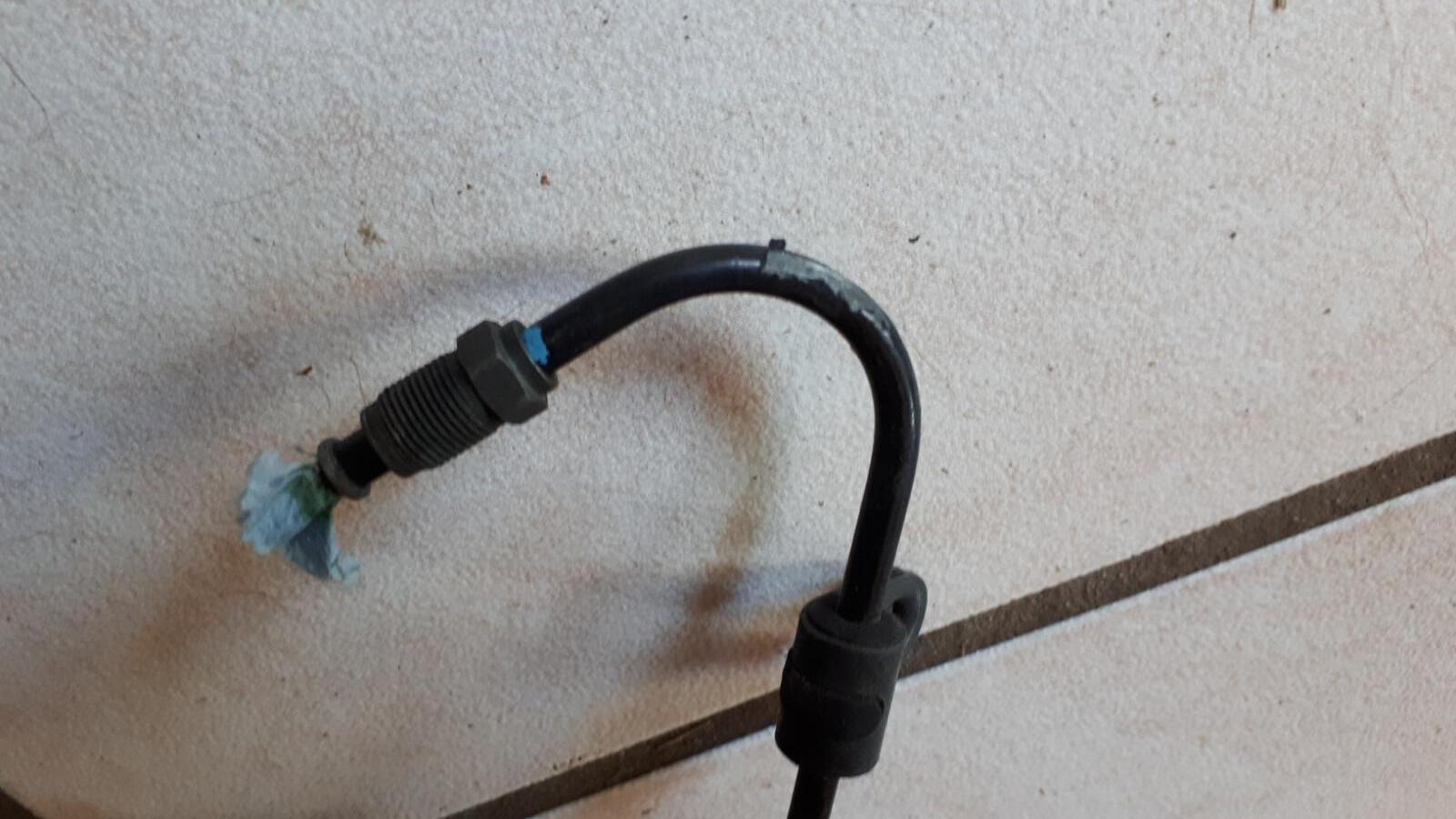

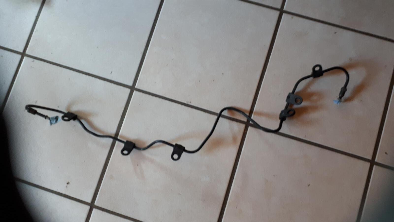

Die hier?
Aus einem 99er XM 2.1td.
Bissel Farbe ab an einer Stelle.
