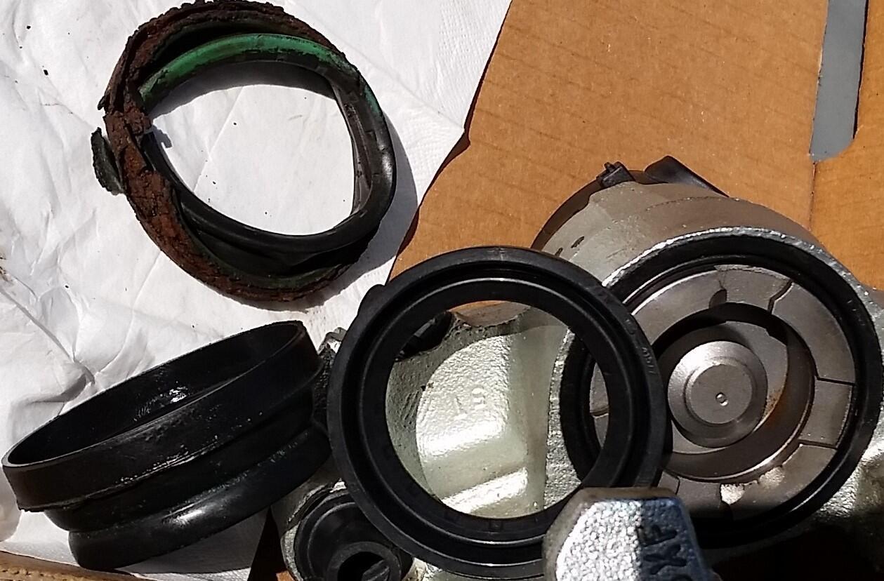

ich habe 2 Stück Faustsättel mit 54mm Kolben von der Firma A.B.S. . Auf einer Manschette ist keinerlei Kennung, bei der anderen (rechts im Bild) steht B 4xxx drauf. In der Mitte ist die Manschette von Frenkit, Dort steht FK 41xxx drauf. Links ist ne org Manschette hat nur grüne Merkmale.
Oben ist die von meinem 99er 1.8 16V, letztmalig 2018 erfolgreich Bremse damit verbaut, zufriedenstellende Faltung mit ausreichender Bremssattel-Maulöffnung war erst nach mehreren Anläufen möglich. In der allerwelts Werkstatt hätten die "Bremssattel fest" dazu gesagt und einen Austauschsattel montiert. Das Elastomer hat bis zum Schluss gehalten.

Ihr könnt ja mal vor dem Einbau von Nachbau Manschetten oder überholten Faustsätteln wie oben im Bild die Merkmale auf der Manschette für 54mm Kolben notieren, zB hier im Thread, und beobachten wie lange das hält. Auch mal nachsehen ob bei einer demontierten Nachbau-Schrott-Manschette noch Merkmale aus Zahlen und Buchstaben zu erkennen sind.
Habe aktuell nur die Frenkit als Nachbau da, macht guten Gesamteindruck. Ausgefahren ist die aber ca. 2mm Kürzer als die org. Evtl. gibts hier Probleme wenn man die Beläge bis auf Eisen auf Eisen runterfährt. Die neue org Manschette im Bild (ü 15 jahre alt)bleibt ausgefahren stehen, die Frenkit kann das nicht und federt sofort zurück.  Beide wiegen gleich viel.
