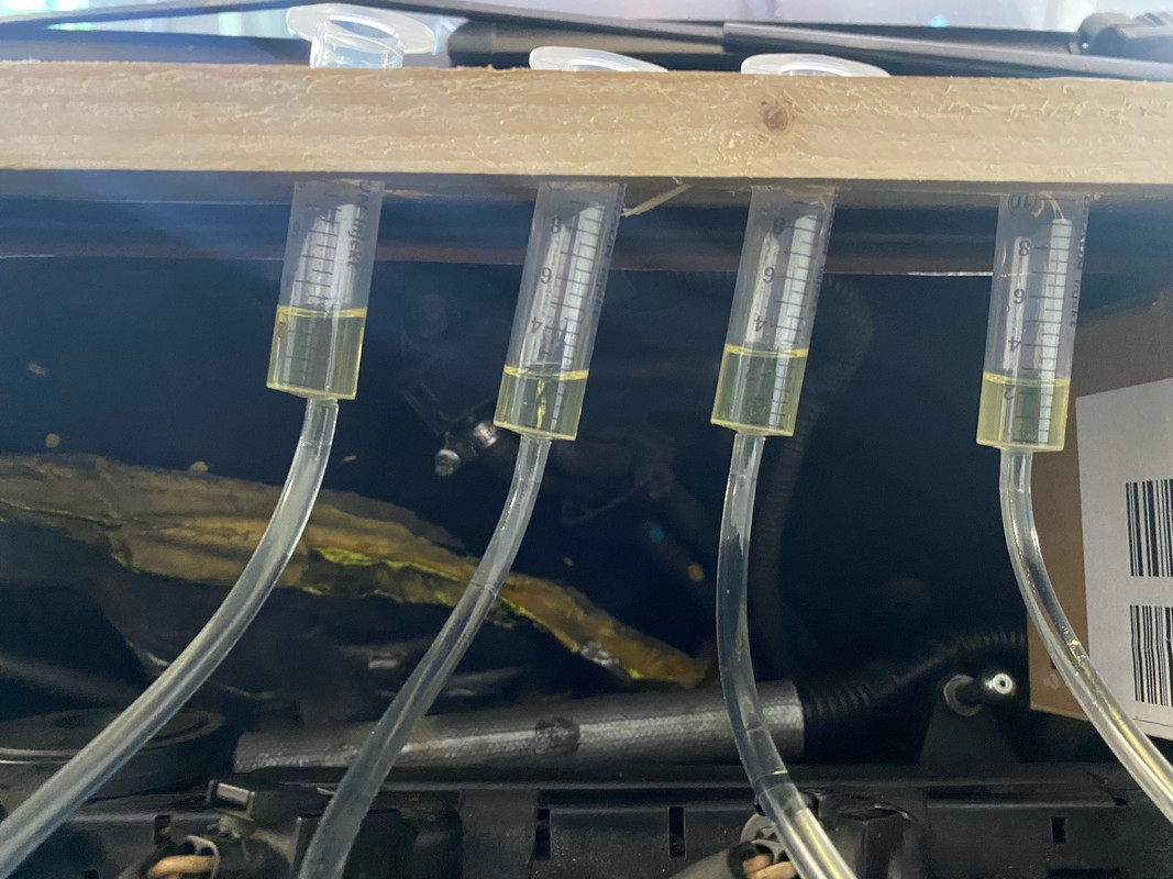

Hattest du die Rücklauf- und Korrekturmengen der Injektoren geprüft? Dies sollte zuerst gemacht werden.

Ich hatte heute leider kein Lexia, daher habe ich mal die Dinge, die ich ohne machen kann, geprüft. Ich habe u.A. die Rücklaufmenge der Injektoren bestimmt (siehe Bild).
Die zweite Düse von links wurde vor zwei Jahren mal gewechselt. Alle anderen sind noch original, aber zumindest alle nahezu gleich.
