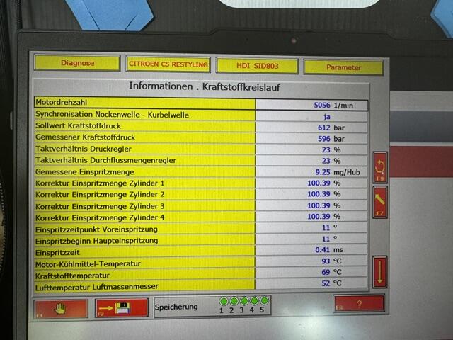

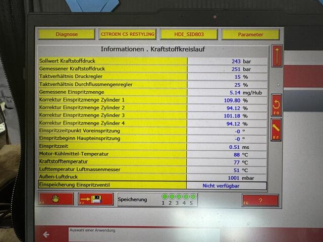

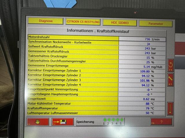

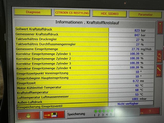

Ich habe heute die Korrekturmengen mit Lexia ausgelesen:
Hier im Leerlauf:
Hier bei stark erhöhter Drehzahl:
