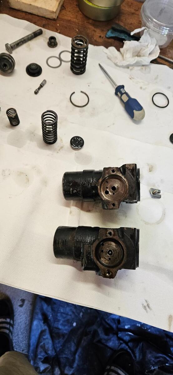

Jetzt hab ich den Deckel auch wieder runtergenommen und verglichen mit meinen Übungsobjekt. Der ist aber für einen MIT Servo. Die hab ich ja nicht.
ABER gehört in das Loch in der Mitte nicht wie beim anderen was rein? 🤔 hab ich das irgendwie verloren,  oder is das bei meinem OHNE Servolenkung so?
Ratlose Grüße Willy
Bearbeitet ( von Betty White)

Im Vergleich zu meinem fehlt bei mir ja was oder???
Sieht so aus.
vor 38 Minuten schrieb M. Ferchaud:
Sieht so aus.
Aber fehlt da wirklich der steuerkolben oder gehört das ohne Servo so?!?
So versuch macht klug, also mal umgebaut. Morgen bau ich alles wieder zusammen,  mal sehen ob sich ihre Majestät dann erheben will!
vor 2 Stunden schrieb Betty White:
Der fehlt wirklich. Vielleicht ist er auch gebrochen, und es fehlt nur ein Teil 😉 (Der kann tatsächlich brechen, ich hatte mal den Fall - der Druckregler schaltete nicht mehr ab und der Druckspeicher platzte)
Dann dürfte ich wohl nicht aufgepasst haben!🙄
Da war gar nichts drinnen. Konnte man durchsehen zum Anschluß!
Naja, morgen bin ich gespannt!
