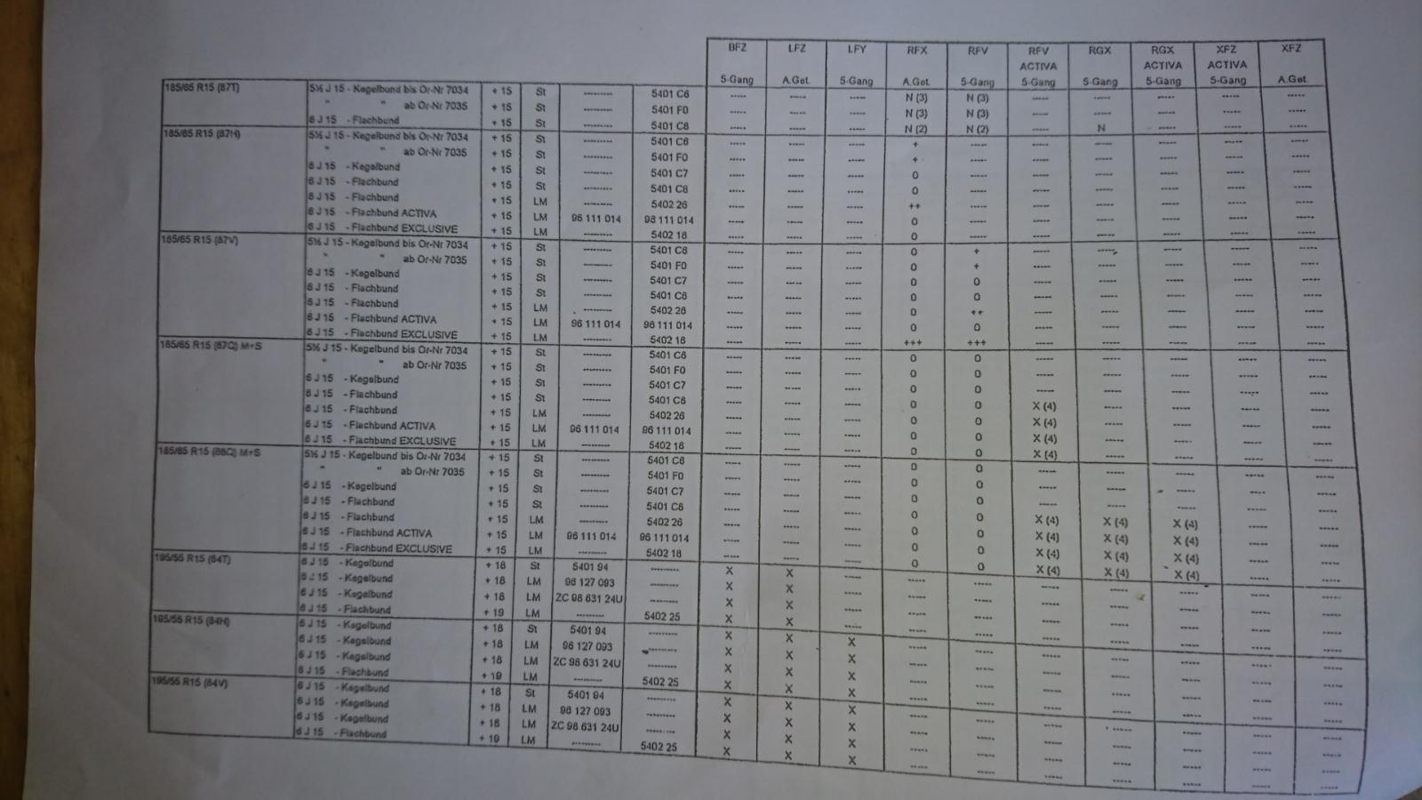

Dem Foto nach, falls ich das richtig erkenne, hast du Belfast mit 18mm Einpreßtiefe. Da gehören Kegelbundschrauben rein.
Siehe Liste, Felgen-Teilenummer 96 127 093 (übrigens demnach nicht zulässig für den V6, Traglast ?)
Hier zum Thema noch eine Ergänzung. Diese Liste habe ich vor ein paar Jahren von der Abteilung Homologation erhalten. Vielleicht für den einen oder anderen interessant:
vor 5 Stunden schrieb TorstenX1:
Kannst Du mir auch ne Teilenummer dazu nennen? Oder ein Bild?
