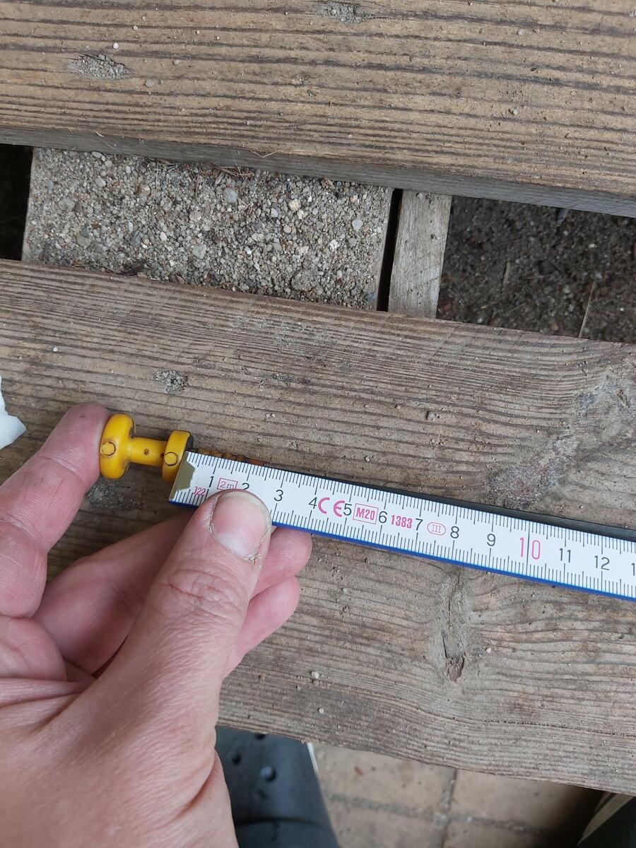

7. Oktober 20233 J. Ich hab jetzt so einen verbaut RIDEX 599O0039 Ölmessstab gelb. Musst ihn oben nur etwas abfeilen das er in das Rohr passt.
7. Oktober 20233 J. Ersteller vor 1 Stunde schrieb AXel-Fahrer: Ich hab jetzt so einen verbaut RIDEX 599O0039 Ölmessstab gelb. Musst ihn oben nur etwas abfeilen das er in das Rohr passt. Danke für deine Hilfe, weisst du ob der Plastikkopf abnehmbar ist? LG Moritz
7. Oktober 20233 J. Der Kopf ist vergossen und kann auch nicht rausgehen weil der Metallstab im Knopf ein Stück quer geht
7. Oktober 20233 J. Ersteller vor 6 Stunden schrieb AXel-Fahrer: Ich hab jetzt so einen verbaut RIDEX 599O0039 Ölmessstab gelb. Musst ihn oben nur etwas abfeilen das er in das Rohr passt. vor 6 Stunden schrieb AXel-Fahrer: Ich hab jetzt so einen verbaut RIDEX 599O0039 Ölmessstab gelb. Musst ihn oben nur etwas abfeilen das er in das Rohr passt. Danke, der ist leider zu kurz, LG Moritz
