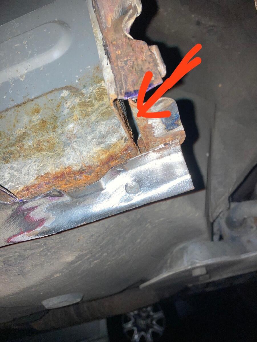

6. November 20233 J. Ersteller Mein Xantia ist inzwischen deutlich weiter zerlegt, als ich selber dachte: Frontstoßstange und beide Kotflügel sind demontiert, Heckstoßstange sowie die gesamte gesamte Kofferrauminnenverkleidung und der Teppich. Außerdem natürlich Ersatzrad plus Halter. Leider musste ich feststellen, dass an der berüchtigten Stelle zwischen rechtem Kotflügel und Schwellerendspitze die Kotflügelhalteschraube zusammen mit einem Stück des Schwellers herauskam. Ich habe schon ein entsprechendes Reparaturblech angefertigt und werde dies die Tage einschweißen. Der Innenschweller auf der Beifahrerseite ist zwar im unteren Drittel an-allerdings nicht durchgerostet. Ich hoffe, mit einer entsprechender Fluid Film (A) Versiegelung das Weiterrosten stoppen zu können. Die berüchtigte Stelle im Rathaus hinten links sieht erfreulich gut aus. Ach dort ist es hier und da rostig, allerdings auch dort keine Durchrostungen. Allerdings alles ziemlich dreckig. Empfehlt ihr auf die Roststellen eher Owatrol und dann Wachs oder lieber Fluidfilm? Ich spiele immer noch mit folgenden Gedanken: 1. Lüfterzarge ausbauen. Haltet ihr das für sinnvoll? Falls Jahr, wie geht das? Ich werde aus der ganzen Geschichte an der Front nicht auf Anhieb schlau. Muss etwa der Kühler raus und damit das Wasser abgelassen werden? 2. Tank ausbauen. Es wurde hier ja mehrfach dazu geraten, die Hinterachse abzusenken. Dies ist mir auf aufgrund fehlender Hebebühne nicht sinnvoll möglich. Außerdem ist das Trennen der gesamten Leitungen und so weiter für mich derzeit zu viel Aufwand. Den Tank alleine auszubauen, könnte ich mir hingegen schon vorstellen. Bleibt nur die Frage, ob das geht, ohne die unter dem Tank verlaufen Hydraulikleitungen zu lösen (ich stelle mir vor, den Tank an der Beifahrerseite abzusenken und dann unter den Leitungen heraus zu fädeln). Wie denkt ihr darüber? Des Weiteren noch zwei Fragen: Zur Konservierung der B Säule (Verkleidung und Gurtroller ausbauen, Loch bohren) wurde ja schon geschrieben. Wie sieht es mit der A Säule aus? Ist es sinnvoll auch dort irgendwo ein Loch zu bohren und zusätzlichen Hohlraumschutz einfließen zu lassen? Außerdem befinden sich in den vorderen Radkasten im hinteren Bereich quer verlaufende Hohlräume. Wie komme ich an die ran? Schon einmal ganz vielen Dank für eure Erfahrungswerte und Antworten! Beste Grüße Johannes

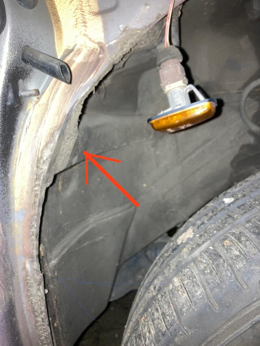

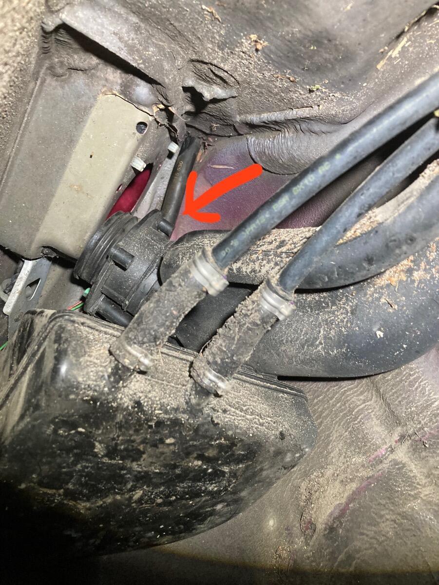

7. November 20233 J. Ersteller Guten Abend, von dieser Verstärkung im Radhaus vorn rede ich: Gibt es da eine Öffnung? Desweiteren frage ich mich, ob es zu diesem Hohlraum einen Zugang gibt? Es handelt sich dabei nicht um die „normale“ A Säule soweit ich das beurteilen kann. (Endspitze vorn) Nächstes Problem: Ich wollte das Tankrohr ausbauen um an den dahinter liegenden Stopfen (identisch dem Fahrerseitigen) zu gelangen. Leider bekomme ich diesen Schlauch nicht ab. Was ist das überhaupt? Schiebedach Ablauf? Und jetzt zur letzten Frage des Abends: Wie bekommt man die Verkleidung der Hydraulikleitungen ab? Es ist mir gelungen diese an einer Seite am Tank zu lösen, allerdings auch nur dort. Außerdem sind die Leitungen in der Verkleidung festgeklipst oder so. Wie löst man das? Ich bedanke mich nochmals für eure Geduld mit mir und die zahlreichen und hilfreichen Antworten! Beste Grüße Johannes
7. November 20233 J. vor 44 Minuten schrieb Wasserlöwe: Desweiteren frage ich mich, ob es zu diesem Hohlraum einen Zugang gibt? Es handelt sich dabei nicht um die „normale“ A Säule soweit ich das beurteilen kann. (Endspitze vorn) Das ist der Innenschweller, der ist tailliert, nach der B Säule ist er mit ca. 20mm am schmalsten, davor und dahinter breiter. Es gibt Öffnung bei den Hinteren Türen... http://up.picr.de/28498434zl.jpg ...und bei den vorderen Türen, Fahrersitz ganz zurückschieben, in Höhe der Vorderkante Sitz. Ich bohre ein Loch nach der B Säule von oben in diesen Schweller und konserviere von dort nach vorn und hinten mit sonde. vor 44 Minuten schrieb Wasserlöwe: Ich wollte das Tankrohr ausbauen um an den dahinter liegenden Stopfen (identisch dem Fahrerseitigen) zu gelangen. Leider bekomme ich diesen Schlauch nicht ab. Was ist das überhaupt? Schiebedach Ablauf? Du brauchst ne Knipex (Modellnummer hab ich nicht im Kopf) Zange zum Öffnen und schließen der Click Schellen. Der Schlauch führt zum Behälter unter den linken Kotflügel, dort werden benzindämpfe mit aktivkohle neutralisiert-Umweltschutz. vor 44 Minuten schrieb Wasserlöwe: Und jetzt zur letzten Frage des Abends: Wie bekommt man die Verkleidung der Hydraulikleitungen ab? Es ist mir gelungen diese an einer Seite am Tank zu lösen, allerdings auch nur dort. Außerdem sind die Leitungen in der Verkleidung festgeklipst oder so. Wie löst man das? Beim X1 ist die Verkleidung und die Leitungs- Clipse getrennt voneinander, Verkleidung mit 4 Torx Schrauben demontieren und wegnehmen. Beim X2 ist Verkleidung und Clipse ein Bauteil, Schrauben lösen, das komplette Leitungs Paket sackt durch, das etwas seitlich schwenken und seitlich druntersehen. Nur ausclipsen was erneuert / instandgesetzt werden soll. Und beim ausclipsen die beiden Clips Nasen von oben zB mit kurzem Schraubendreher spreizen damit sie nicht zB brechen, die Leitung geht dann easy raus. Grüße Matthias Bearbeitet (7. November 20233 J. von matgom)

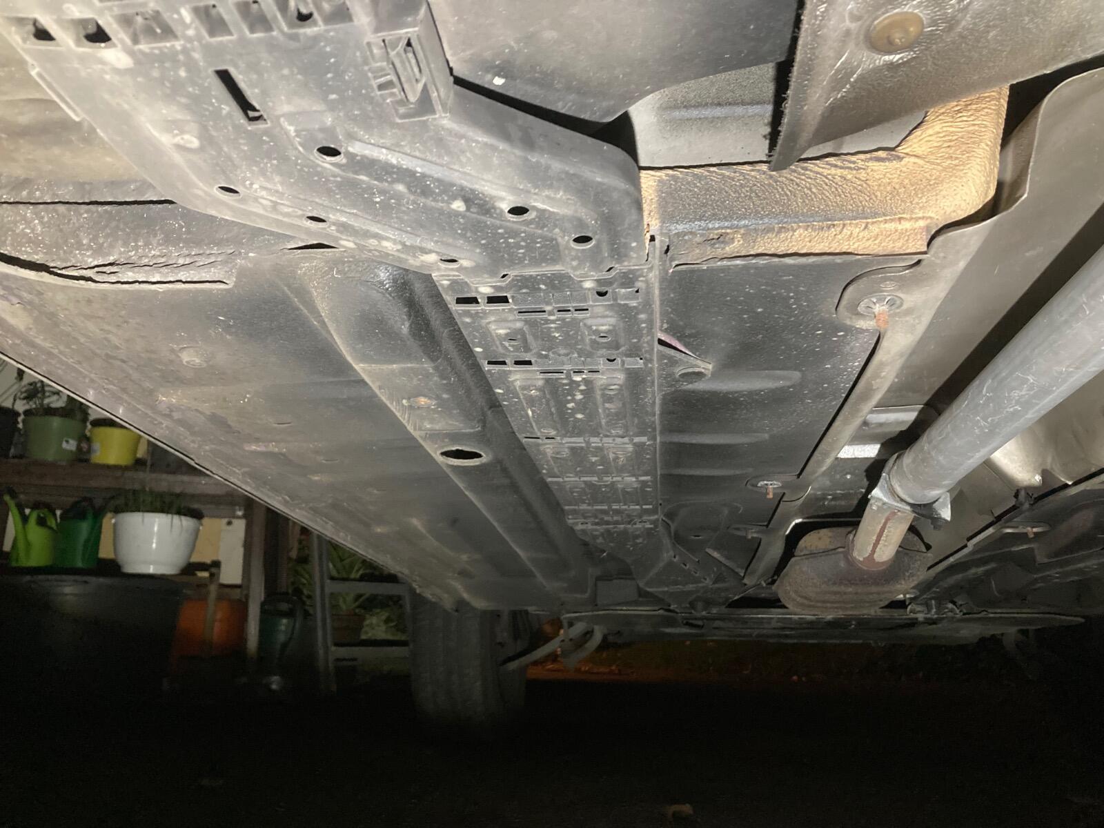

10. November 20233 J. Ersteller So, das Auto ist jetzt soweit vorbereitet (gründlich gereinigt, abgeklebt, Roststellen aufgeschliffen) dass ich mit der eigentlichen Behandlung beginnen kann. Zur Rekapitulation: Geplant war : Unterboden: Owatrol Öl und dann Unterbodenwachs (KSD Bernstein) Hohlraum: Fluidfilm Liquid A Jetzt habe ich aber doch etwas Muffensausen, den ganzen Unterboden inklusive Achse, Hydraulikleitungen mit dem aushärtenden Owatrol Öl einzujauchen und überlege stattdessen den Fluid Film A zu verwenden. Dann nach etwas Einwirkzeit das Wachs darüber. @schwinge Du berichtetest, dass du Liquid A am Unterboden auch vor einer Wachsschicht verwendest, wenn ich dich richtig verstanden habe. Wie ist deine Erfahrung zur Haftung des Wachses? Ich mache mir etwas Sorgen, dass es auf dem Öl schwimmt und nicht gut haftet… Danke für eure Anregungen! Gruß Johannes
10. November 20233 J. vor 14 Minuten schrieb Wasserlöwe: So, das Auto ist jetzt soweit vorbereitet (gründlich gereinigt, abgeklebt, Roststellen aufgeschliffen) dass ich mit der eigentlichen Behandlung beginnen kann. Hm. 🤔 Auf deinem Bild fehlt ein Stück vom Schweller vorn rechts. Die Behandlung sind Schweißarbeiten und Lackarbeiten, vorher Steinschlagschutz, Abschließend die Konservierung. Diese Reihenfolge würde ich einhalten, bring da nix durcheinander. Steinschlagschutz zB so auftragen
10. November 20233 J. Ersteller Ja, da hast du wohl recht, die Bilder sind aber schon ein paar Tage alt und ich bin fleißig😉 Die Stelle wurde mit Zinkspray behandelt, geschweißt, nochmal mit Zinkspray behandelt und mit Branto Korrux beschichtet. Underbodenschutz kommt da garantiert nicht drauf, war es original ja auch nicht (es handelt sich um den Bereich hinter der Kotflügelspitze) Ist ja auch nicht nötig, Schlagende Steine kommen da nicht hin. Außerdem bin ich nach einigen Erfahrungen im Oldtimerbereich mit klassischem Unterbodenschutz auf Kriegsfuß… Stichwort Unterrostung.
10. November 20233 J. 1 hour ago, Wasserlöwe said: Du berichtetest, dass du Liquid A am Unterboden auch vor einer Wachsschicht verwendest, wenn ich dich richtig verstanden habe. Wie ist deine Erfahrung zur Haftung des Wachses? Ich mache mir etwas Sorgen, dass es auf dem Öl schwimmt und nicht gut haftet… Gucken, was der Hersteller vorschreibt. Generell gilt: Auf nem halben Millimeter Zeug kann kein Wachs nicht richtig halten. Überflüssiges Material muss vor dem Auftrag des Wachses entfernt werden. Ich arbeite, wenn es "schön" werden soll, mit Dinitrol ML + einem Dinitrol Wachs drüber. Das ML ein paar Stunden vorher draufsprühen, besonders wo Rost, Falze etc. Vor dem Aufsprühen des Wachses überflüssiges ML abwischen(!). Auch fertan UBS 240 Wachs geht 1a nach ML. FluidFilm Liquid A funktioniert gut vor Elaskon K60ML oder PermaFilm. Was anderes hab ich damit noch nicht kombiniert. Dinitrol ML würde ich bei den jetzigen Temperaturen nicht mehr anwenden. Das kriecht dann nicht mehr weit genug bevor die Lösemittel verdampft sind. Bei FluidFilm ist es egal, dauert dann halt länger. Das Ziel ist ja, vor dem Auftrag des Wachses jede Rostpore auszufüllen, um keinen Sauerstoff einzuschließen. Ich spaziere daher meist mehrmals unter dem Auto drunterher, um nix zu vergessen und kritische Stellen mehrmals zu behandeln. 41 minutes ago, Wasserlöwe said: [...] mit klassischem Unterbodenschutz auf Kriegsfuß… Stichwort Unterrostung Jagut. Ohne gehts aber nicht. Das Zeug schützt Überlappungen vor eindringendem Wasser, den Lack vor Steinschlägen, die Insassen vor unnötigem Krawall etc. Klar, übel wenns dann unterrostet, aber was will man machen...
10. November 20233 J. vor einer Stunde schrieb Wasserlöwe: Underbodenschutz kommt da garantiert nicht drauf An meinem Xantia kommt auch kein schwarzer Unterbodenschutz zur Anwendung. vor 1 Stunde schrieb matgom: Steinschlagschutz macht man als mechanischen Schutz auf schon Rostversiegelte Flächen obendrauf wo was ranballern kann. Auf richtig blanke Flächen, besonders auf säureentrostete Bleche mit schönen oberflächenvergrößernden Poren verwende ich Zinga (Galvanischer Schutz, porös, nicht Säurebeständig, jederzeit mit Zingasolf abwaschbar) und als Sealer Zingalufer (dann säurebeständig und überlackierbar) drauf. Zinga ist auch ein sehr guter Schweißprimer, man kann Bleche damit auch nass in nass Punktschweißen und hat dann einen mit zink gefüllten Blechspalt. Hier mal unter Zinga suchen oder auf deren Webseite Technische Merkblätter suchen.

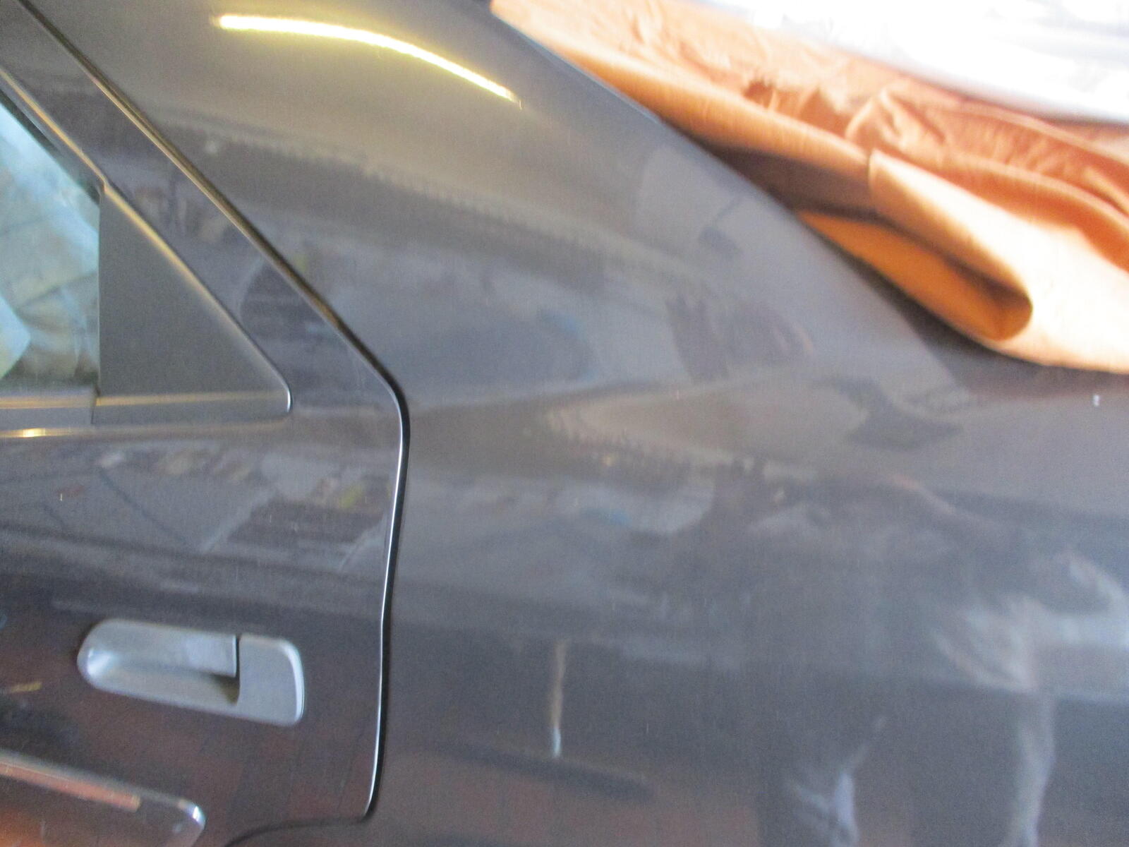

7. September 20251 J. Kommt man abgesehen vom Radlauf an die Stelle von oben auch hin ? Der Activa hat da Herpesbläschen Bearbeitet (7. September 20251 J. von Kroack)
7. September 20251 J. An der Seitenwand in Kofferraumhöhe? Im Kofferraum gibt es ganz hinten, oben an der Seitenwand, eine dreieckige Öffnung, die ist zugeklebt, kann man einfach freilegen. Dann hat man Sicht auf die äußere Seitenwand von innen. Mit mittelgroßen Händen kann man von dort aus an der Seitenwand Rost wegschleifen, ist aber kein Genuss weil enge Öffnung. Lohnt sich wenn nur angerostet, dann stoppt eine Konservierung das weitere Rosten. Der 99er Xantia hat diese Öffnung noch, der 2000er nicht mehr.
