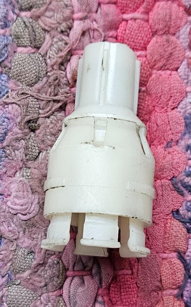

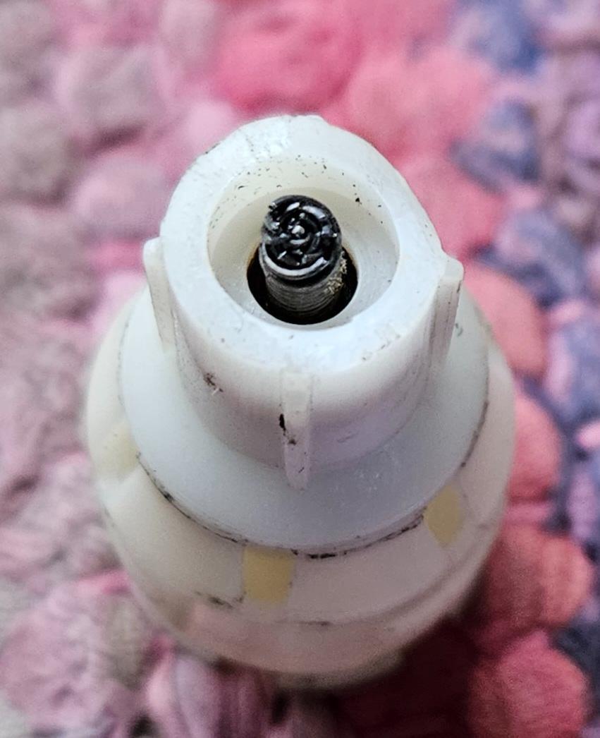

15. Oktober 20233 J. Ersteller Übeltäter gefunden! einfach abgerissen! Bearbeitet (15. Oktober 20233 J. von Betty White)
15. Oktober 20233 J. Was für ein Teil sehen wir da? Ist das das Wellenende am Tacho? (Nur um sicher zu gehen. Ist schon eine Weile her)
15. Oktober 20233 J. Ersteller Ja genau das Wellenende am Tacho. Hab bei der Getriebe Demontage das gute Stück wohl zu weit rausgezogen! Der äußere Teil der Welle dreht sich (5 Gang Standgas - Aufgebockt), und der Tacho selbst funktioniert auch ohne Probleme. Dürfte wohl wirklich zu stramm gesessen sein die Welle sodas sie dann abgerissen ist!💩 Bearbeitet (15. Oktober 20233 J. von Betty White)
15. Oktober 20233 J. Ersteller vor 47 Minuten schrieb bx-basis: Wieso zieht man beim Getriebeausbau am oberen Teil der Welle? Weil man dumm und ungeschickt ist und vergessen hat die Tachowelle abzuschließen aber das Getriebe schon ausgebaut war! Gerade noch gesehen das da was dran war bevor wir es rausgenommen haben. Dachte nicht mehr daran das es innen stramm sitzen würde! 😩😫 Asche auf mein Haupt!! Bearbeitet (15. Oktober 20233 J. von Betty White)
