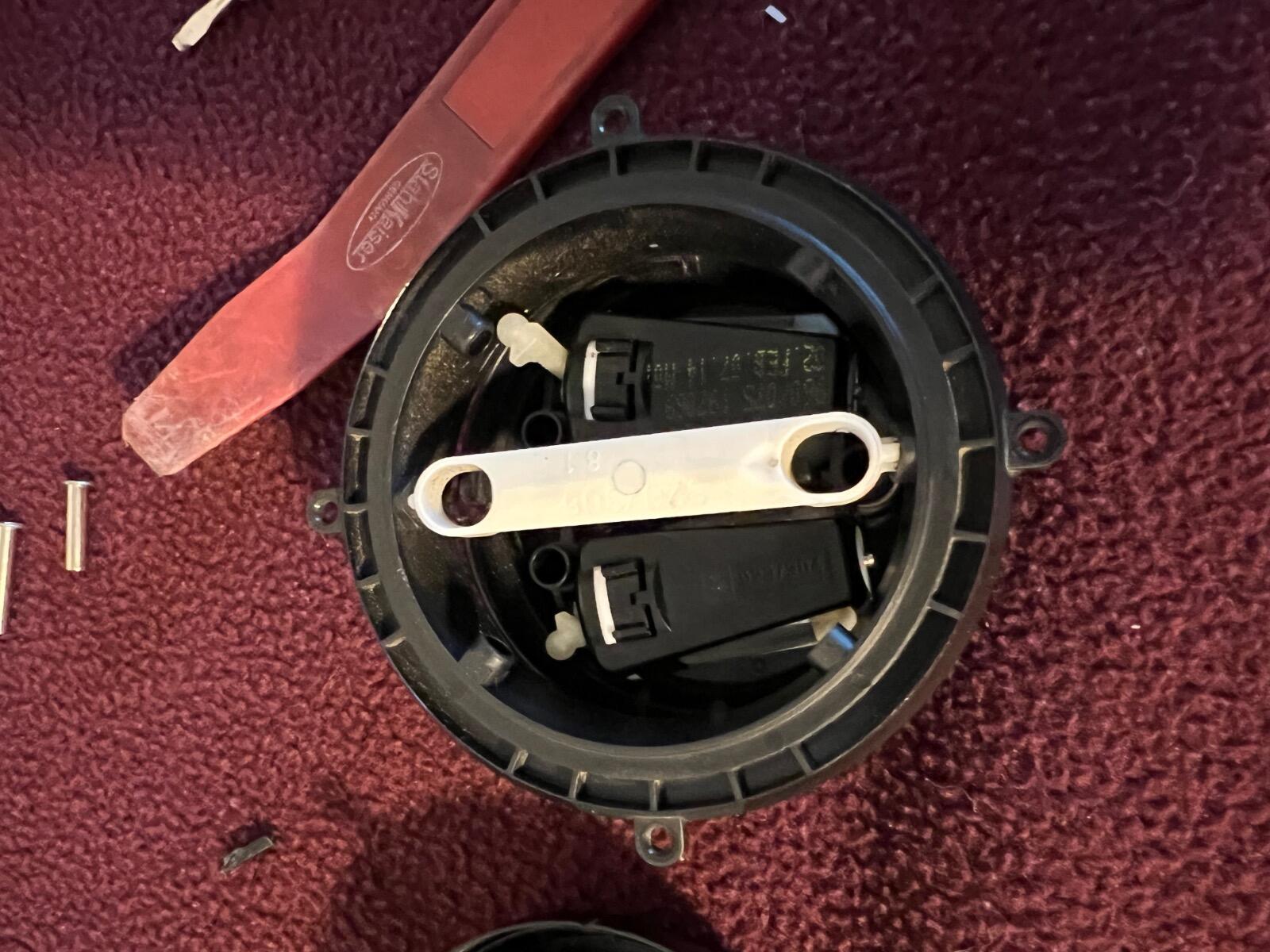

habe gerade die Spiegelgläser an meinem C6 gewechselt. Da die Fixierung im Gehäuse anders ist als bei der alten, kleinen Version die auch im C5 I und II Verwendung fand dachte ich, ein paar Bilder sind vielleicht recht interessant.
Während bei der kleinen Spiegelversion eine runde Metallklammer ausgeklipst werden muss, hält die große Version über die Plastikklipse auf dem Verstellmotorgehäuse. Es gibt 2 Metallklammern, deren Funktion ich womöglich nicht richtig verstanden habe. Pro Spiegelglas sind zwei Klammern vorhanden, die im Gehäuse aber keinen Gegenpart zu haben scheinen.
Weiß jemand dazu mehr?

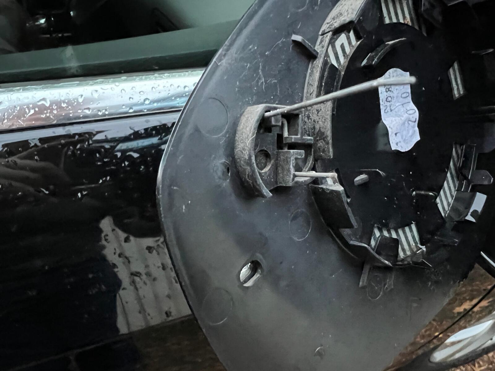

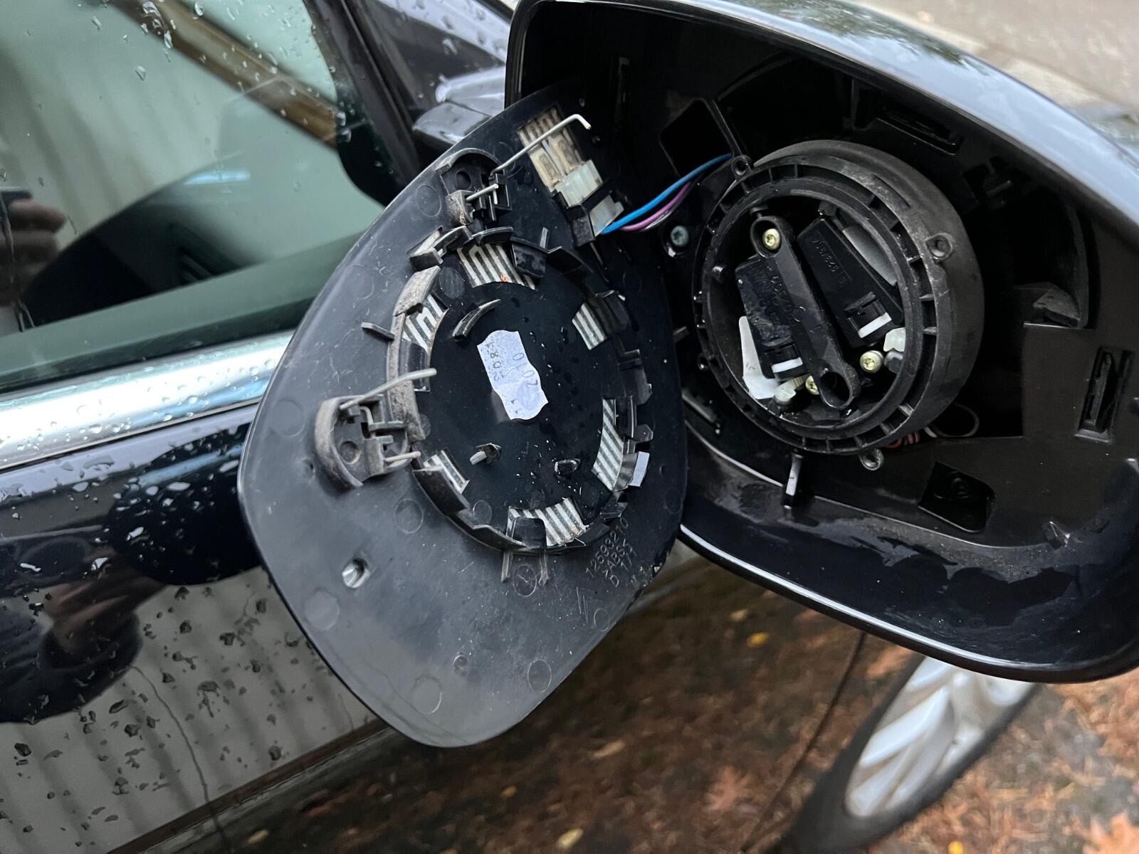

Wie demontiert man die Spiegelgläser zerstörungsfrei? Einfach herausziehen? Ich frage, weil ich beim linken Außenspiegel anscheinend einen Kabelbruch beim Motor für das Ein-/Ausklappen habe. Ich hatte es schon mal versucht, das Spiegelglas herauszuziehen, dieses schien mir aber recht kraftvoll drin zu stecken und da wollte ich nichts kaputt machen.
Sind die "Klammern" zur Fixierung/ Dämpfung? Hinter dem Motorgehäuse sind oben links und rechts 2 Öffnungen. Dort könnten die Klammern sich abstützen.

Nicht einfach dran ziehen. Der Verstellbalken bricht sehr leicht. Das Glas ganz nach vorne kippen und mit einem Haken soviele Rastnasen wie möglich anlupfen und das Glas dabei mit Gefühl nach vorne ziehen. Wenn das Ganze mit dem Fön etwas vorgewärmt wird, funktioniert es noch besser.
Du hast wahrscheinlich keinen Kabelbruch. Der Motor wird defekt sein.

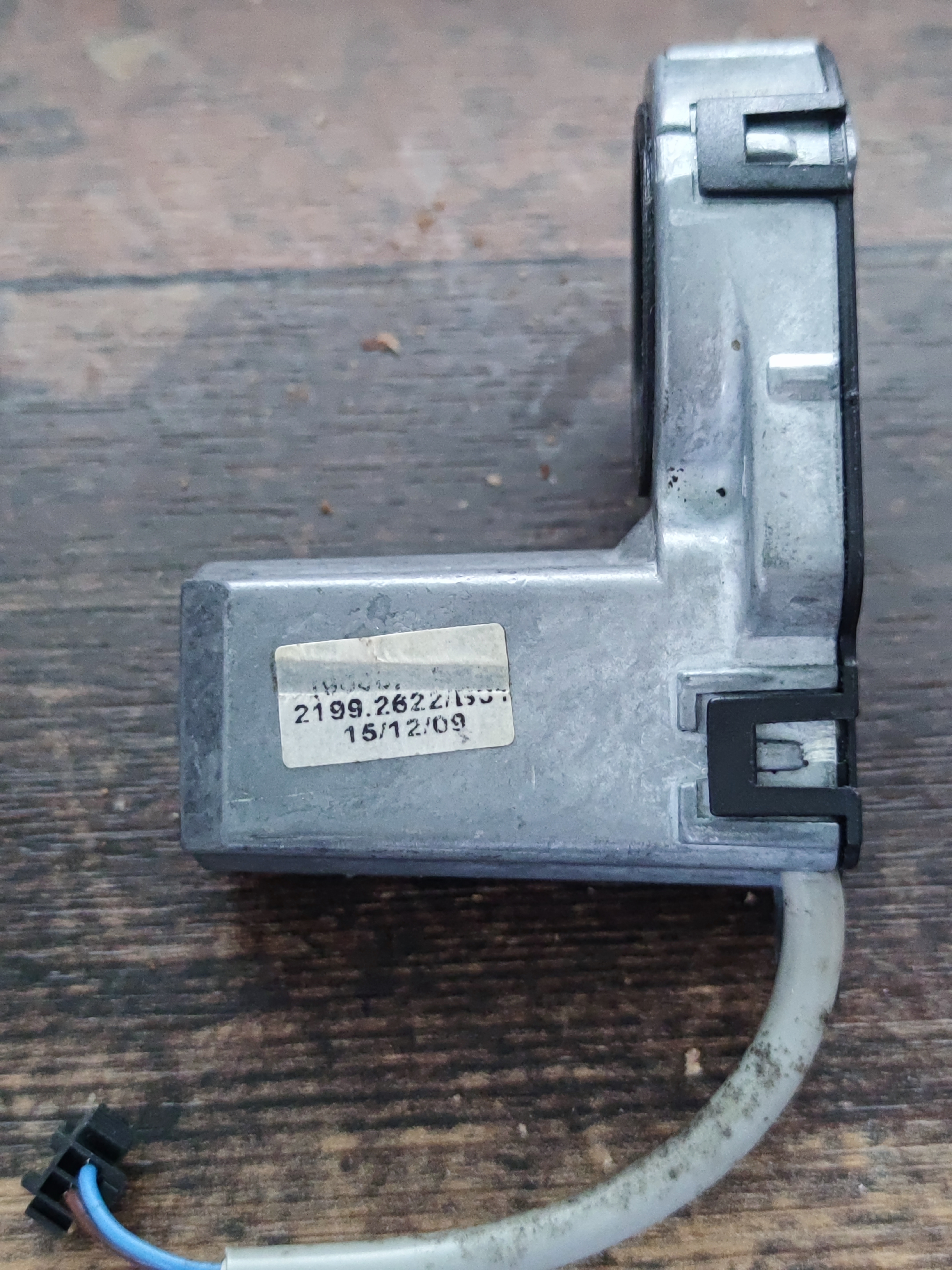

Dito. Bricht leicht. Genau das Problem habe ich gerade. Die Stellmotoren sind nicht mehr lieferbar. Zumindest habe ich mit der Ersatzteilnummer nichts gefunden.
Der C5 III hat die gleichen Anklapp-Motoren drin wie Golf oder Passat. Wie es beim C6 aussieht weiss ich allerdings nicht. Spiegelmotor
Seitens Citroen sind sie auch nicht dazu gedacht gewechselt zu werden. Man soll bitteschön einen kompletten Spiegel kaufen.

Was hast du denn für Nummern auf den Stellmotoren?

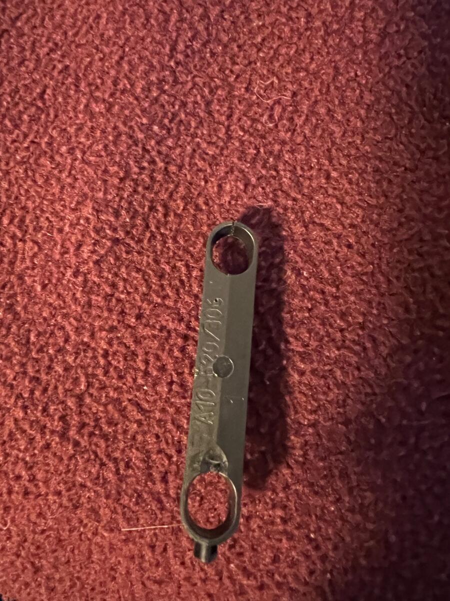

theoretisch sind an dem Halter am Spiegelglas sechs Kunststoffnasen die am Verstellring von den zwei Verstellmotörchen eingerastet werden. Die zwei "Klammern" sind wie von @Ronald schon festgestellt nur zur Führung und Vibrationsdämpfung des Spiegels gedacht.

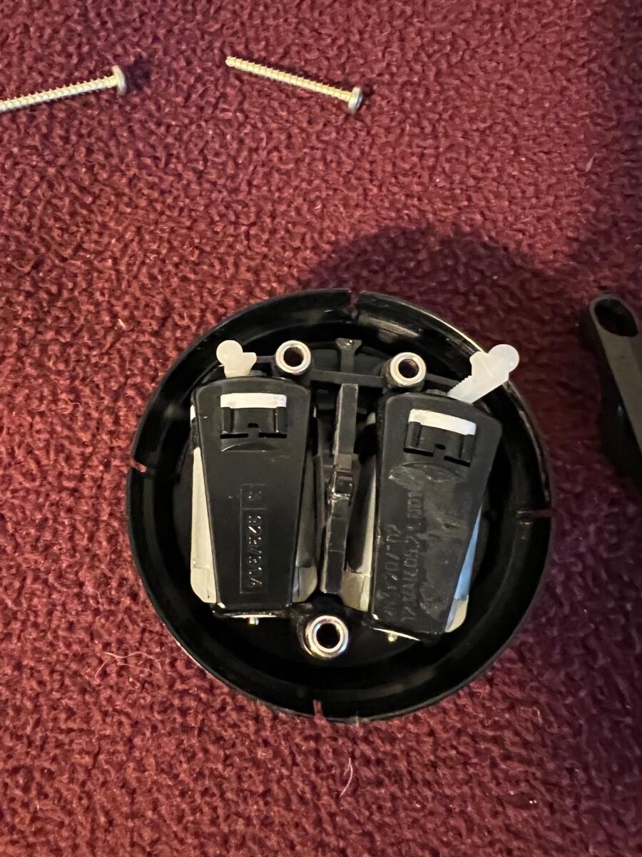

Hallo Zusammen,
ergänzend kann ich sagen:
- Higgins hat absolut recht, die Stellmotoren sind letztlich automotive Massenwaren und in recht vielen Fahrzeugen verbaut

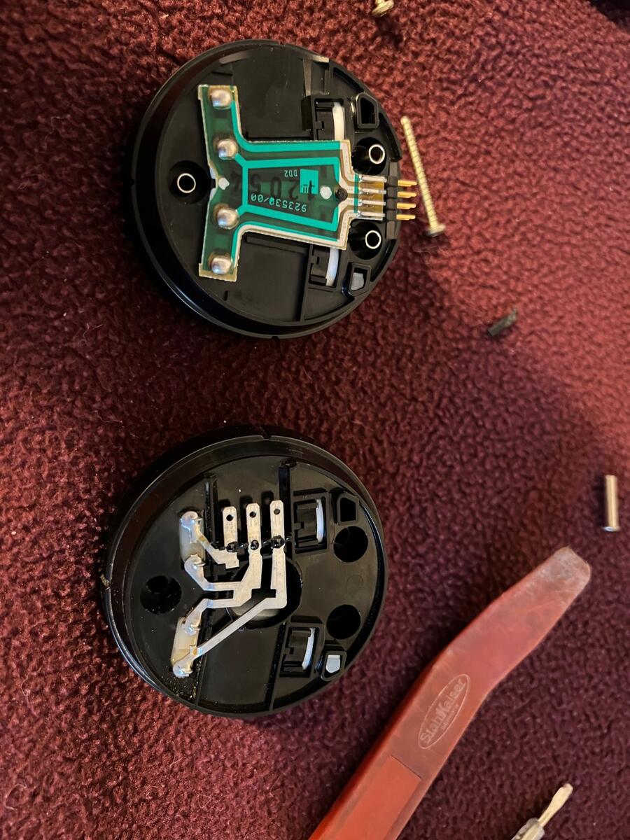

- Der Unterschied ist: die meisten die ich gefunden habe haben 3-Pins Anschlüsse (also Masse und 2x Plus für den jeweiligen Motor). 6 Pins habe ich so gut wie nicht gefunden. Die weiteren Pins sind aus meiner Sicht zur Lagerückmeldung, die betreffenden Stellmotoren haben zusätzlich kleine Zahnrädchen, die sich bei Drehung der Motoren mitdrehen
- Aufwärmen hilft enorm, ich habe das Spiegelglas kurz in den Ofen gelegt, damit ließ sich alles recht esay wieder zusammen clipsen
- Die großen Spiegel am C6 gefallen mit von ihrer Konstruktion her nicht so gut, das geclipste dünne Plastik ist im Grund nicht dafür gemacht, aus einander genommen zu werden. Die kleinere Spiegel der ersten Serien, die ja auch am damaligen C5 verbaut werden machen auf mich einen robusteren Eindruch
- Ich habe mir nur so geholfen, dass ich einen gebrauchten C5 Spiegel gekauft habe und die defekten Plastikteile des Stellmotors ausgetauscht habe. Problem erledigt, Spiegel wieder dran, funktioniert wunderbar

- Man kann bei den Stellmotoren sehr viel austauschen, durch die eingeprägten Nummern ist es sehr einfach, nachzuvollziehen welches Teil von welchem Austausch-Motor passen kann
- Allerdings habe ich nicht genau diesen Stellmotor mit 6 Pins wieder gefunden
Anbei noch ein paar Fotos, falls jemand mal dasselbe Problem haben sollte.

vor 20 Stunden schrieb Thomas_Schweden:
Ich hatte nicht die Stellmotoren gemeint, sondern die Anklappmotoren (von Jimmie). Lässt sich nicht mehr so gut erkennen...
