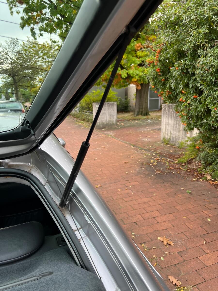

So müsste es richtig rum sein.
Bei C6 und Xantia habe ich durchgängig Stabilus verbaut.
Über Langzeiterfahrung kann ich noch nichts berichten.
