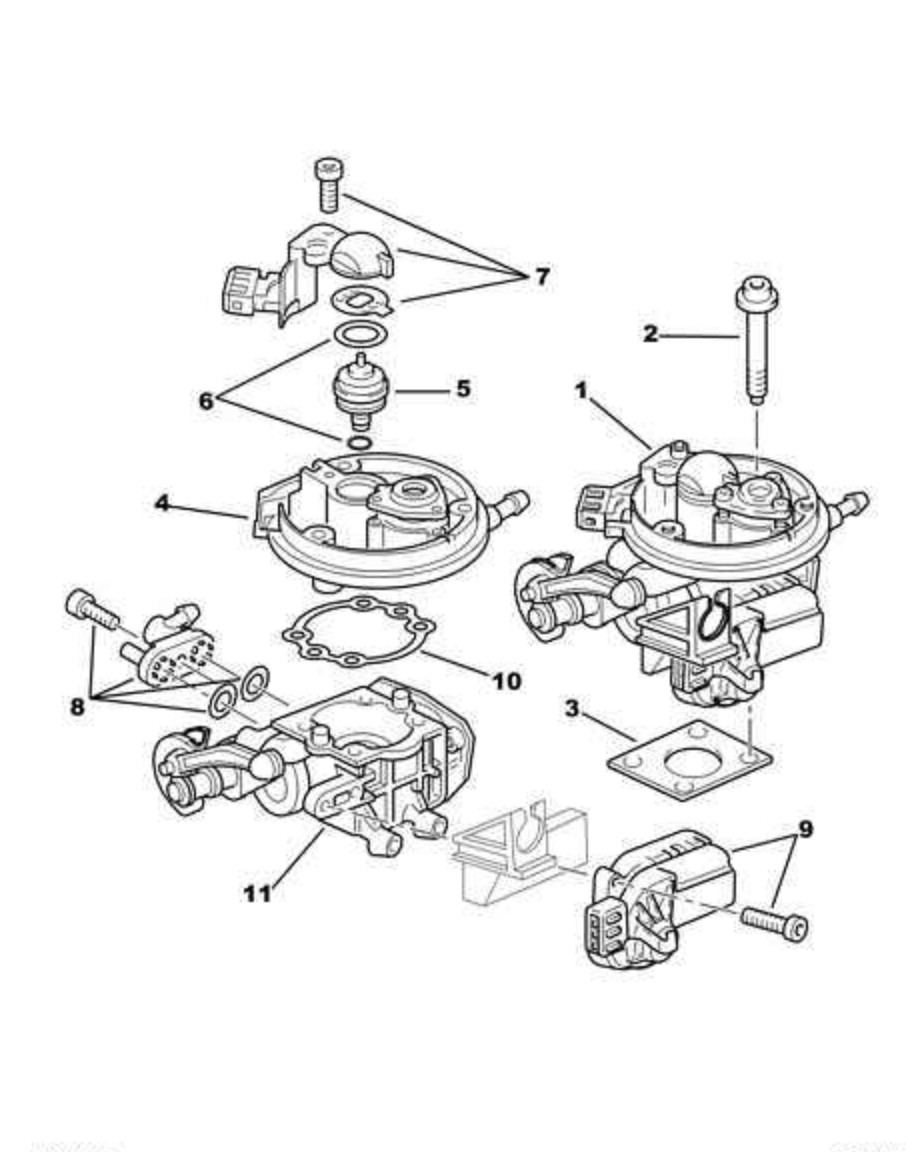

jetzt hab ich mich doch etwas weit aus dem Fenster gelehnt: Mit meinen Mitteln ist nur anhand der VIN nicht zweifelsfrei zu klären, welche Einspritzung bei dir verbaut ist. Ich gehe von der Bosch aus:
Dann müsste es bei dir etwa so aussehen:
Teil 9 ist dann der Leerlaufsteller. Abgebildet ist das Drosselklappengehäuse (direkt hinter dem Motorblock).
Es kann allerdings sein, dass du eine Magneti Marelli Einspritzung hast, dann sieht das anders aus, für den Fall kann ich auch noch Fotos besorgen.
Zum Austausch die Entsprechenden Schrauben lösen und das Teil herausziehen. Der Stecker ist mit einer kleinen Metallklammer arretiert.
Einbau andersrum. Eigentlich selbsterklärend... Evtl. Muss der Leerlaufsteller angelernt werden, ich würde es erstmal so probieren:
