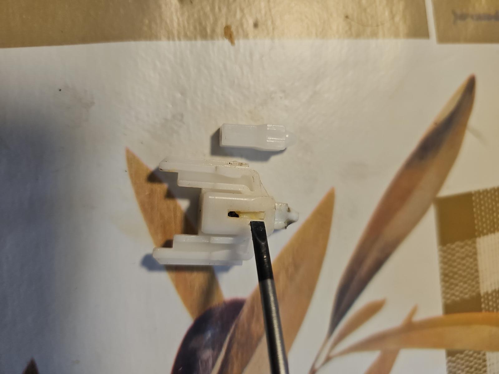

oben ist die schwarze Version auch wenn diese weiß ist und die dürfte rechts und links passen, unten ist die weiße Version von der es aber für den rechten und linken Lenkstockschalter unterschiedliche Ausführungen gibt.
Die obere Version paßt allerdings nicht in den C5 II/C6
Das Nupsi oben habe ich als passend für C5II erhalten. Das untere ist aus meinem C5.
Ich werd mir jetzt einen kompletten Hebel besorgen.
Zum einen, springt der blinker beim zurückspringen immer in die andere Richtung über. Zum anderen fällt sporadisch links jeweils der Front und Seitenblinker aus. Hinten gehts in doppelter Taktfrequenz aber normal weiter.

Da das Phänomen seit heute auch Rechts auftritt, gehe ich von der Mechanik da drin aus. Ich hoffe das es kein COM2000 Problem ist.
dann mußt du dir fix einen Peugeot aus den Baujahren kaufen dann passt das.
da wirst du um eine komplette Com nicht umhin kommen. Wenn du die kleinen weißen Nupsies für Blinker und Scheibenwischer irgendwo auf der Welt einzeln bekommst kannst du das Teil reparieren, gebraucht sehen sie so wie deine aus und du kannst dir das Geld sparen.
Hier gabs mal ein paar Denkanstöße, vielleicht geht ja drucken.
Verstanden. Ich muss nochmal schauen, letztendlich ist nur das Nupsi "defekt" und nicht das komplette teil. Mein Gedanke ist, das alte Nupsi aus dem Käfig zu befreien und da das neue Nupsi keine Nase hat würde ich eine art Splint einsetzen.
vor 29 Minuten schrieb SuperMario:
Splint geht nicht es müßte ein kleiner Kegel sein.
