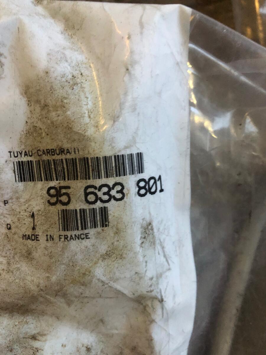

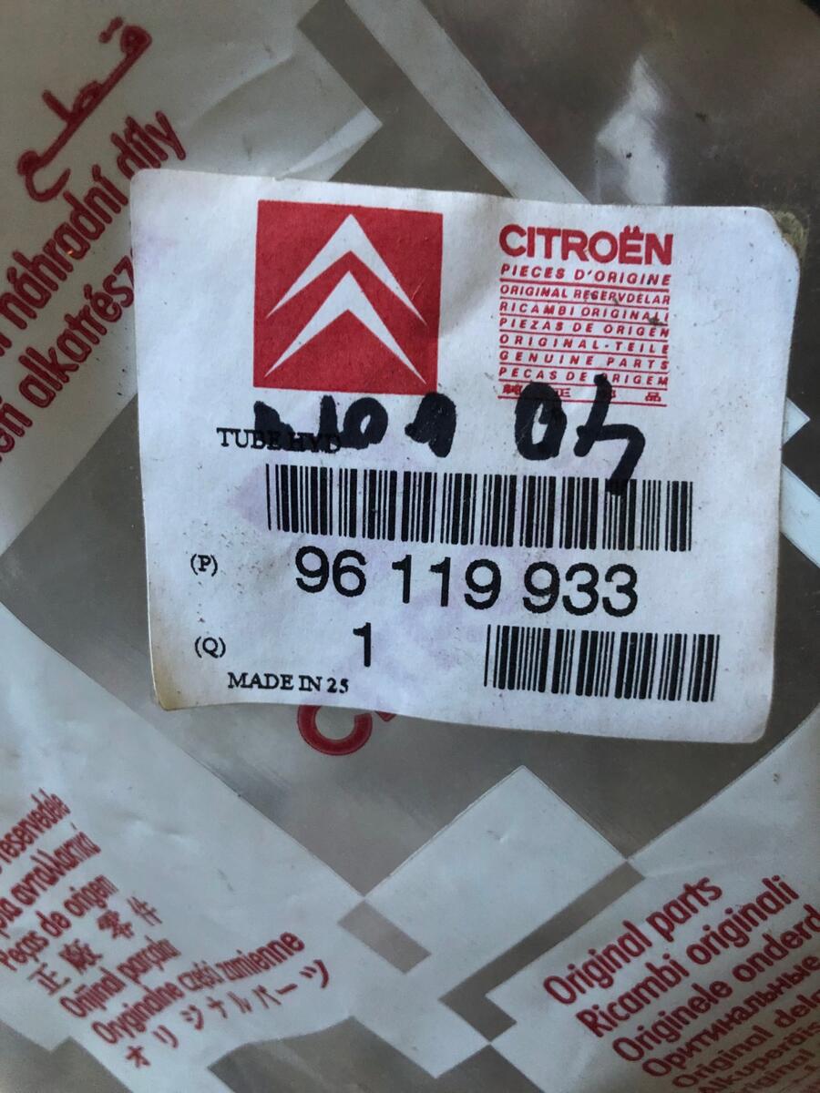

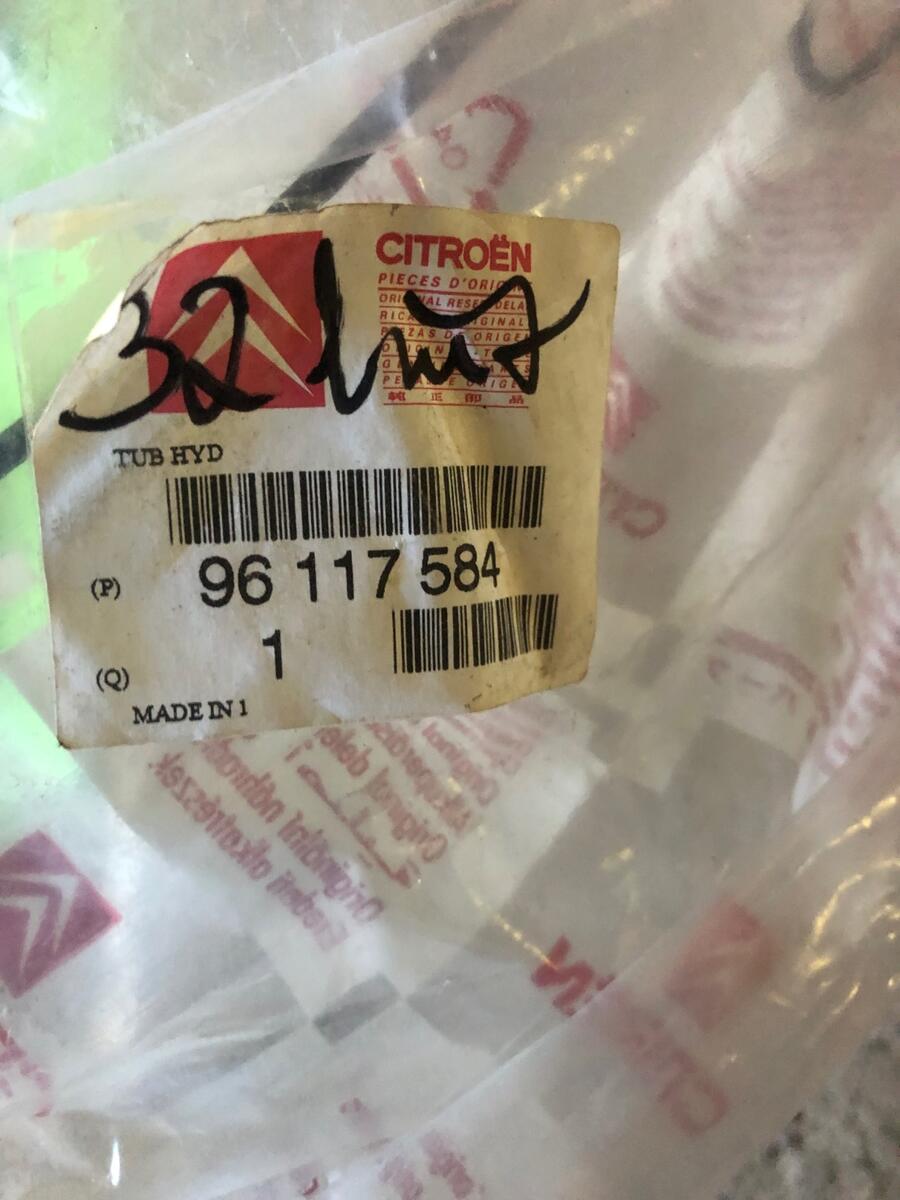

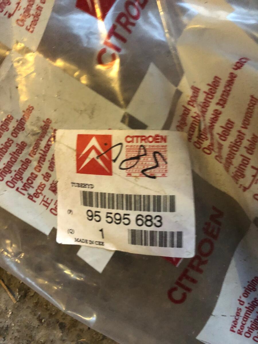

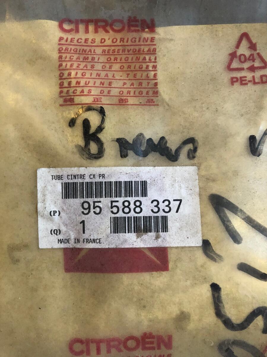

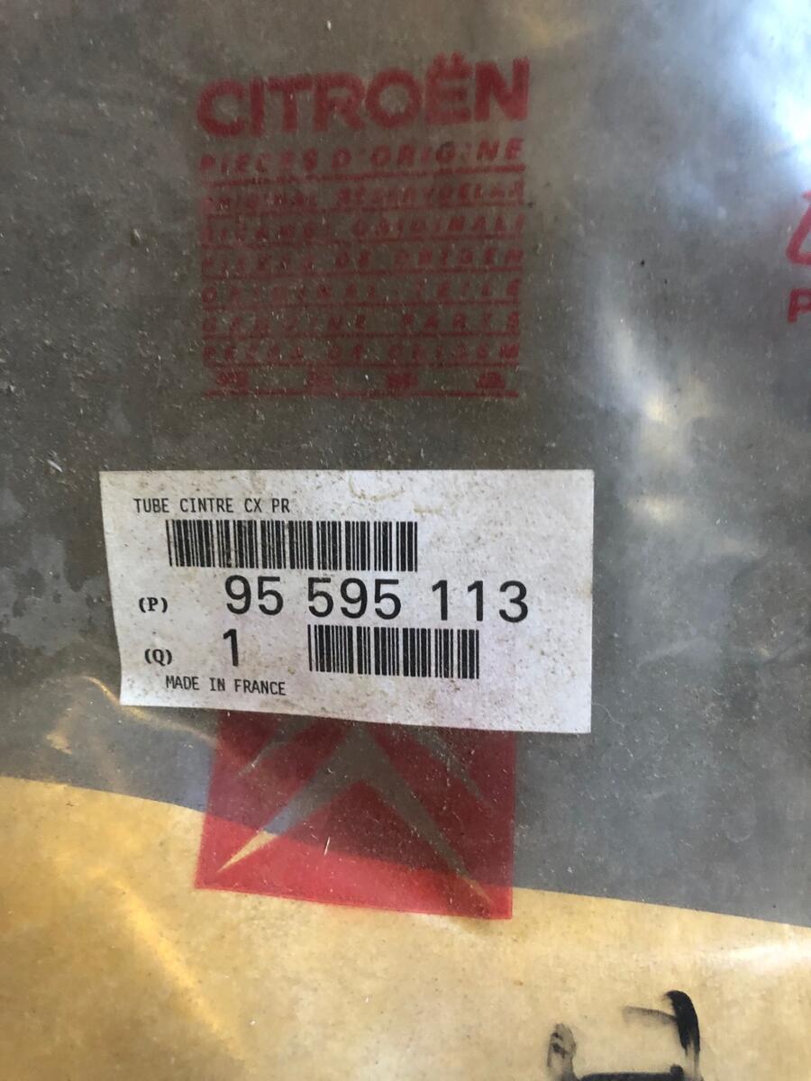

Ähm , Jo , da muss ich mal schauen , was bei mir noch so liegt , an neuen Leitungen , da ich mein BX Lager auflöse . Ich meine , da liegen noch kurze und lange Leitungen . Wenn ihr mir Nummern gibt für auch andere , schaue ich da nach .
Gruss aus Hamburg - Stade . 👍😉☀️🇫🇷
Es geht um die rund 2,5m langen Leitungen vom Tank nach vorne, sollte man sogar ohne Nummern erkennen. An einem Ende ein 90°-Bogen nach oben ca. 5cm lang, der Rest leicht kurvig entsprechend der Form des Längsträgers unter dem Wagen. Durchmesser 8 und 10mm.

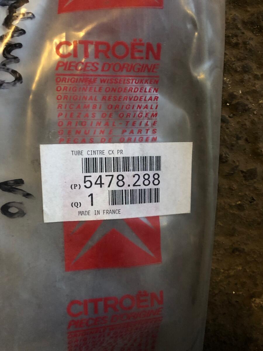

Hallo ,
diese Leitungen sind original verpackt noch vorhanden. 👍😉☀️🇫🇷
Hab Dir ne PN geschickt
Gruß Manni
