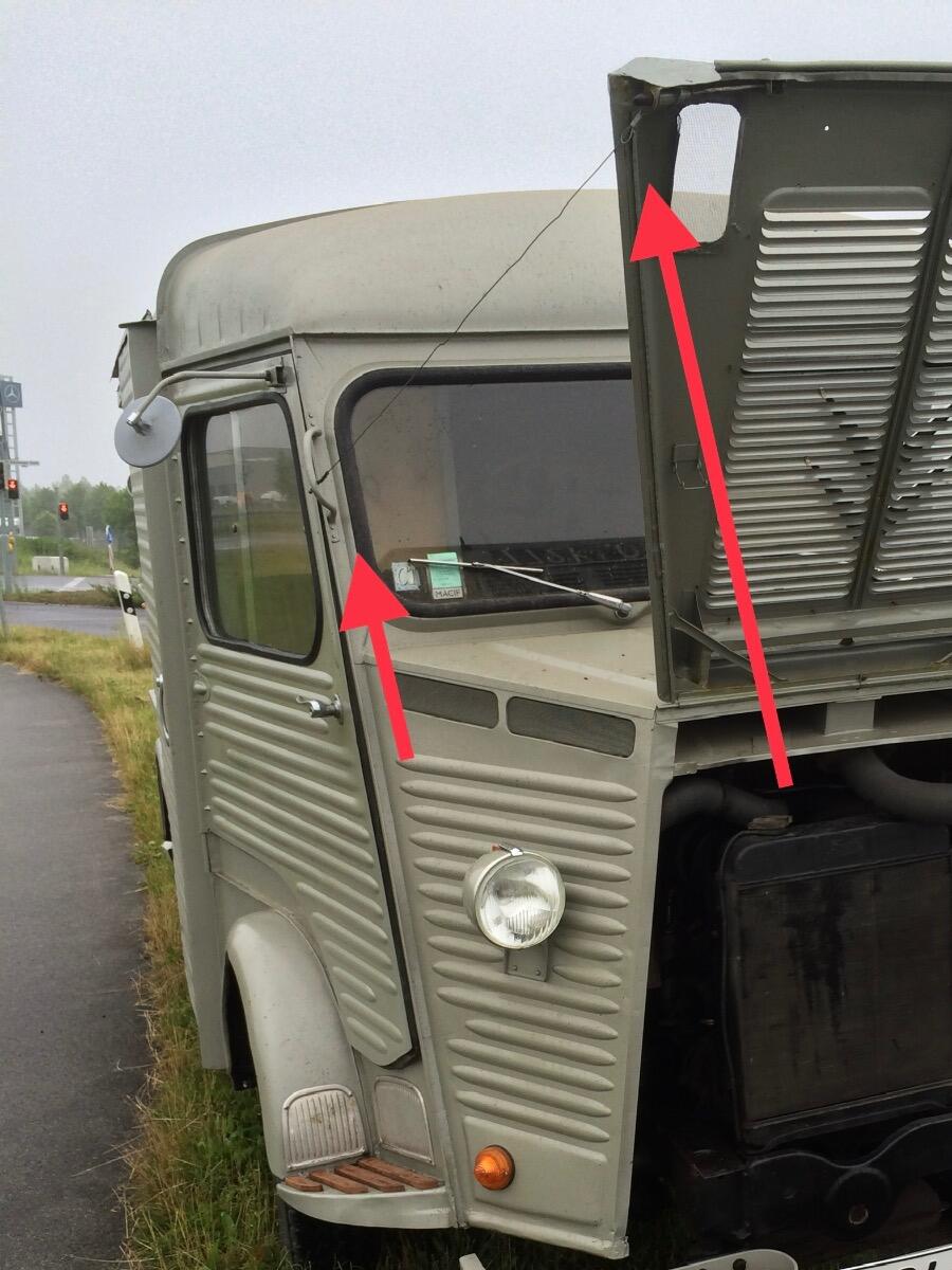

Hallo kroak,
da die Frage nach dem Motorhaubenaufsteller noch nicht beantwortet worden ist: das funktioniert so:
In Fahrtrichtung rechts ist am Rand der Haube ein Draht um eine Spannfeder gespannt, der bei Bedarf in den "Haltegriff" an der Beifahrerseite eingegangen wird.
Der simpelste Motorhaubenaufstellmechanismus, den ich kenne. Aber durchaus effektiv 😀
LG, Bert

Hatte bestimmt 20 HYs, aber nie einen Benelux... wie ist das eigentlich da gelöst, wenn die Einstiegshilfe Griffe nicht außen vorhanden sind... um den Haubendraht dort einzuhängen?
Bearbeitet von Michal N
Link zu diesem Kommentar
Auf anderen Seiten teilen
Die haben, wie Du richtig erkannt hast, die Griffe innen, aber dafür einen deutlich verkleinerten "Griff" an der gleichen Stelle. Der dient hier natürlich ausschließlich zum Einhängen des Hakens. Die Ärmsten...😉
