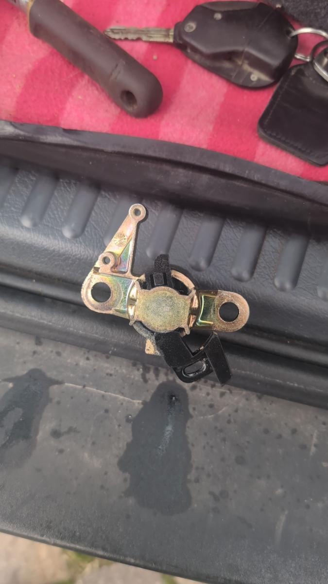

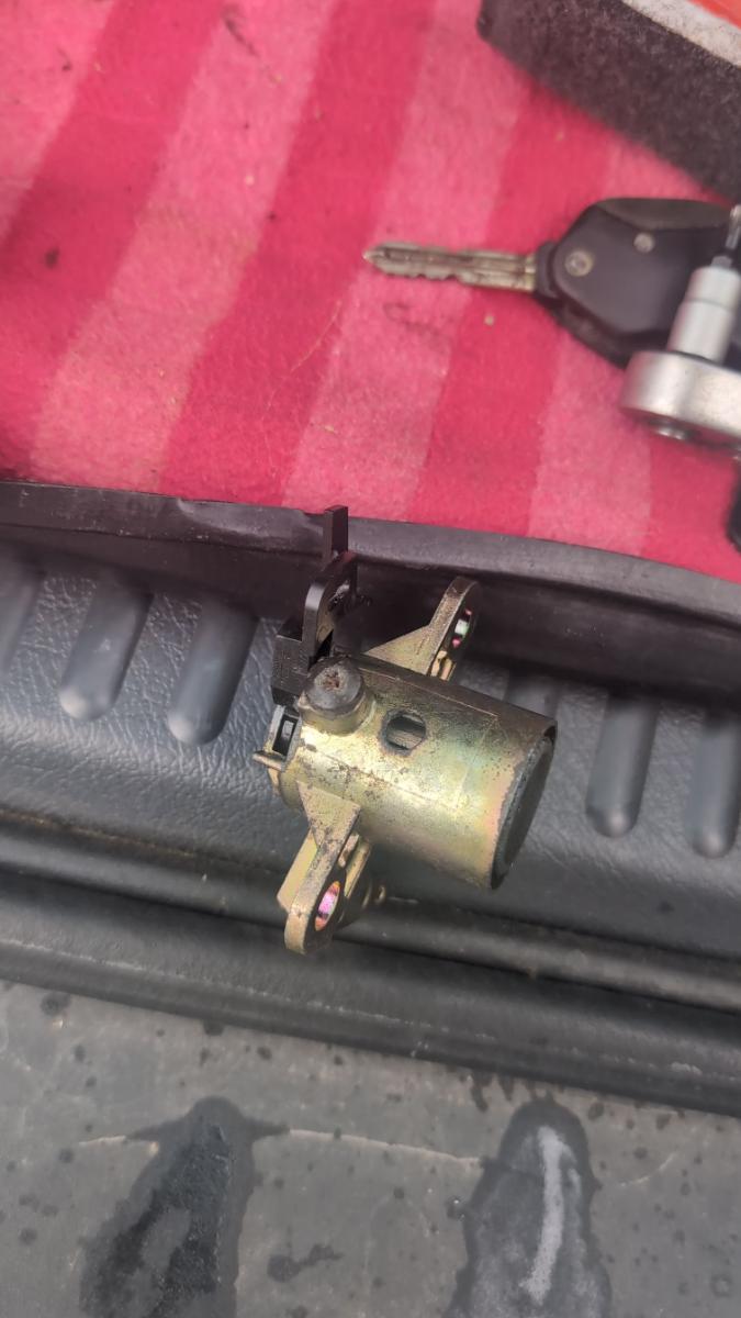

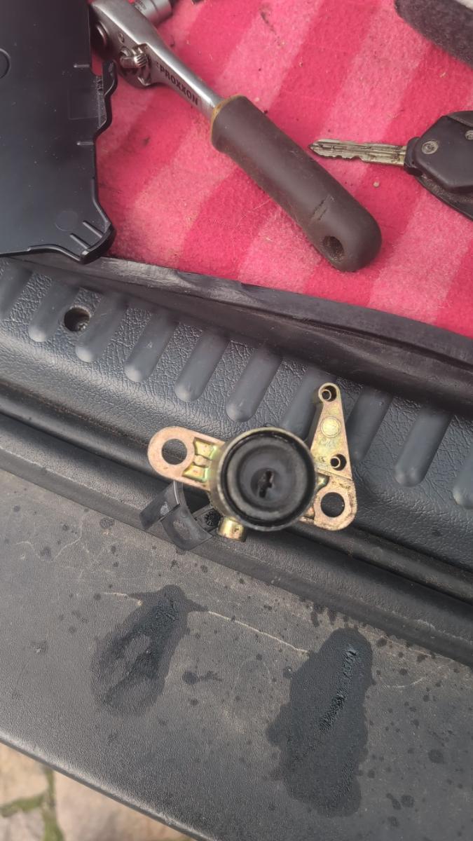

Mein Schloß in der Kofferraum Klappe drehte sich schon vor 8 Jahren nicht als ich den 2.1 Turbo D12 Break kaufte. Nun habe ich die Heckklappe geöffnet um der nicht mehr so leichtgängigen Heckklappe Mechanik wieder auf due Sprünge zu helfen. Schloß ausbauen ist mit dem Lösen von 2 x M6 Schrauben und aushängen der Beträtigungsstange schnell erledigt. Dann fällt an der Unterseite des Schloß Halters eine Schraube auf die ich ebenfalls heraus gedreht habe.
Und an der Stelle stehe ich jetzt und komm grad nich weiter. Wie bekomme ich das Schloß aus dem Halter und wenn es dann raus ist will ich es zerlegen und wieder gängig gemachen. Hat das schon mal wer gemacht und wie geht es?
Hier ein paar Bilder dazu

Dieser Schloß Halter ist mit 2 x M6 Schrauben von hinten in die Heckklappe eingeschraubt. Dann hat man das Teil in der Hand. Nun wäre die Frage wie das Schloß aus dem Halter bekommen? Hat sich mir noch nich erschlossen.

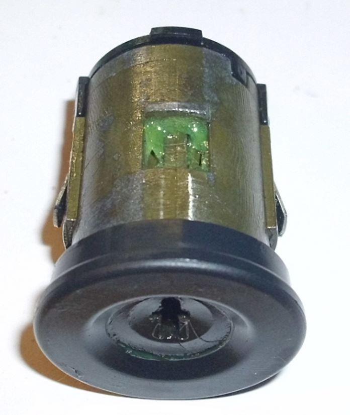

Bei der X1 Limo Heckklappe sieht der Schloßzylinder wie folgt aus:
Ahnlich oder auch gleich sehen die Zylinder in den Türen aus.

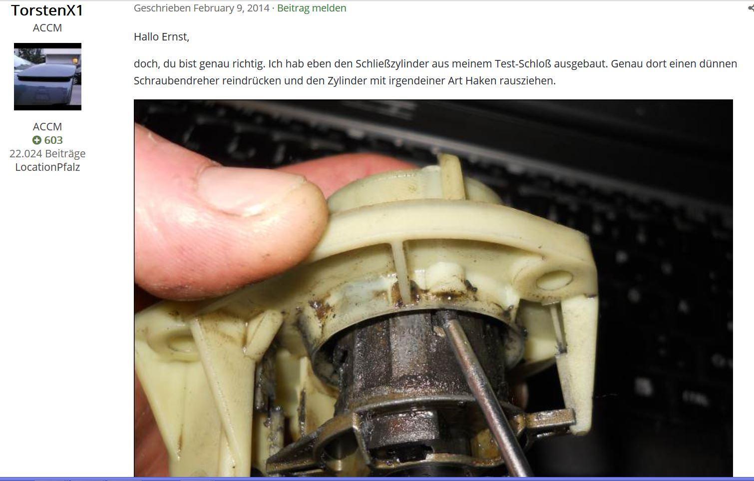

Es ist nur einer dieser Klemm-Federbleche seitlich flach zu drücken und dann der Zylinder herauszuziehen.
Bei der Limo ist der Schloßrahmen aus Kunststoff, nicht Metall. Da muß man von hinten dieses Federblech ausrasten. Ist schön versteckt, wenn man nicht weiß wo man suchen muß.
Vielleicht geht es durch das Loch auf deinem ersten Bild.

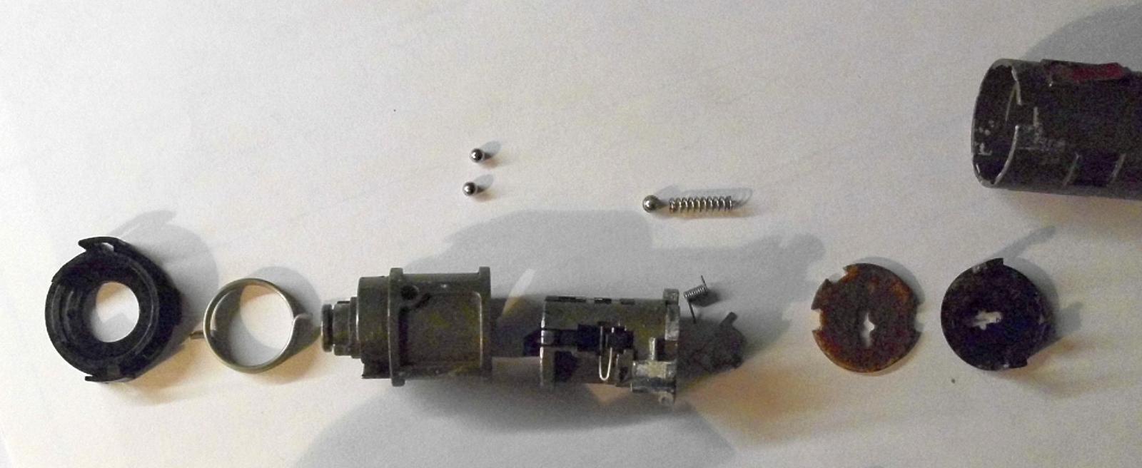

Im Schließzylinder selbst müsstest Du dann folgende Teile finden:
Alles X1 Heckklappe der Limo.
Vor 7 Jahren hab ich das mal zerlegt, gereinigt, gefettet und zusammengebaut. Funktionierte die nächsten Jahre, bis zum Verschrotten des ganzen Fahrzeugs.

Das Schloss am ZX war zu 100% identisch mit dem von @ACCM Fred gezeigten. Bei mir waren die kleinen länglichen Federn gebrochen und das Schloss stellte sich nicht mehr selbstständig zurück. Deshalb musste ich es zerlegen, aber nun funktioniert es tadellos. Bilder habe ich nicht gefunden, aber das hat ja nun wer anders übernommen. Sprühen kann sicher lindern dennoch war da eine Menge Schmodder und auch Korrion drin, sodass sich das ganze auf lange Sicht sehr lohnt.
Beim Zerlegen laß die Schließstifte drin. Ich hatte mal eines dieser Konstruktion beim Scudo komplett zerlegt, ohne Spezialwerkzeug bekomme ich das nicht mehr zusammen, soblad die Pilzstifte mal raus sind.
Reinigen, ausblasen, eventuell erhitzen, klopfen, Dreck raus usw. Die Pilzstifte verriegeln das Innenleben gegen den Schließmechanismus, und dann geht das Schloß wieder. Mit verschlissenem Bart erfoklgt keien Verriegelung mehr. Der Schließbart sind die seitlichen Nocken auf dem Schlüssel, die senkrechten Einkerbungen sind fürs Zündschloß.
Bei üblichen Stiftschlössern, die sich ohne Schlüssel oder ohne passenden Schlüssel nicht verdrehen lassen, ist das anders. Da geben die Stife die Drehbewegung frei.
