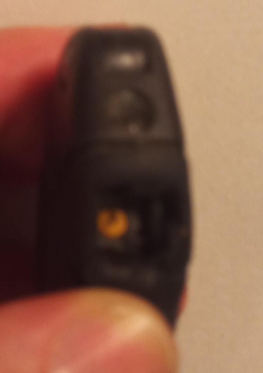

nun ist es passiert. Nach 29 Jahren hat die Funkfernbedienung meines X1 mit Superzentralverriegelung ihren Geist aufgegeben. Natürlich hatte ich erstmal die Batterien in Verdacht, beim Ausbau der Batterien kam mir aber ein kleines schwarzes Stück Plastik entgegen.
Die Fernbedienung hat ja zwei Knöpfe. Drücke ich den ersten (vorderen) Knopf wird das Fahrzeug normal ver- oder entriegelt und die rote Lampe an der Fernbedienung leuchtet. Drücke ich den hinteren Knopf, der normalerweise die Alarmanlage aktiviert und die rote LED im Cockpit leuchten lässt, passiert jedoch nichts, es leuchtet auch die rote Lampe an der Fernbedienung nicht.

Zeig doch mal ein Foto vom Schaden, dann kann man beurteilen, ob eine Reparatur machbar ist.

Vielen Dank für die Hilfe. Habe jetzt das herausgefallene Plastikteil wieder unter die Gummihaut der ersten Taste geschoben (die ist gerissen). Danach ging es wieder, allerdings wird das natürlich keine Dauerlösung sein (und die Alarmanlage hat dann beim Öffnen des Autos erstmal einmalig meine Nachbarn geweckt, danach war wieder alles "normal" also auch bei Aktivierung der Alarmanlage - Blinken der roten LED im Armaturenbrett - mit Öffnen des Autos durch Fernbedienung kein Alarm mehr).
Also wie vermutet ist die Platine nicht defekt, jetzt müsste es nur jemanden geben, der das Innenleben und die Gummihaut reparieren kann.

So. Seit ich das herausgefallene Stück Plastik wieder unter das Gummi des vorderen Knopfes geschoben habe, funktioniert die Fernbedienung IMMER. Das Gummi des vorderen Knopfes ist gerissen, also kann man das einfach hochheben und dieses kleine Plastikteil wieder einsetzen.
Also wäre natürlich toll, wenn man es irgendwie richtig repariert kriegte.large.IMG_20231114_182845_9072.jpg.f33263bce2f83a22b6066241877f1245.jpglarge.IMG_20231114_182853_5022.jpg.c0668daffa14ec5ea5596a3c2d685403.jpglarge.IMG_20231114_182828_652.jpg.a116ce11656c9b958b6e21d9a33e14bd.jpg

Edit: Der Vergleich mit dem neuen Infrarotsender hat es gezeigt. Der vordere Taster unter dem Gummi ist defekt.
Kann den jemand reparieren? Oder alternativ sagen, wie die Platine gefahrlos aus dem Gehäuse zu kriegen ist?
