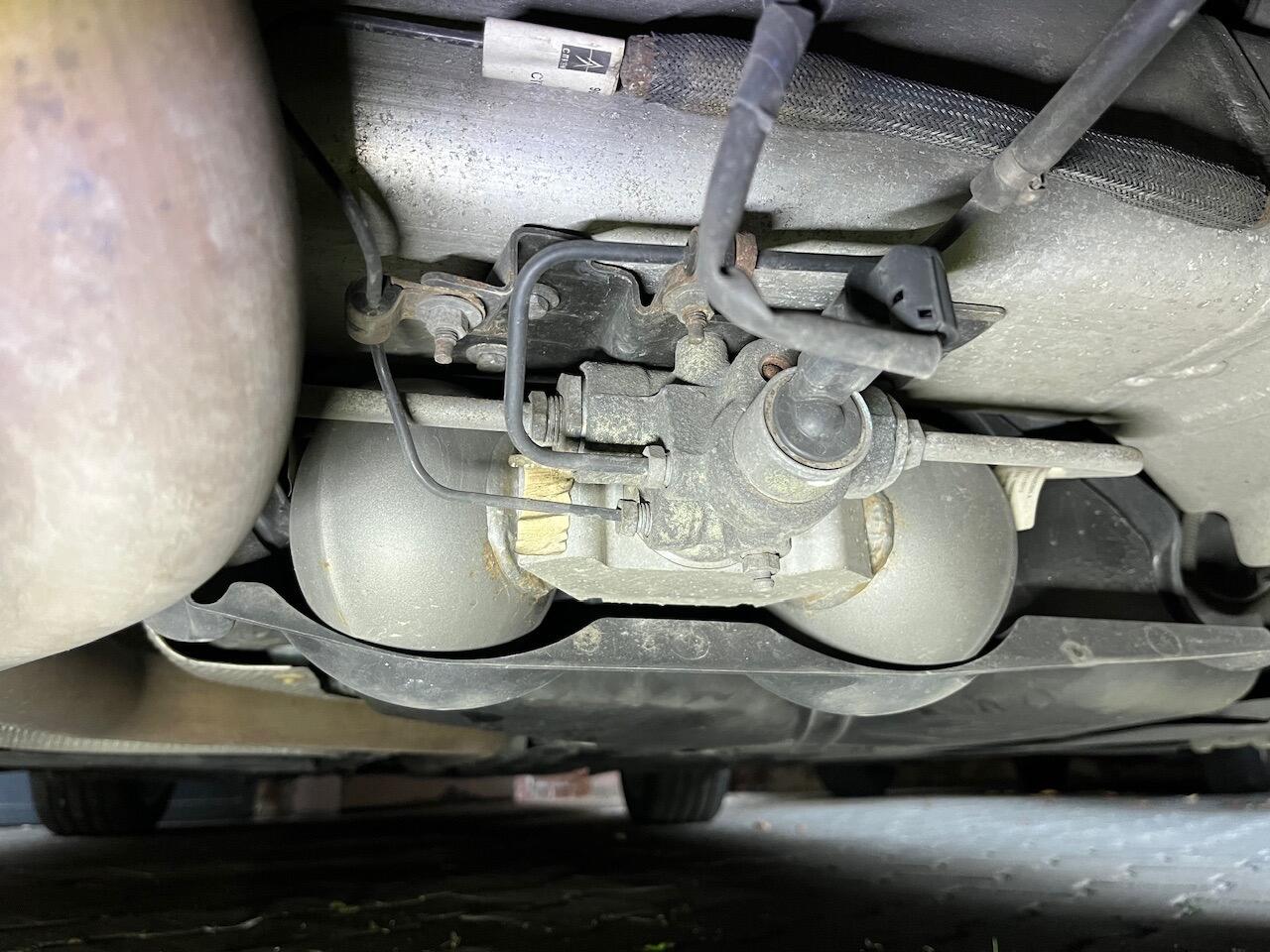

Und diese Hydropneumatikpumpe an der Hinterachse schaut auch nicht so gut aus.
Kann mir jemand ungefähr die Kosten für eine Reparatur nennen?

Und das an der Hinterachse?
Ich habe keine Ahnung, ist das die Pumpe für die Hydropneumatik? Oder die komplette Achse? Also das Foto mit den verrosteten Halbkugeln, was muss da getauscht werden?

vor 6 Minuten schrieb R4ntanplan:
Das ist der Härteregler mit den beiden Kugeln + Hydraulikleitungen, das sieht aber noch relativ normal aus, wurde wohl schon mal konserviert.

Beim letzten Pickerl (TÜV) Bericht stand "Achsteile rostig!" und der Halter sagte, der Prüfer meinte die Hinterachse.
Außer diese rostige Stange (siehe Foto) und den Kugeln usw. sehe ich da aber nichts.

Da ich kein Plan von Autos habe, dachte ich eben, man muss ggf. die Teile von Bild 1 + die lange Stange hinten tauschen.
Und eben vielleicht die Tankbänder + Ölfiltergehäuse.
Querlenkerlager ist klar, das kommt fix bald...
Also denke ich, dem Kauf steht soweit nichts im Weg :)
der hintere Härteregler samt Kugeln gammelt bei fast allen C5 … wenn du einen willst, der an der Stelle kein Rost hat, musst du wahrscheinlich sehr lange suchen … es soll sie geben ;)
Bearbeitet ( von Koelner)
vor 10 Minuten schrieb R4ntanplan:
Das ist der Querstabi, dieses Teil wird niemals durchrosten, wenn der Prüfingenieur damit ein Problem hat -> entrosten und Farbe draufbringen.

dort, wo die beiden Federkugeln auf dem 1. Photo oben sind, sehen die Roststellen nicht sehr gut aus. Da kommt eine dünne Leitung aus einem dicken, schwarzen Knubbel heraus - was ist das ?
Ich fahre keinen Benziner, aber das könnte u.U. ein Problem mit dem austauschen später mal werden, wenn dann ganze Leitungsteile getauscht werden müssen.
-Lupus
@R4ntanplan: ja, genau. Zu beachten wäre allerdings, daß so manches Ersatzteil nicht mehr verfügbar ist, bei Deinem Anbieter steht es in rot da. Das heißt nicht, dass DIESE Leitung nun getauscht werden muß, aber Du solltest Dich nach dem Kauf um solche kritischen Bauteile pflegerisch kümmern. Man kann sicherlich z.B. Hydraulikleitungen auch selber nachbauen (lassen), das stellt aber einen erheblichen Aufwand dar und manche Teile kann man eher nicht nachbauen ...
Ich habe das gerade mit einem kleinen Metallrohr für den Kühlwasserkreislauf am Zylinderblock erlebt. Bei Citroen / Stellantis gab es das nicht mehr für Geld oder gute Worte, bekommen habe ich es dann doch noch aus Spanien - bestellt über FORD - die haben damals dieselbe Maschine in einem ihrer Fzg. eingebaut. Über die katastrophale Ersatzteilsituation ist hier im Forum schon mehrfach gesprochen worden. Aber auch andere Marken haben gleiche Probleme. Wir sollen halt´ immer nur schnell wieder neue Autos kaufen. Ex und Hopp !

Am 18.11.2023 um 12:54 schrieb Koelner:
Eben mal unter meinen C5 gelegt, das scheint also ein seltenes Exemplar ohne Gammel zu sein…
vor 55 Minuten schrieb Thomas Hirtes:
Glückwunsch…. Von ca. 12 C5 III die ich probegefahren bin, sah keiner so gut aus. Wenn der an dieser Stelle so gut dasteht, hast du wahrscheinlich auch sonst nirgends Rost oder?
