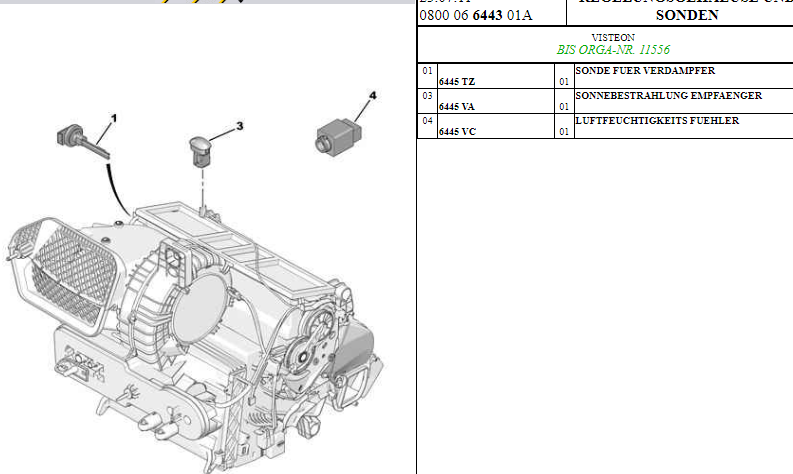

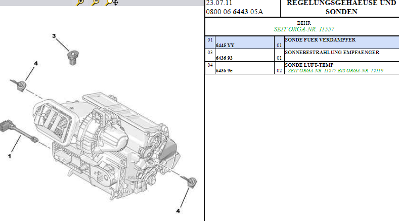

Ich habe gerade nochmal nachgesehen: Vor ORGA-# 11556 gab es den Temperatur ("Feuchtigkeitssensor") im Armaturenbrett noch. Musste ich bei einem meiner Fahrzeuge bereits 2x wechseln. Ab ORGA-# 11557 war der Wechsel auf Behr. Da gibt es den Armaturenbrett-Sensor nicht mehr.

image.png.332af9324745fd17594a89e9de7d7c92.pngimage.png.55ffabb7d9562cb3532555dcd1cfb8b7.png
