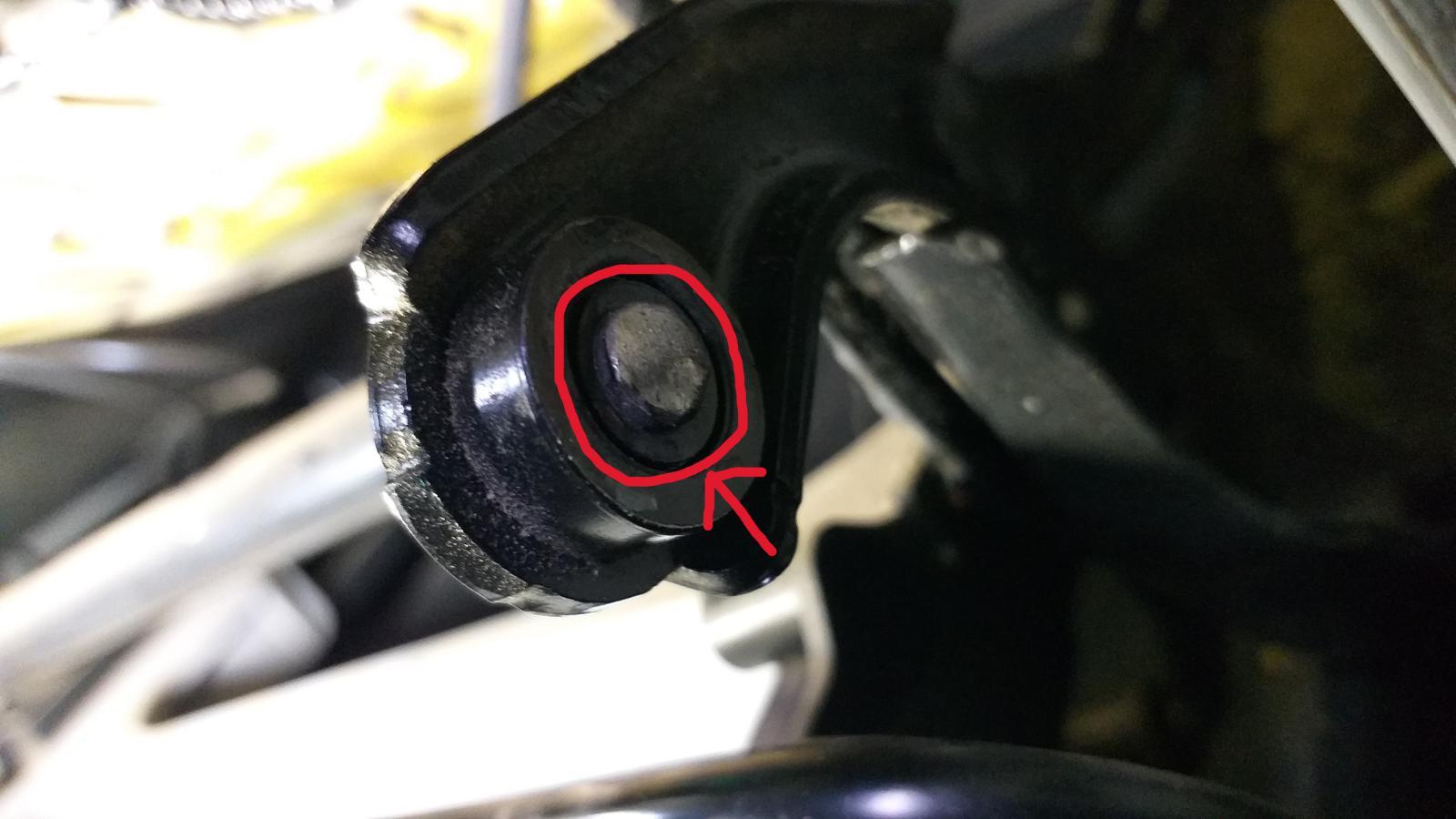

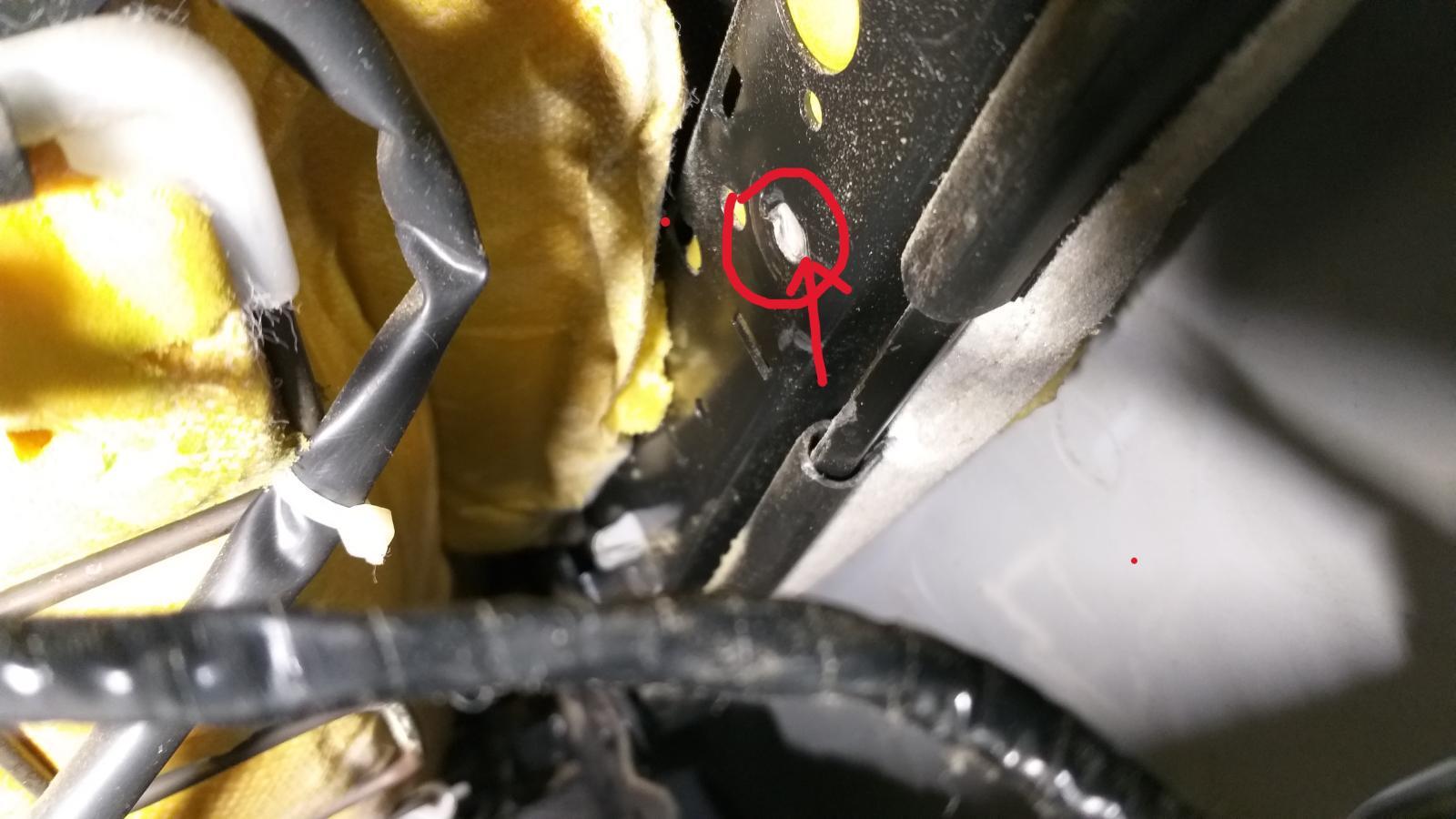

Das erste Bild ist eine Schiene im Sitz. Dort wo die rote Markierung ist, ist normalerweise das bewegliche Teil im 2. Bild befestigt. Das dient anscheinend der Sitzhöhenverstellung.  Wie man sehen kann, ist die Verbindung abgebrochen, und das auf beiden Seiten. Dadurch ist der Sitz vorne lose und kann nach hinten kippen. Meiner Meinung nach total unterdimensioniert. Damit ich da richtig dran komme, muss ich wohl den Sitz ausbauen und die seitlichen Verkleidungen des Sitzes abbauen.
Weiß jemand, ob das nur ne  Schraube ist und sich einfach tauschen lässt ?  Das ist leider so nicht zu erkennen.....
P.S. Der Sitz war schon beim Kauf damals etwas beweglich. Anscheinend war die eine Seite da schon abgebrochen. Es hat also nichts mit dem Gewicht meiner Tochter zu tun..... 😉

Ich würde da nicht basteln am Sitzgestell, sondern einen Sitz aus einem Schrottwagen einbauen. Die Fläche der Stahlachse sieht nicht gebrochen aus. Das sieht für mich aher so aus, als wäre das Gegenstück insgesamt aufgeweitet, weswegen das Gelenk auseinander gegangen ist.
Ich bin der Meinung, der Niet ist abgeschert oder es war eine Schraube, ebenfalls abgeschert.
