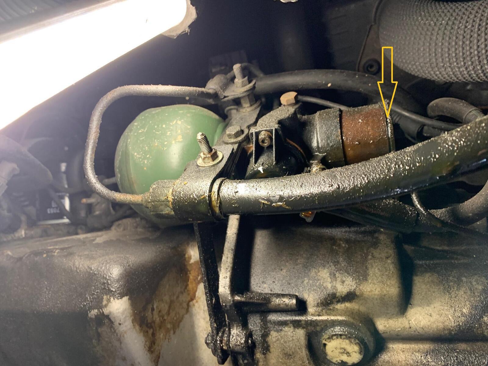

ich hoffe hier kann mir jemand helfen, da ich mich mit Xantia nur wenig auskenne und auch keinerlei technischen Unterlagen haben. Ich habe festgestellt, dass mein Xantia 1,8 16V X2 Exclusive am linken Vorderrad LHM verliert (und das gar nicht mal so wenig). Auf der Bühne habe ich identifizieren können woran es liegt, es ist ein Schlauch gerissen/gebrochen und zwar jener auf den der Pfeil im Bild zeigt:
Was ist das für ein "Kasten"? Und wie kann man das reparieren? Wahrscheinlich das Teil tauschen? Kann mir jemand sagen, wie das Teil heißt und hat vielleicht auch einen ganz konkreten Link wo man das bestellen kann?

Ahoy Neil,
https://www.der-ersatzteile-profi.de/artikel/federzylinder-ruecklaufschlauch-a1204342
Hier ausschließlich Originalteile verbauen (wie im Link). Der von dir im Foto gezeigte scheint ein Nachbauteil zu sein. Beide Seiten erneuern.

Da fängt es an:
large.Xantia3.jpg.fca9190f3cfed2dc296dd6db2041fcd2.jpg.0cf13a03c598e78c42db8d81e5390a62.jpg
@Michael (schwinge): vielen lieben Dank, die Rücklaufleitungen hab ich direkt mal bestellt.
@TorstenX1 danke für die genaue Analyse. Und wie bekomme ich das dicht? Kann man das abdichten oder brauche ich dazu ein Ersatzteil?
