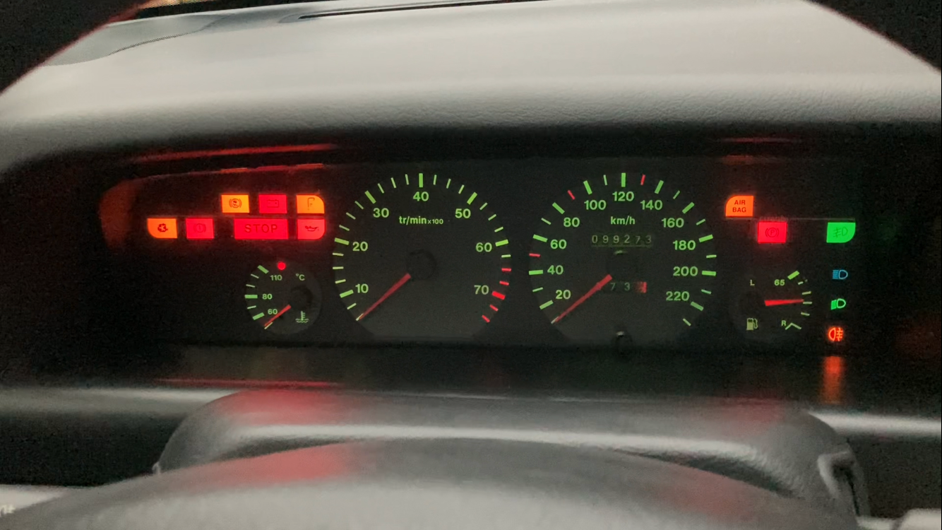

 jetzt komme ich endlich mal dazu mich um die nicht ganz so dringenden Fehlerchen meiner Xantia zu kümmern:
Seit einiger Zeit muss ich bei Benutzung des Abblendlichtes leider auf die kleine, grüne Kontrolleuchte im Kombiintrument verzichten.
Als der Fehler erstmalig auftrat dachte ich an eine defekte Glühbirne. Ein paar Tage später leuchtete die Lampe dann aber wieder wie sie soll. Nach einiger Zeit fiel sie abermals aus und zeigt seither folgendes Verhalten:
Meistens (geschätzt 90% der Zeit) ist die Lampe fälschlicherweise aus. In seltenen Fällen schaltet sie sich wie gewünscht, mit dem Licht, an.
Wenn ich mit Abblenddlicht (aber ohne Kontrolleuchte) unterwegs bin und heftig(er) beschleunige, gibt es plötzlich ein leises aber deutliches „Klick“ (ähnlich eines schaltenden Relais) und die Kontrollleuchte brennt. Allerdings nur für einige Zeit. Früher oder später quittiert sie wieder ihren Dienst.
Ich denke jetzt erstmal an einen Wackelkontakt infolge von Kabelbruch o.ä., allerdings passt dieses Klick-Geräusch da nicht zu.
Ist es möglich, dass die Lampe von einem eigenen Kontakt im Lenkstockschalter geschaltet wird, der sich verklemmt und dann durch die Motorvibration beim Beschleunigen gelöst wird? Oder habt ihr noch andere Ideen zur Fehlerursache? Ich habe leider keinen Schaltplan und weiß daher nicht, wie die Lampe geschaltet ist und ob es evtl. noch irgendwo ein Relais gibt…

Ja, das Abblendlicht selbst leuchtet definitiv einwandfrei.

Hallo zusammen,
nachdem ich heute beim örtlichen Ersatzteilhändler 30 Glühbirnen gekauft und soeben verbaut habe ist das Problem behoben.
Es lag „nur“ an einer defekten Glühbirne, deren Glühdraht immer wieder kurzzeitig Kontakt bekam.
Da das Glas bereits deutlich schwarz angelaufen war, habe ich einfach alle Lämpchen ersetzt und dabei auch noch die ein oder andere interessante Kontrollleuchte entdeckt…
Ich bedanke mich nochmal ganz herzlich für die - wie immer - hilfreichen Antworten!
