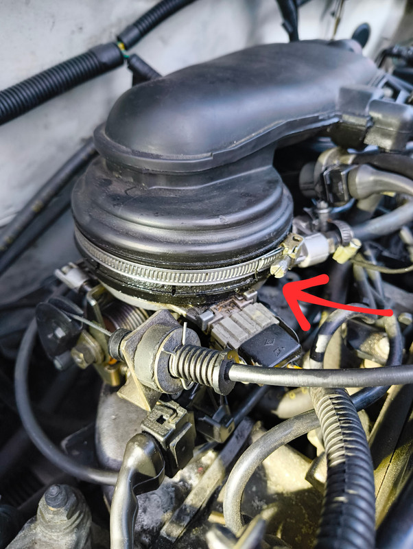

large.20240110_150921.jpg.c28840584d2a1655a482d1ddf4b1aa97.jpgCitroen Saxo 1.1 SX, baugleich wie Peugeot 106. Soweit ich sehe ist es etwas spezieller als "nur Ansaugschlauch runter" ...

Nö. Schelle auf, wei beim Luftfilterwechsel, feddich.

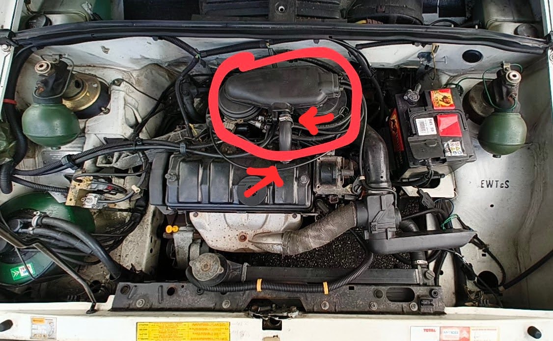

könntest du mir bitte verraten, wie du vorgegangen bist? Die Drosselklappe befindet sich ja links neben dem Luftfilter und unter der Ansaugbrücke. Wahrscheinlich ist es am besten, die Ansaugbrücke abzumontieren, um Zugang zur Drosselklappe zu erhalten. Dann sollte man die Drosselklappe eigentlich sehen können. Ich frage mich nur, welche Schrauben man dann abschrauben muss, da bei mir mega viele Stecker und Schrauben an der Drosselklappe stecken.

Große Schlauchschellen der schwarzen Abdeckung am Luftfilter und an der Einspritzeinheit lösen. Den Deckel abnehmen. Und bei Laufenden Motor ,mit etwas Gas geben, Drosselklappenreiniger (gibt es als Spraydose) einsprühen.

Das würde ich lassen, da alles abgedichtet und eingestellt ist. Wie gesagt Motor auf Drehzahl und dann Sprühen. Geht ganz easy, wirst schon sehen.
Ok, alles klar. Ich bin darin nicht erfahren, aber bedeutet das, dass ich auch die Schläuche, die ich auf dem Bild markiert habe, abmontieren muss und die gesamte Ansaugbrücke dann abmontieren muss, richtig? Und wenn dann die Ansaugbrücke vom Luftfilter und von der Drosselklappe abgenommen wurde, reichlich Spray auf die Drosselklappe sprühen, kurz einwirken lassen und dann den Motor in diesem Zustand mit der offenen Ansaugbrücke starten und dabei auch Drosselklappenspray hineinsprühen. Zum Schluss dann wieder die Ansaugbrücke montieren? Vielen Dank.
