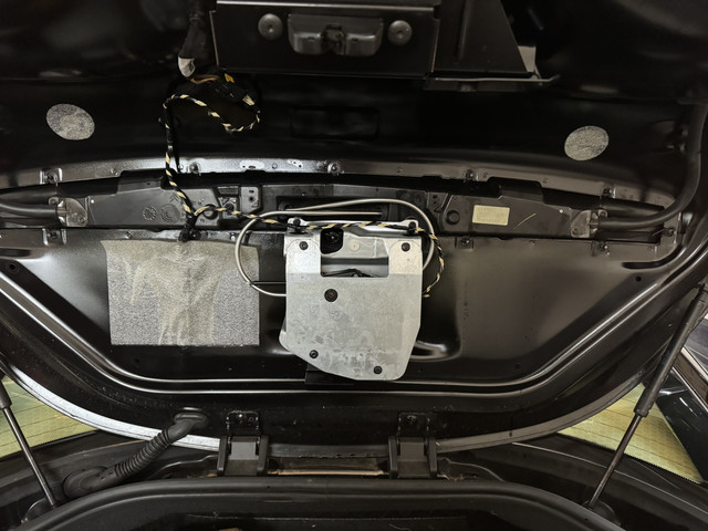

ich versuche die Heckspoiler auszubauen um die Dichtung zu erneuern. Ich habe schon alle Silver Schrauben gezogen aber die Heckspoiler ist Bombenfest. Fehlt mir noch was?

Bombenfest und undicht...
Der Heckspoiler wird nur von den 12 kleinen Muttern gehalten.
Der Motor (unter dem silbernen Blech) kommt aber mit den Seilzügen raus, soweit ich mich erinnere.
Also da auch Schrauben von der Kofferraumklappe lösen.
Als neue Dichtung unbedingt Butylschnur (4/5mm) verwenden.

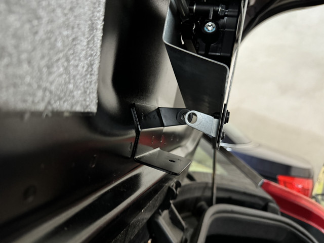

Ich habe schon sowohl die 12 Silber  Muttern als auch die Motor frei gemacht (Bilder oben gucken..)… aber das bewegt sich kein einzeln Millimeter auch unter starke Druck… ist das normal?
Oder schlimmer wurde es schon (leider falsch…) festgeklebt?

Schwierig zu beurteilen, aber ich kann mich erinnern, dass es bei meinem auch ziemlich fest war (und trotzdem undicht).
Ich würde versuchen ganz außen vorsichtig und langsam zu drücken und eventuell mit einem Plastik-Tool versuchen, einen Punkt zu lösen.
Wenn der erste Spalt entstanden ist, geht es auf einmal ganz leicht...

mittelerweile nach genug drucken habe ich geschafft das abzuheben.
Die Dichtung war komplett kaputt (habe ich mich erinnern von der Citroen DS 21 Pallas Kofferaum Dichtung: ist wie ein Schaum welche voll mit Wasser war…)
nach gut sauber,  habe ich es mit Glasscheibe Kleber versiegelt (habe auch bei der Citroen Ds21 Faltdach benutzt und funktioniert super)
anbei ein Paar Bilder:
