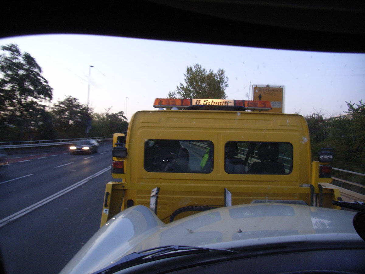

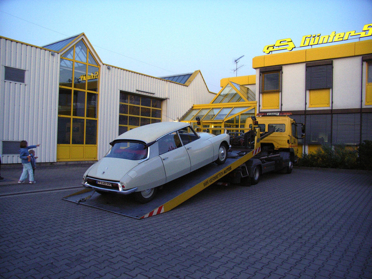

Anlässlich der zuvor erwähnten wenigen Pannen sei an dieser Stelle ein kurze Zeit später erfolgtes Ereignis erwähnt:
Die Ursache ist nicht etwa die Hydraulik. Lediglich die abgenutzten Kohlen der Lichtmaschine sorgen für fehlende Batterieladung und Verlust des Zündstroms.
Die Gattin ist nicht erfreut, die Kinder finden's aufregend...
Die ID wird zu uns nach Hause transportiert, wo ich kurzerhand neue Kohlen einsetze, und die Fahrt kann wieder aufgenommen werden.
Bearbeitet ( von M. Ferchaud)

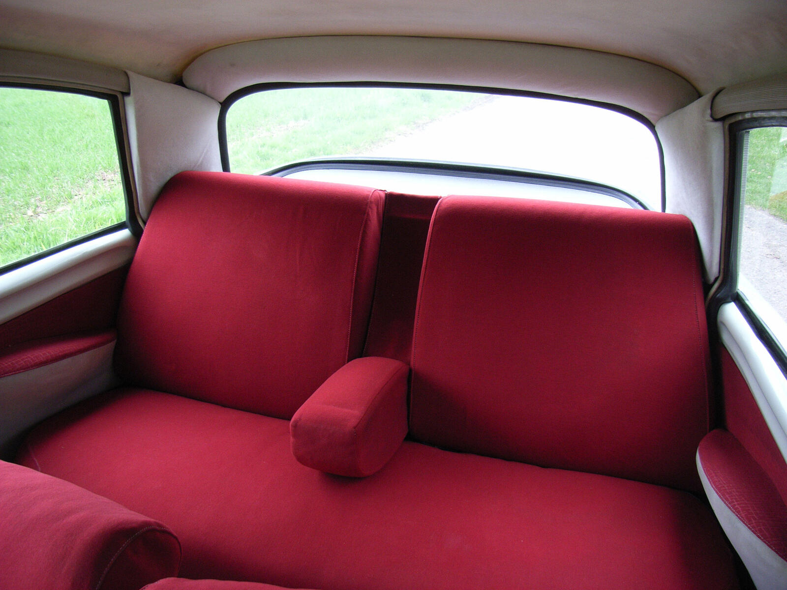

Vorbereitet:
Die Vordersitze verlangen nach einer neuen Polsterung für die Rückenlehnen. Der originale Latex-Überzug ist im Begriff, sich aufzulösen.
Die mittlerweile fast 60 Jahre alten Bezüge hingegen sind noch gut erhalten. Sie werden von Hand mit mildem Waschmittel gereinigt.
Statt Latex besorge ich eine vergleichbar weichen Schaumstoff bei der Firma Schaico in Ditzingen.
Dies ist allerdings auch schon wieder einige Jahre her… jetzt sollen die Sitze endlich wieder an den ihnen angestammten Platz kommen.

Am 11.2.2024 um 14:16 schrieb M. Ferchaud:
Würzburg, kurz hinter der Konrad-Adenauer-Brücke :D
