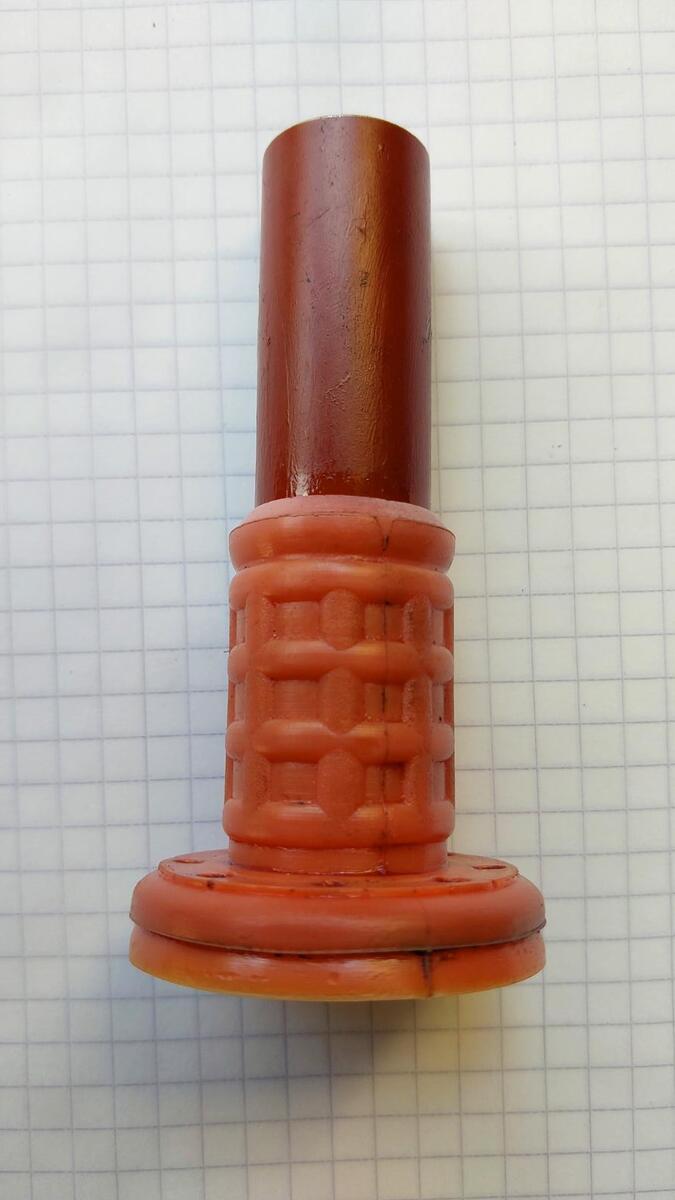

wenn ihr in der nächsten Zeit vorhabt, die fluid blocs in den unteren Querlenker der Vorderachse zu wechseln:
VORSICHT: es sind wohl Nachbauten auf dem Markt, die kaum eine Tankfüllung halten!
Bei mir waren es trotz sorgfältigen Einbau nach Citroen Werkstatt-Handbuch gerade einmal 500 km, die sie überlebt haben! Da ich dafür leider 4 Jahre gebraucht habe, war's nix mit Garantie oder so. Bereits nach 300 km hatte es sich angekündigt, weil der Wagen bei Gasgeben/ Gaswegnehmen immer etwas zur Seite gelenkt hat.
Beim Ausbau ließ sich der innere Teil mühelos entnehmen, der Kunststoff war wohl geschrumpft oder verdrückt, der äußere Teil saß gut fest im Querlenker:
Also aufpassen, sonst macht ihr die Arbeit evtl. doppelt (ist leider etwas aufwendiger als Rücklichtbirne wechseln 😉  )

Wo hattest du die Teile denn her?
Guten Abend,
Das Problem hatte ich auch. Nur wegen meiner Fahrleistung vor ein paar Jahren 😉. War die erste Version von Chevronics. Mittlerweile haben die glaube ich bessere im Umlauf. Alternative sind die französischen Nachbauten.
VG Jeremias
