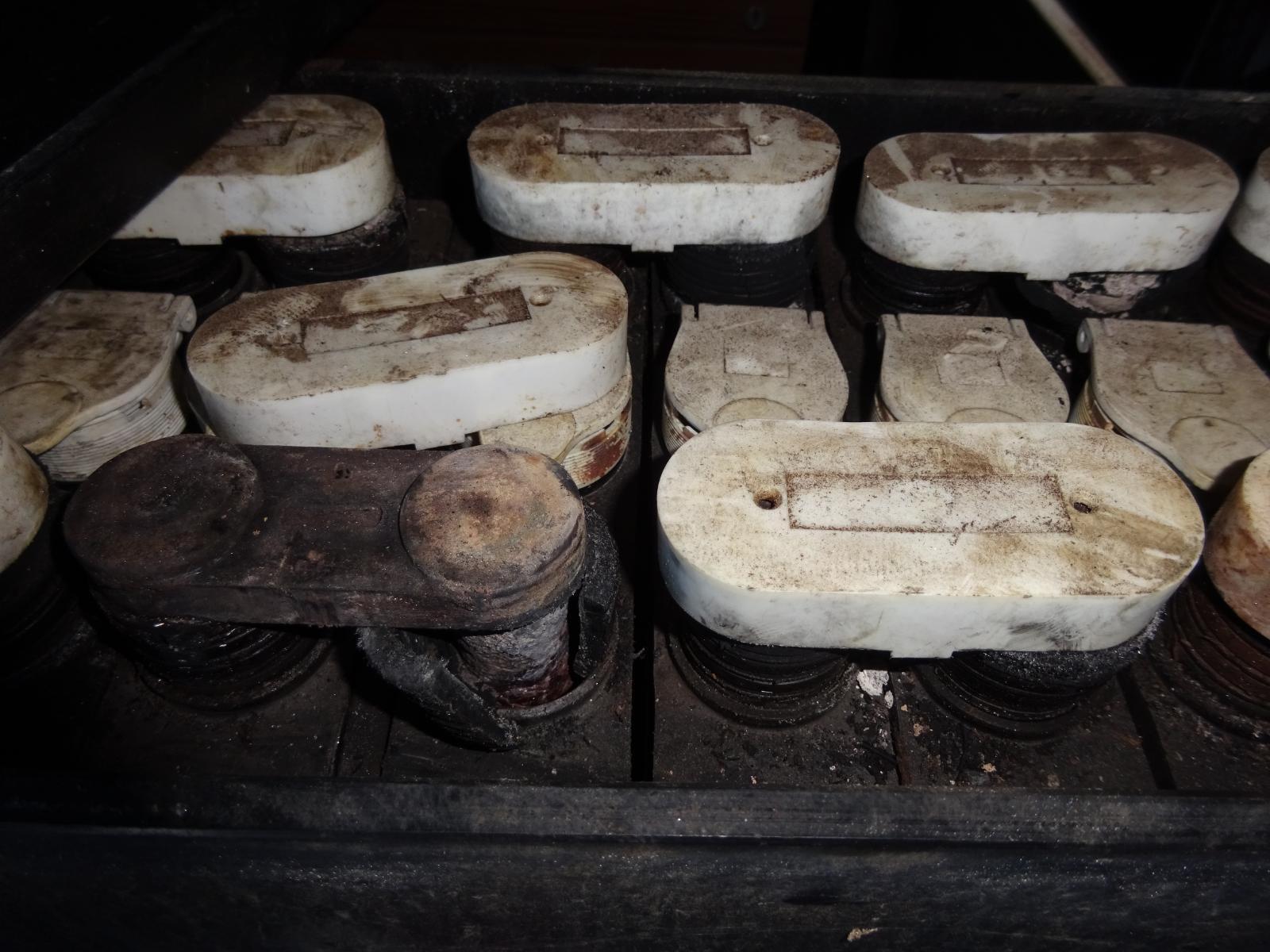

Ich habe hier eine defekte Antriebsbatterie einer Ameise und möchte die einzelnen Zellen aus dem Trog ausbauen weil ich diesen benötige.

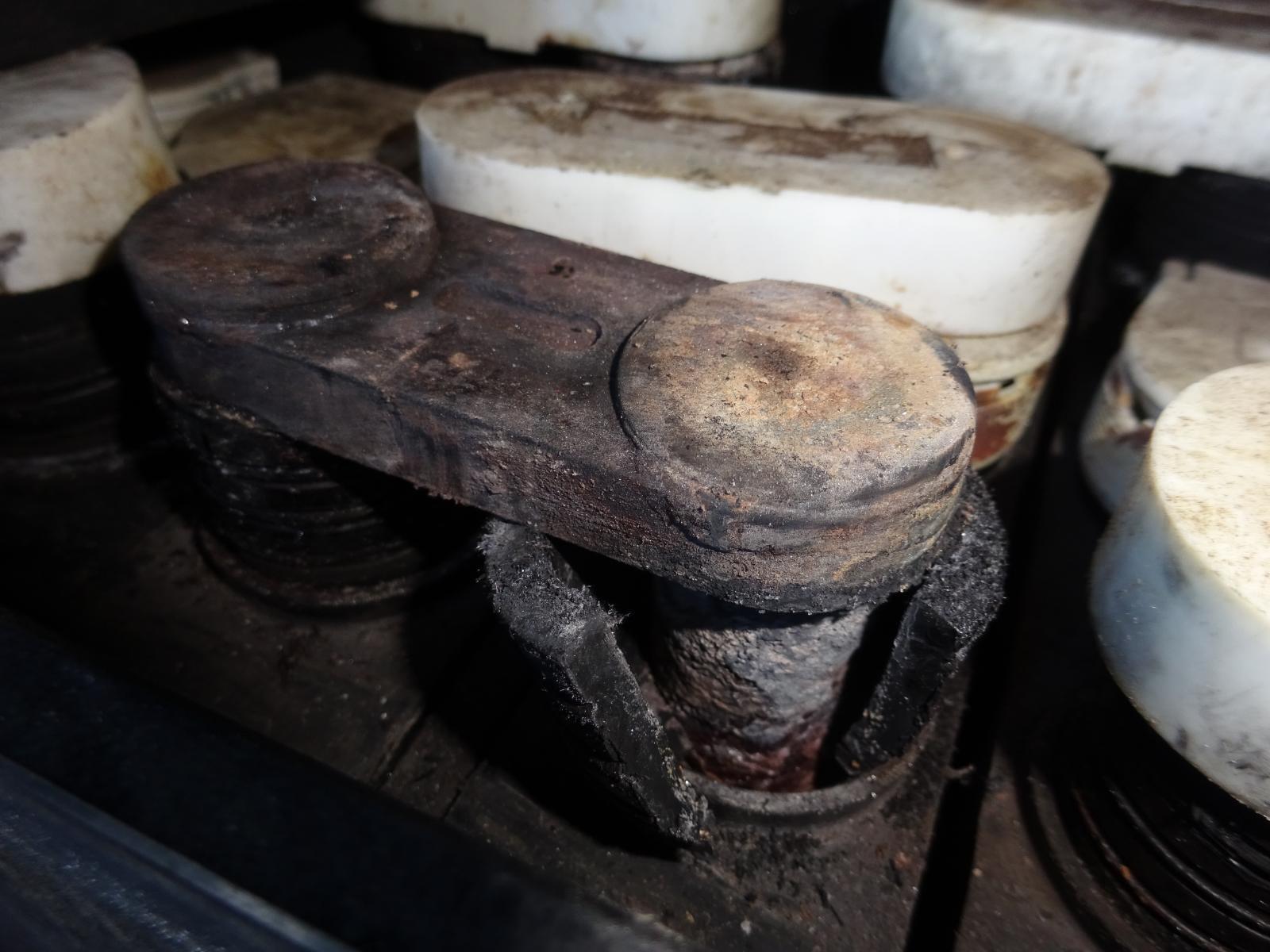

Ich kenne nur geschraubte Polverbinder, diese hier sind fest und lassen sich partout nicht lösen. Materal scheint gleich wie ein Batteriepol zu sein. Vermutlich wurden diese Verbinder im Werk aufgeschlagen bzw. verpresst? Wie kann man die am einfachsten lösen? Idee wäre ansonsten jeweils mittig ein Loch bis zum Pol zu bohren um einen Abzieher ansetzen zu können. Aber vielleicht (hoffentlich!) geht es auch einfacher?
Freue mich über jede Idee.

Ich gehe davon aus, das man ja nicht auf den Kopf hämmern darf, der aber wie eine Reißzwecke aussieht. Also muß der einfach nur gesteckt sein, eventuell als Spreitzdübel ausgeführt.
Ausbohren ist bestimmt nicht schlecht, einfach mal mit einem Teppichmesser als Keil zwischen Verbinder und Kopf gehen und abhebeln wäre jetzt mein erster Versuch.
