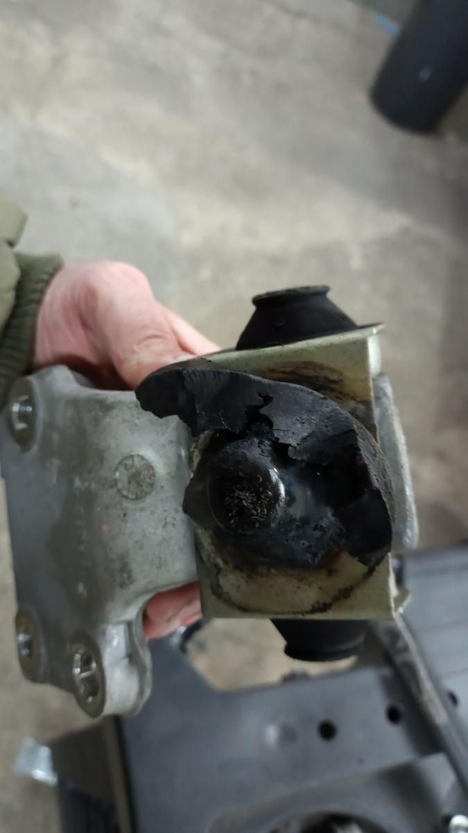

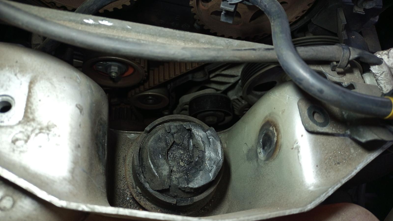

Xsara 1,6 16V Bj 2001 oberes Motorlager defekt. Wie raus schrauben?
bin gerade den Zahnriemen am wechseln. Vorm Ausbau des oberen Motorlagers ist mir schon aufgefallen, das der Gummi zerbröselt ist. Wird das von oben raus geschraubt und braucht man ein Spezialwerkzeug dafür ? Von unten kommt man ja nicht ran....
Danke für Infos.
HG
Ja, einfach rausschrauben, theoretisch setzt man dazu wohl ein Werkzeug an was in die 3 Nuten eingreift. Hammer und Meißel zum Lösen tun es sicher auch...
War kein Problem. Leichte Schläge mit dem Meißel und gelöst
