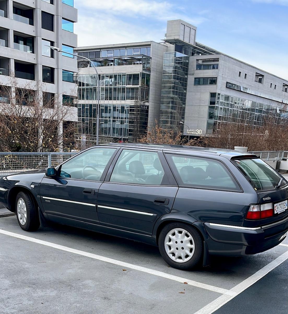

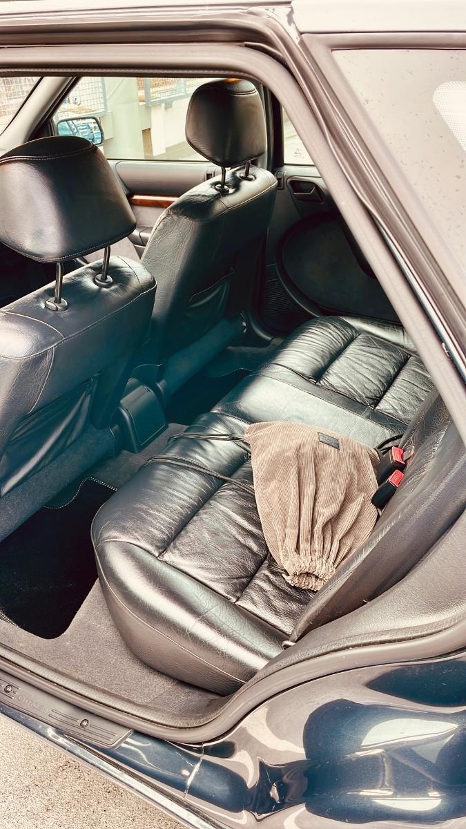

Hier noch einen Blick in den Innenraum: (leider ungesaugt...)
Gruss, Daniel

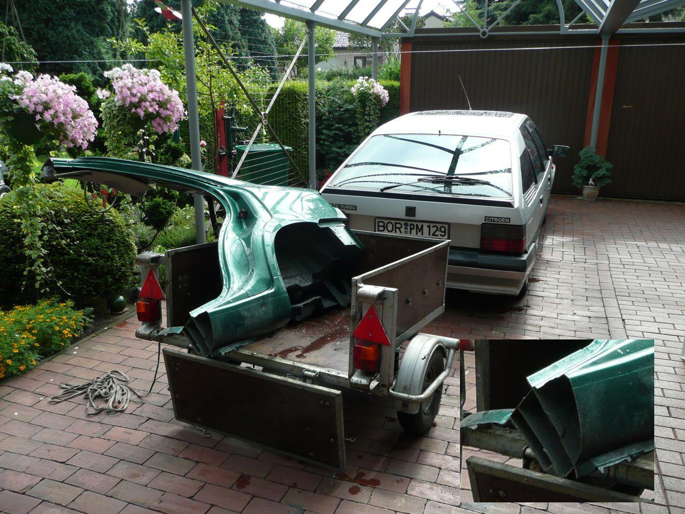

Ich habe nochmal ein Foto von damals herausgesucht. Gut zu erkennen, dass der Schweller drei Hohlräume hat.
Die 3. Schweller Kammer, also die innere, läuft von dort hinten im Bild nach vorn spitz aus. Das Ende (bzw Anfang) ist noch hinter der B-Säule.
Dieses Kammerprofil läuft bis hinter die hinteren Radkästen. Hinten ist das Profil nach innen zeigend offen. Viele Runde Öffnungen längs in Reihe angeordnet.
3 hours ago, ACCM Freddy said:
[...] dass der Schweller drei Hohlräume hat.
Der Schweller hat zwei Hohlräume.
Der dritte gehört zum hinteren Längsträger, der dort ausläuft.

vor 44 Minuten schrieb AndreasRS:
Wow...hier sieht man auf einem Bild wie die Konstruktion gemacht ist, und was das für ein Blechverhau ist. Es wird auch klar, wie schwierig es ist eine durchgerostete Heulecke vernünftig instand zu setzen. Wenn die nach außen wegfault dürfte es innen ähnlich wie auf dem Bild aussehen.
Was steckt denn in diesen ovalen Löchern in diesem inneren Längsträger? Durch die hätte man doch auch einen Zugang um hier gezielt zu konservieren.
