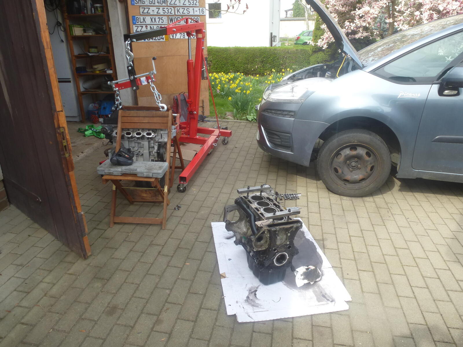

So. Gebrauchtmotor gekauft und abgeholt.  War nicht ganz billig. Sollte sich für das Auto aber noch lohnen.
Der alte Motor ohne Kopf vorne, der neue Motor am Haken zwischen den beiden Gartenstühlen.
Mittlerweile ist der Motor im Fahrzeug aber noch nicht vollständig angeschlossen:

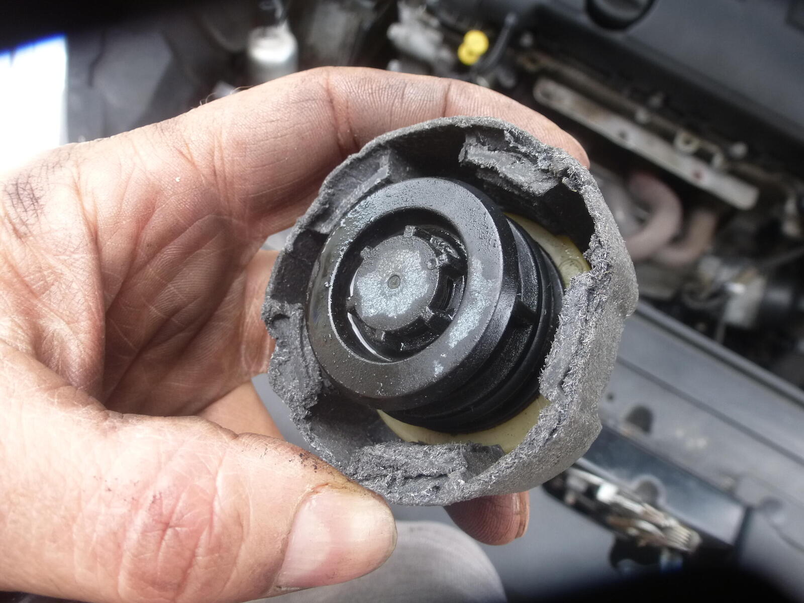

Außerdem zerfällt gerade mein Ausgleichsbehälterdeckel. Der scheint aus gepresstem Maisstärkeirgendwas zu sein. Das ist vielleicht nachhaltig aber nicht langlebig. Wer bloß wieder auf die Idee gekommen ist...

Der Deckel sieht mir eher nach glasfaserverstärktem Kunststoff aus, bei dem der Kunststoff verschieden ist. Er ruhe lange und in Frieden.

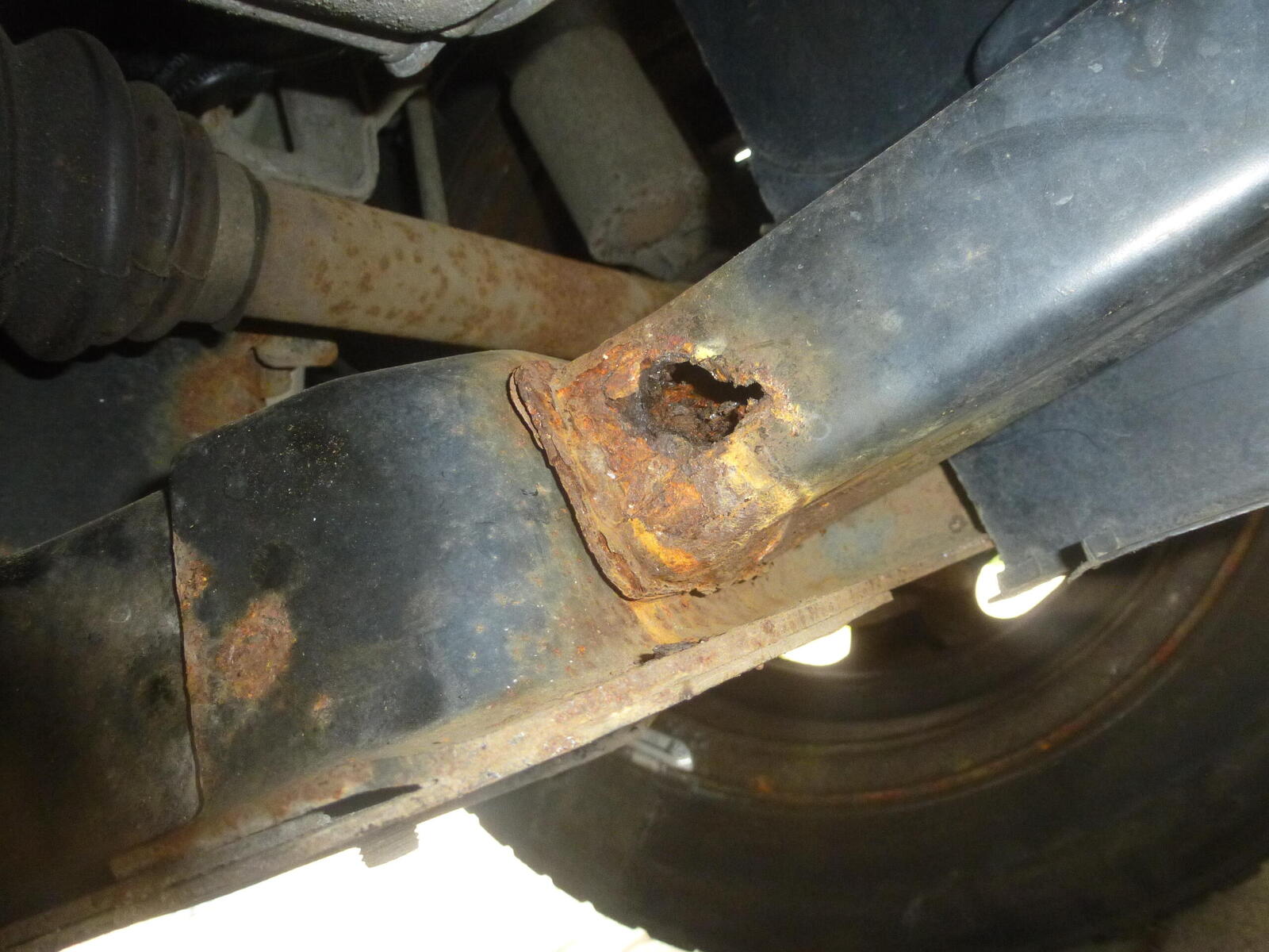

Am Samstag war ich bei der DEKRA. Ich wollte eigentlich nur mal schnell über den Stoßdämpferprüfstand fahren aber der nette Prüfer hat gleich eine fats komplette HU Prüfung durchgeführt: Fazit: Durchgefallen, das war mir aber klar. Folgende Mängel muss ich abarbeiten:

Hilfsrahmenverlängerung vorn links durchgerostet. Das kommt davon wenn man da hinfährt und die Unterfahrpappe nicht dran hat, die wissen genau, wo sie rumstochern müssen. Das Teil habe ich gleich mal bei E-Bay für 79 Euro bestellt. Das war auf meiner Liste eigentlich nicht drauf. Aber das Teil scheint geschraubt zu sein und da ich den Querlenker/ Traggelenk eh erneuern muss kommt man dann da auch wohl ganz gut ran. Falls das schon mal jemand getauscht hat und es da irgendeinen Trick, Kniff oder Spezialwissen bedarf, bitte hier mitteilen. Scheint aber auch nicht kompliziert oder aufwendig zu sein das Teil zu wechseln.

Hier noch ein Bild von dem durchgerosteten Hilfsrahmenverlängerungs-Dingens. Ist von innen nach außen durchgerostet.
Nicht schön aber in Anbetracht der hier schon gezeigten durchgerosteten C4 GP II Hinterachsen, die deutlich jünger sind, noch zu verschmerzen und wahrscheinlich (das schreibe ich jetzt bevor ich es gemacht habe) viel einfacher und schneller zu wechseln als ein kompletter Hinterachskörper.

Heute sind die Ersatzteile gekommen. Mir ist immer noch unklar, wie die Strebe am Hilfsrahmen befestigt wird. Es gibt keine Mutter und kein Gewinde. Ist die Strebe nur eingesteckt? Lego-Auto? Strange. Bin ja echt gespannt, wie das morgen aussieht.
