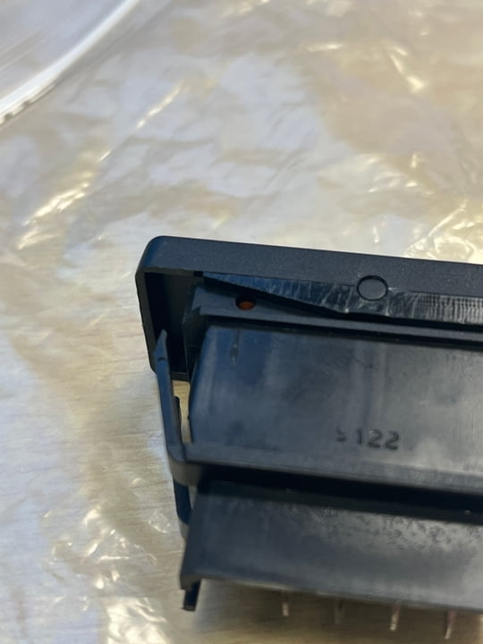

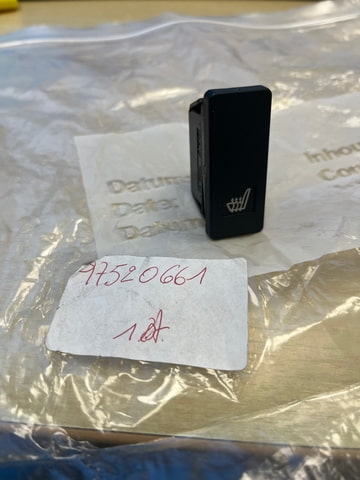

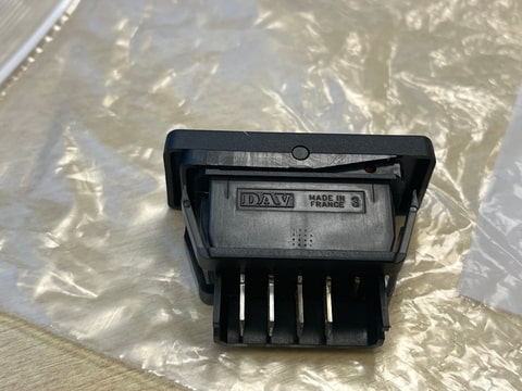

Ich habe hier einen Schalter mit Ersatzteilnummer 97520661. Dieser Schalter wurde ersetzt durch die 655285. Es sieht so aus der Schalter leuchtet gelb (bernsteinfarben):
Interessant! Wenn ich die Proportionen vergleiche, entspricht der linke Schalter dem des Angebots auf Kleinanzeigen. Und ich vermute, dass dies die Größe der CX- Schalter ist. Na, in ein paar Tagen weiß ich mehr. Ihr dann auch.
Falsch der kleine kommt in die Mittelkonsole der große in die Beifahrertür
