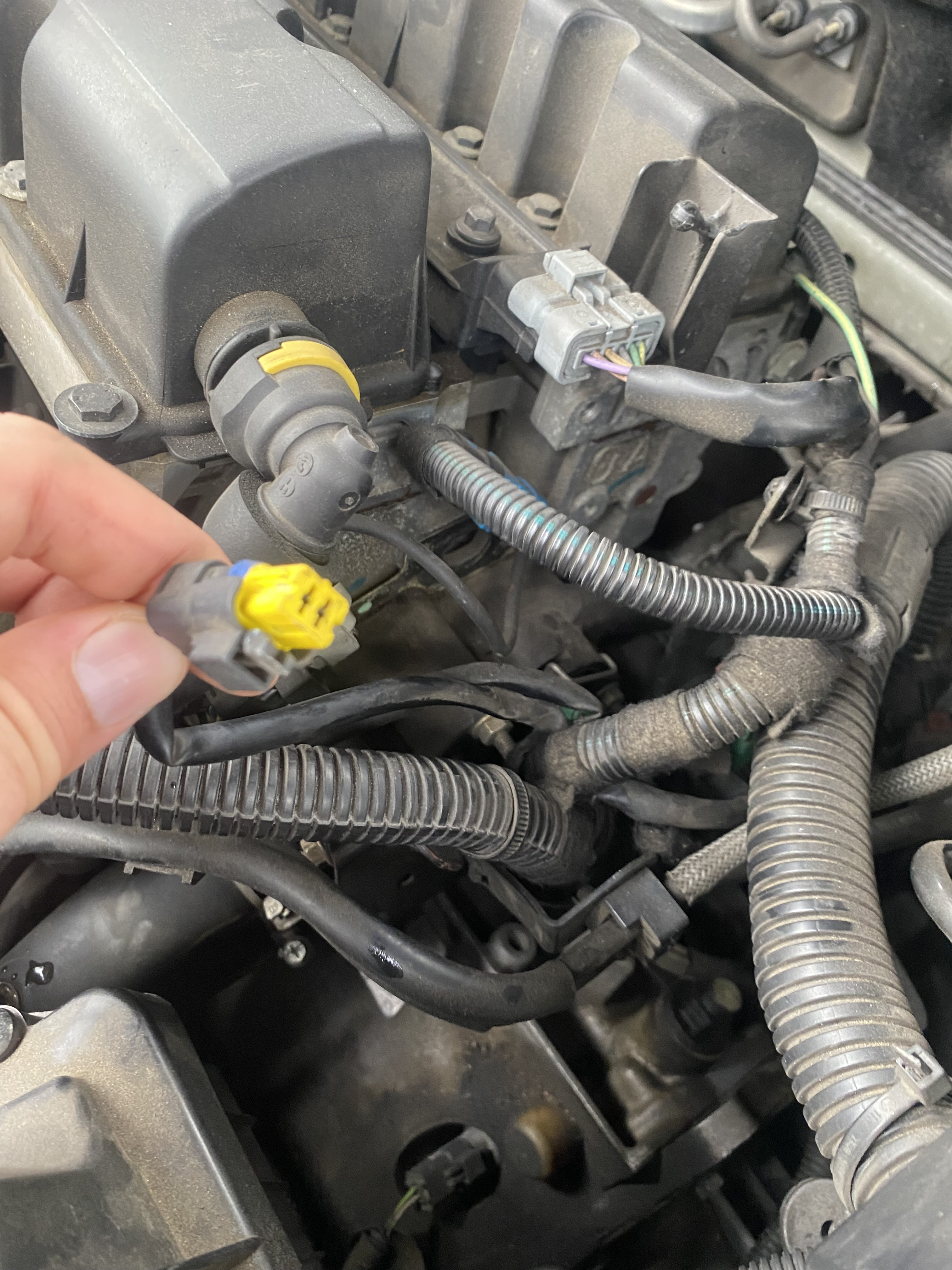

Stecker im Motorraum
Der liegt frei bei mir rum- wo sollte der eigentlich hin?
(kommt aus der Nähe vom Thermostat)
https://ibb.co/zVMS9mK
Bj. 2007 2.0 140PS

Sollte auch dahin..
Der EW10a Motor hat original ein elektrisches Thermostat verbaut..
Mit der Zeit gehen die defekt und es gibt passende Thermostat Gehäuse ohne diesen elektronischen Anschluss..
Das fatale an der Geschichte ist dass dieser nicht vorhandene el.Anschluss einen abgasrelevanten Fehler ablegt und beim TÜV keine AU zulässt..
Es soll aber eine Art Adapter mit passendem Widerstand geben um den Fehler zu umgehen,
evtl kann da jemand anderes mehr dazu sagen..

ahh - danke !
wenn mir hier jemand den Widerstandswert nennt dann baue ich mir ein Adapter.
Gibt es keine elektrischen Thermostate mehr? Sind die nachgerüsteten dann normale (Bimetall)?
Edit:
Nach einer Recherche habe ich dies herausgefunden, 10,5 KOhm beträgt der Widerstandswert. Ursprünglich hing da ein Thermostat drin, was bei bedarf beheizt wurde um in gewissen Lastzuständen es früher öffnen zu lassen.

Bei eBay gibt es schon einmal zwei verschiedene um 30€..
Nicht vergessen den Fehlerspeicher zu löschen, der Fehler bleibt dauerhaft..
Grüße Marinkoc6
Original bei Citroen etwa 20€,kann ich nur empfehlen.Hatte ich auch bei meinen ehem. Benziner.Aber wenn du schaust,es gibt auch noch das orig. Thermostat.
https://www.ebay.de/itm/133241492461?mkevt=1&mkcid=1&mkrid=707-53477-19255-0&campid=5338748320&toolid=20006&customid=mQu3N1AcAAAAK4fLRwJV-1Fy1KgDAAAAAA
nur mal auf die Schnelle gesucht
Selbst bei AutoDoc gibt es einige Anbieter von 25€ bis etwa 70€.Dagegen den Kabelbaum dafür zu finden ist schwieriger,denn dann brauchst du ein normales Thermostat dazu was dann zusammen das gleiche kostet wie ein OEM Thermostat.
