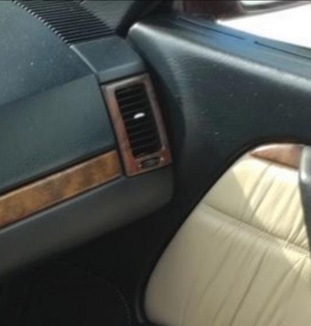

Das war hier auch schonmal Thema:
Das sieht dann so aus:

So sieht’s richtig aus im Y3:
Auf dem von @ACCM Jens verlinkten Foto sieht man gut, wie viel wulstiger und auch klobiger die Instrumententafel im Y4 gegenüber dem Y3 ist.
