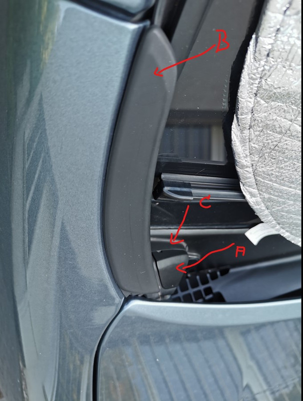

Hallo Wolfi,
ich hab da mal ein Bild gemacht😁
Es gibt einmal die Abdeckung, die auf einer gummierten Ecke ( C ) sitzt. Wie bekommt man die abgenommen, ohne dass diese zerbricht?
Dann gibt es das Bauteil B, das ich gerne abnehmen möchte, weil die Gummierung an der Dichtlippe  einen Riss hat.
Auch hier mochte ich nichts beschädigen ( weder Lack, noch Abdeckung)
Danke
Patric
Als erstes, den Gummi abreisen, ja,abreisen.Der hat keine Funktion.
Nun zur Demontage.A,B,C ist ein Bauteil.Die Abdeckung A vorsichtig abnehmen, darunter ist eine Torx-glaube ne 50iger.
Das Teil was du mit B bezeichnest hat eine Einrastnase die in den Kotflügel einrastenden musst du vorsichtig lösen.Ich kann dir aber leider nicht mehr sagen ob man das....stop,es ist wie ein Haken der eingehängt stich glaube du musst das abgeschraubte Teil wo die Schraube drin ist, also A in Richtung Wagenmitte drehen klinkt das Teil aus.Ich weiß es aber nicht genau.
Am 1.9.2024 um 19:37 schrieb wolffi50:
Hallo Wolfi,
erstmal danke für deine Hilfe. Wie bekomme ich die Abdeckung A zerstörungsfrei ab?
Wenn A ab und die Torx darunter gelöst ist, kann ich dann das Bauteil B einfach aushaken oder brauche ich da ein Werkzeug zum Hebeln?
Bearbeitet ( von chef_de_tout)
Versuchs mal mit einen Plastikbein, wie für die Türverkleidung lösen.
Bei meinen waren die Haken die da dran sind und in den Kotflügel greifen, mit Karosseriekleber fixiert-also abgebrochen.
Ach so,A,das ist nur eine Abdeckkappe .Die hat Plastiknasen, sehr Vorsichtig sein,brechen diese ab,hält die Abdeckung nicht mehr.Ich glaube eine war bei meinen mit Karosseriekit oder ähnlichen angepapst.
Bearbeitet ( von wolffi50)
