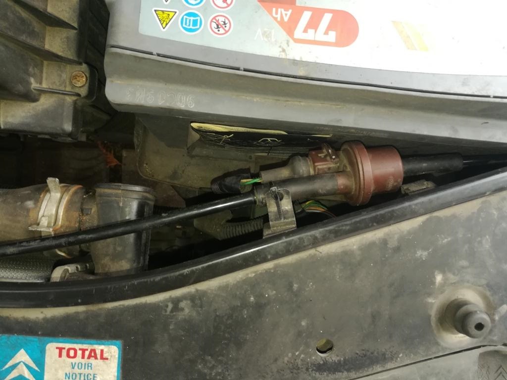

Der kleine Schlauch ist der nach links laufende schwarze. Hält man das freie Ende an den Leerlaufsteller, hört man, wei selbiger Luft ansaugen will, aber nicht kann und geht dann aus. Wenn man bei laufenden Motor am Schauch saugt, kommt nichts, der ist komplett zu.  Was ist das für ein braunes Teil da direkt vor der Batterie, ist das die Schadensursache oder muss man tiefer in den Eingeweiden graben??
Das ist ein Magnetventil, wenns geht, öffnet und schließt es im sekundentakt (hörbar). Der Schlauch geht zum Aktivkohlebehälter und dann weiter zum Tank.
Bei der Übung geht es darum das Benzindämpfe verbrannt werden und nicht in die Umwelt gelangen.

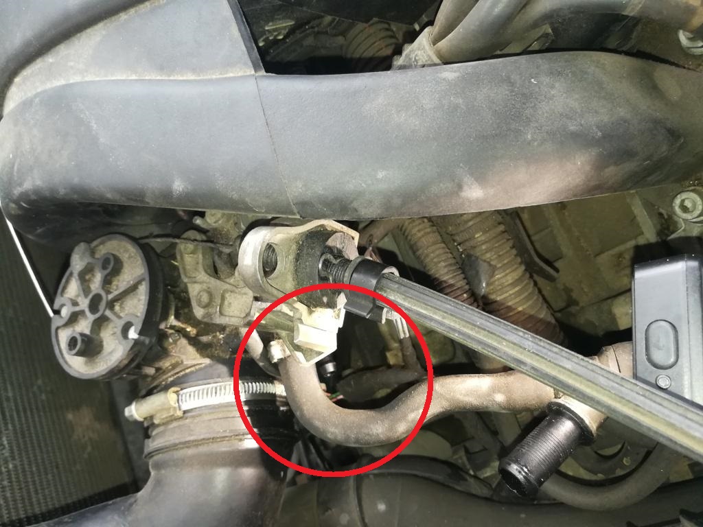

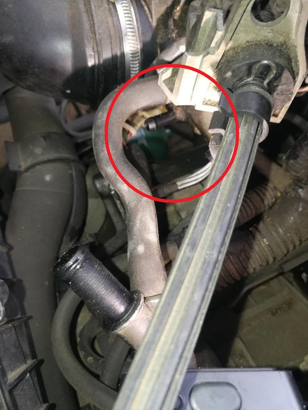

Hallo Leute,
irgendwie reden wir aneinander vorbei. Jetzt habe ich mal Photos von dem besagten Anschluss gemacht. Der Benzindampfschlauch ist auf diesen kleinen Stutzen in der Mitte der roten Markierunggesteckt. Der Stutzen sitzt auf dem Anschlussflansch des Leerlaufreglers, ist dort eingeschweißt. Der Flansch müsste Teil des Gehäuses der Drosselklappe sein, oder? Im zweiten Bild ist das Ganze zur besseren Orientierung von weiter weg gezeigt, da sieht man die Spitze des Stutzens gerade so hervorlugen.
Nach Euren hilfreichen Ratschlägen habe ich den Verdacht, das unser Xantia einen der nicht so seltenen Fälle von Doppelfehler hat, die aber die Diagnose erheblich erschweren. Daher die Konfusion. Das Magnetventil ist defekt, was aber wohl keinen Einfluss auf den Leerlauf hat. Durch Abziehen des Schlauches kann der Motor über diesen kleinen Stutzen dann aber die Luft ziehen, die er eigentlich über den Leerlaufregler bekommen sollte. Woraus sich schließen lässt, dass Letzterer kaputt ist. Das mit dem Benzindruckregler probiere ich aus, wenn das Auto wieder vor der Tür steht, wird gerade intensiv genutzt. Wenn der Benzindruckregler defekt ist, müsste das doch Einfluss auf den normalen Fahrbetrieb haben oder nicht? Der Motor arbeitet außer im Leerlauf immer völlig normal.
Ich halte Euch auf dem Laufenden
Uwe
So wie das aussieht hast du 2 Schläuche in der Mache.
Der obere Schlauch, der noch auf der Drosselklappe steckt und von dem ein Schlauch an der Gabelung abmontiert ist heißt..
1192Q2 Schlauch Öldampfleitungen
Der untere Schlauch, den du von der Drosselklappe demontiert hast geht zum in Vorbeiträgen erwähnten Magnetventil, am Ende der Kette ist der Benzintank.
