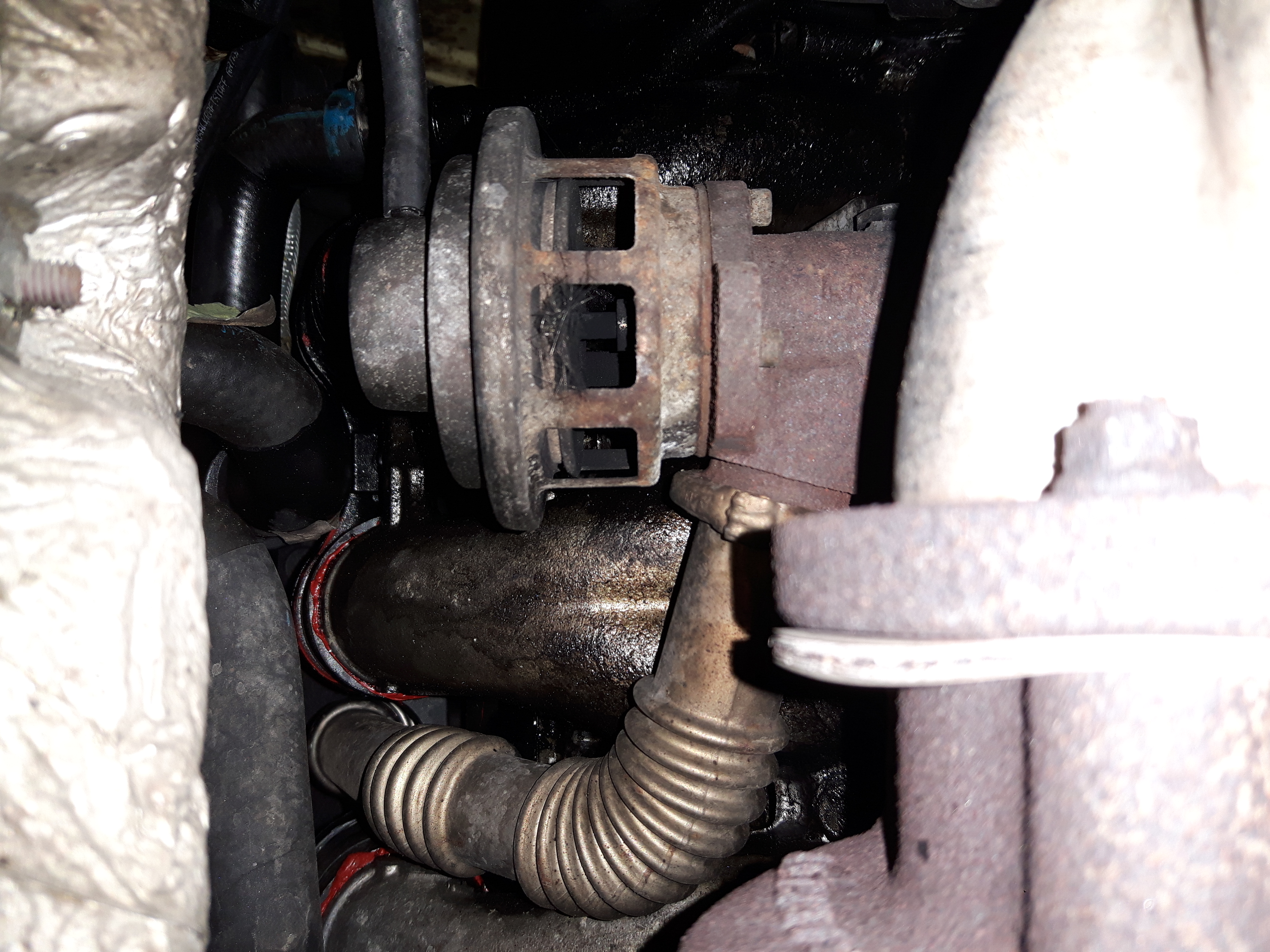

Und hab neulich gesehen das AGR Ventil äußerlich mit Ruß oben bedeckt ist ...da gibts bestimmt kein Ersatz mehr ...wenn Stillegen einfach abklemmen oder ?

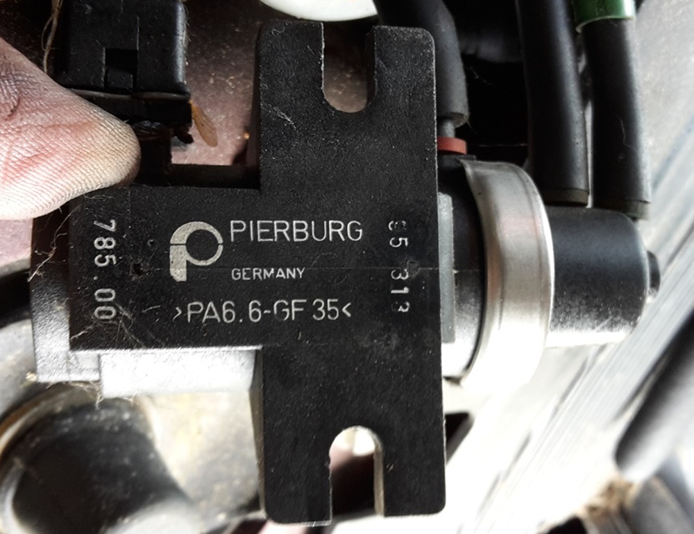

Welches Ladedruckventil kann man als ersatz nehmen da es Original unter der Nummer  PA6.6 GF35 nicht mehr gibt ?

PA6.6 GF35
Das ist die Werkstoffangabe...

Bissl Ruß am AGR-Ventil ist normal und machtnix. Abbauen und dichtmachen ist mal nicht so eben...
Ladedruckventil? Wie? Sowas gibts da nicht. Abgasturbolader hat ne einfache, gute, alte Wastgatesteuerung. Ohne Ventil.

Danke wegen Drehmomente. Ich schick dir Nachricht von dem AGR ..weil hier klappt es nicht das Foto zu laden.
Hab vom dem AGR Foto gemacht...Ich glaub am besten den eventuell rausmachen reinigen oder am besten stilllegen
was meint Ihr ?

und es ist so ein Ladedruckventil bräuchte einen neu aber ...hab nur welche vom VW gefunden...

[...] Ladedruckventil [...]
Ist es nicht.
Bezüglich dieses Elektroventils stand ich im Oktober mit Rheinmetall/MS Motorservice Deutschland GmbH in Kontakt. Leider nutzlos, die Leute da. Spezifische Fragen zu technischen Details wurden mir nicht beantwortet. Dass das Ding vor 20 Jahren zuletzt produziert wurde weiß ich selber.
Muss man wohl selber herumprobieren, wenn einem nach Ersatz ist.

[...] AGR Foto [...]
Was willst du da reinigen? Bisschen Ruß dort ist normal. Tut nix zur Sache. Ignorieren, vergessen, sich um wichtigere Dinge kümmern.

Das Ventil ist für die Drosselklappe. Es dient lediglich dazu, die AGR-Rate zu "verbessern" und hat ansonsten keine weitere Funktion (anders als zB beim 2.5TD wo die Drosselklappe auch zum Abstellen des Motors geschlossen wird).
Der Ruß am AGR-Ventil ist normal. Da bewegt sich eine Metallstange in einer Metallführung, und das ist nunmal konstruktionsbedingt nicht dicht. Im Prinzip wie bei den Ventilen im Zylinderkopf auch.
Natürlich wäre es kein Fehler, das Ventil mal auszubauen und zu reinigen. Aber glaub mir, das willst du nicht machen, ohne es zu müssen. Zumindest, solange der Motor nicht draußen ist.

Sorry hab hier erst jetzt reingeschaut ....danke für den guten Rat ...hab schon mir gedacht mensch es ist reine Katastrophe das AGR rauszumachen...am besten wie du gesagt hast reinigen und bischen ölen und finito...danke

vergessen zu erwähnen habe mir auch neue Ansaugrohr Verbindungsstücke die aus Gummi bestellt sind heute angekommen weil habe die alten vor ca. 25000km abgedichtet aber hat wieder alles rausgedrückt sieht man an dem einem Foto wo AGR ist die rote Dichtungsmasse
