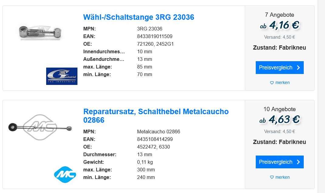

schau vielleicht mal in diese Richtung. Zumindest beim BE3 meines XM hat so ein Standardteil gut gepasst.
Das Bild sind nur auf die Schnelle gesuchte Beispiele; Sasic, G3R oder Metalcaucho haben da meiner Erinnerung nach einiges im Programm.

Sasic liefert leider nix Passendes mehr, Metalcaucho auch nicht. Ich bräuchte eine Länge von 115-130 mm. Evtl zwei passende "Pfannen" die auf den Kugelkopf passen und diese mit einer Gewindestange verbinden. Dann ist die Länge einfach wählbar.

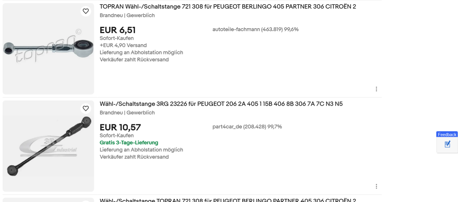

wenn ich mich recht erinnere, habe ich diese beiden Schaltstangen miteinander kombiniert ... so bekommst Du eine kurze Schaltstange bis 115 mm Länge mit 2 kleinen Köpfen.
.... oder die; dann sind es min. 130 mm.

Michael, deine gefundene Variante wäre noch besser gewesen, nu:-)
Aufpassen manchmal ist das Rohr kleiner als das Gewinde dann schneidet man ins Leere.... bei den Topran -Dingern ist das so....

Herr Kroack hat recht gehabt, bei der längeren Schaltstange vom AX, Saxo, kann man das Gewinde nicht weiterschneiden da es ein Rohr ist, bei der von Michael vorgeschlagenen Schaltstange kann man das Gewinde kürzen und man könnte es sogar nachschneiden da Vollmaterial. Jetzt muß ich die Schaltstange noch montieren, schaun mer mal😀.
