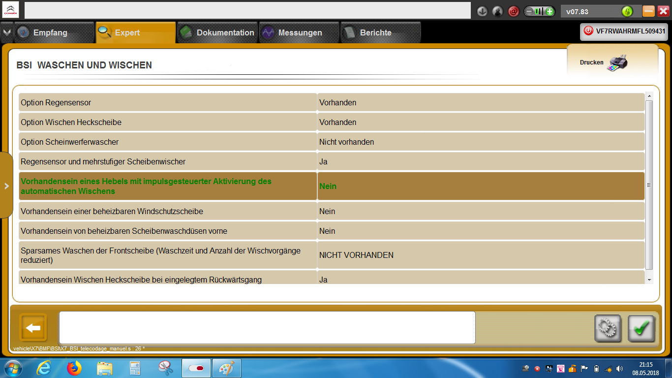

Bei der "Diagbox" gibt es unter BSI eine Einstellung zum Wischer.
vor 19 Stunden schrieb Ronald:
Was der TE sucht, ist doch scheinbar ganz unten in deinem Bild?!
vor 17 Minuten schrieb Dreher:
Ja, das ist aber die Auswahl vom C5, nicht vom C2
