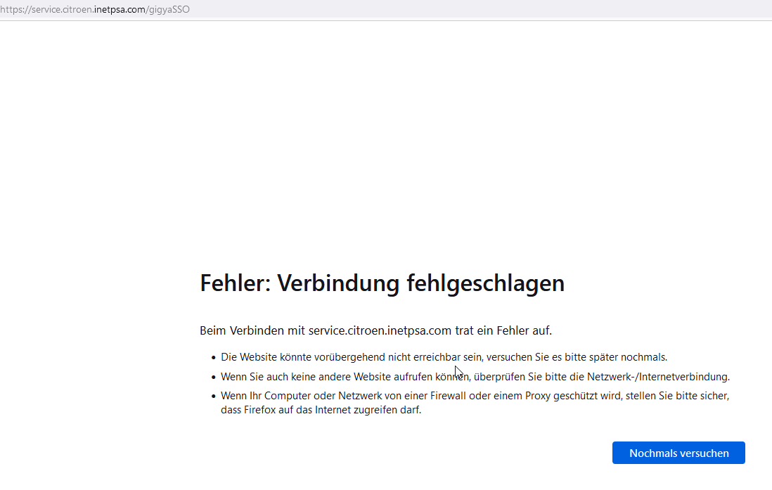

bis November 2025 funktionieren die Accounts auch ohne Migration. Stellantis hat da was mit der heißen Nadel gestrickt und das funktioniert noch nicht richtig. @Kroack ist deswegen mit Certus (einer der Teilehändler, die neue oder migrierte Accounts freischalten dürfen) in Kontakt. Da hoffe ich noch, dass vielleicht eine einfache Lösung kommt. Bis dahin funktioniert es mit einigen Tricks und Kniffen auch so:
- service.citroen.com aufrufen und Verbindung oder Connexion wählen.
- Zugangsdaten eingeben und abschicken, dann kommt eine Fehlermeldung.
- aus der Adresszeile alles rauslöschen und https://public.servicebox-parts.com/docapvAC/ eingeben.
- Sprache unten rechts wieder auf "Deutsch" stellen und "Verbindung" wählen.
- Die Meldung zur Migration mit "cancel" quittieren und die folgende Meldung mit "OK" wegklicken.
- in der Adresszeile sollte nun https://public.servicebox-parts.com/docapvAC/ stehen --> wenn nicht entsprechend ändern und Return.
- sobald man die Box zur Eingabe der VIN sieht, auf "Esc" drücken, um das Laden abzubrechen. Wenn man nicht schnell genug war, die Seite mit "F5" neu laden und sofort beim Erscheinen der VIN Box auf "Esc" drücken.
- Nun die VIN eingeben (oder per "Einfügen" oder "Strg+V" einfügen) und mit Return bestätigen --> alles funktioniert wie immer, nur die Sprache muss man unten rechts mal wieder auf "Deutsch (Deutschland)" einstellen.
- Um eine weitere VIN einzugeben auf "Neue Auswahl" klicken und sofort nach dem Erscheinen der VIN Box das Laden der Seite mit "Esc" abbrechen.

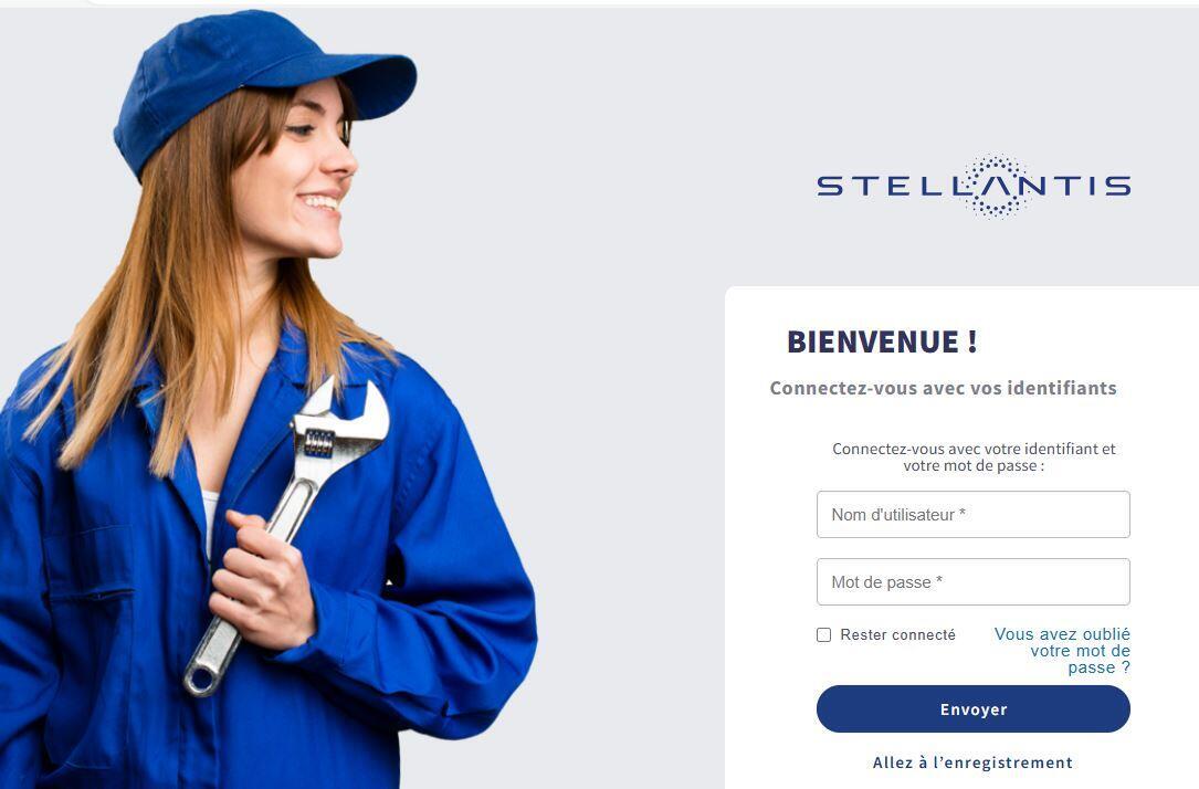

vor 41 Minuten schrieb Ronald:
Genau, und wenn du den Benutzernamen und das Kennwort auf der Seite eingeben hast, kommt manchmal eine Seite, von der du dann wieder zurück zur Public Service Box kannst, oder viel öfter kommt eine Seite, die so aussieht:
Unkompliziert, total problemlos und einfach sehen für mich anders aus.
