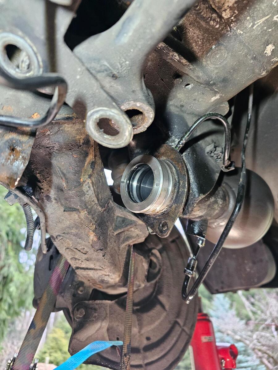

Das Absenkproblem war eine Woche lang weg und trat dann am Freitag wieder auf. Dichtungen waren ja da, also getauscht. Hydraulikleitung ab, Federzylinder gelöst, die Kugel war jedoch so fest also blieb der ganze Zylinder drin. Stabi an der Seite gelöst und die Schwinge wieder hoch/runter gebunden. Operation erfolgreich. 20240309_110231.jpg.b632b0e91d267438f9a34f482cfc5efc.jpg
