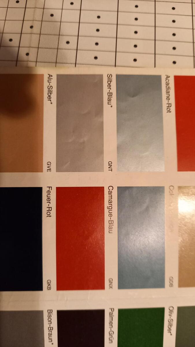

Zur Beschreibung würde bleu romantique passen, das hatte aber im MJ1984 schon die Bezeichnung GNT, vorher AC661 (immerhin die richtigen Ziffern😉)

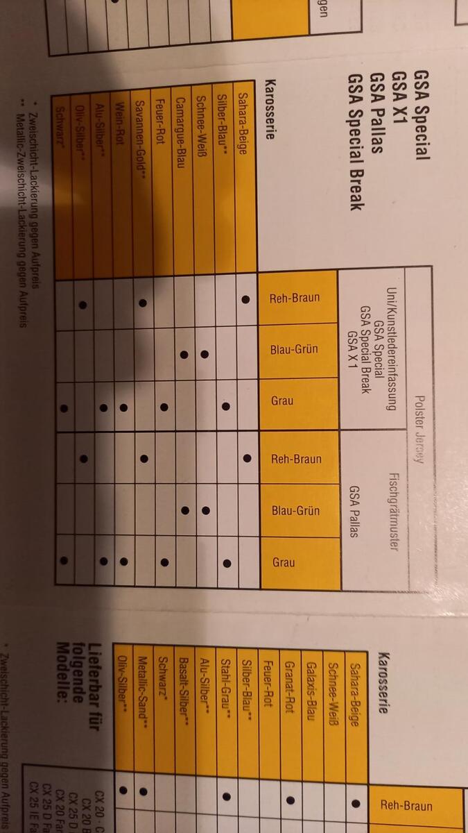

Dann guck mal hier...
vor 12 Stunden schrieb ACCM Uli Wittrin:
Diese Liste hatte ich bis jetzt noch nirgends gefunden. Vielen Dank. Das "riecht" ja nach Silber-Blau GNT und der Stempel scheint nichts mit dem Farbsystem zu tun zu haben.
Vielen Dank für die Unterstützung!
