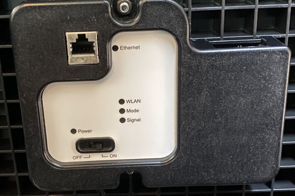

Ist denn daür dieses Teil irgendwie nitwirkend, das habe ich in der Bodenluke hinter dem rechten Sitz gefunden und mich immer schon gefragt, wozu das gut ist:

Am 9.3.2024 um 17:30 schrieb F.Pache:
Nein, die Connect-Box für Notruf und Pannenhilfe ist in der I-Tafel.
Nr. 10 und 11
CAR RADIO-RADIO INTERFERENCE SUPPRESSOR
Nennt sich WIFI on Board. Das ist ein WLAN-Router mit UMTS-USB-Stick zum Mobilfunknetz . Kostete 425€
Citroen hat einen WLAN-Router fürs Auto in sein Angebot aufgenommen. Mit dem WiFi On Board können mehrere Insassen gleichzeitig über einen einzigen UMTS-Zugang mit ihren WLAN-fähigen mobilen Geräten (z.B. Laptop oder portable Spielkonsole) ins Internet und dort surfen, online spielen, E-Mails schreiben, usw.  Das als Zubehör erhältliche WiFi On Board besteht aus einem fest im Auto zu montierenden Router und einem UMTS-USB-Stick, der mit einer entsprechenden SIM-Karte bestückt wird (der Kunde schließt hierzu bei einem Netzbetreiber seiner Wahl einen Vertrag ab) und per drahtlosem Netzwerk den Internet-Zugang im Innenraum des Wagens verbreitet. Die Roaming-Funktion ist deaktiviert, um überraschenden Abrechnungsbeträgen nach Auslandsfahrten vorzubeugen.  Der USB-Stick kann auch abgezogen und z.B. an einem Laptop genutzt werden. WiFi on Board kostet 425 Euro inklusive Mehrwertsteuer zuzüglich Einbau und kann bereits in allen seit Ende März produzierten C3 Picasso, C4 Picasso, dem neuen C3 und dem DS3 eingebaut und genutzt werden. Bis Herbst 2010 werden alle Citroën-Modelle inklusive der leichten Nutzfahrzeuge damit ausgestattet werden können.
https://www.auto.de/magazin/Citroen-bietet-WLan-Router-fuers-Auto/
