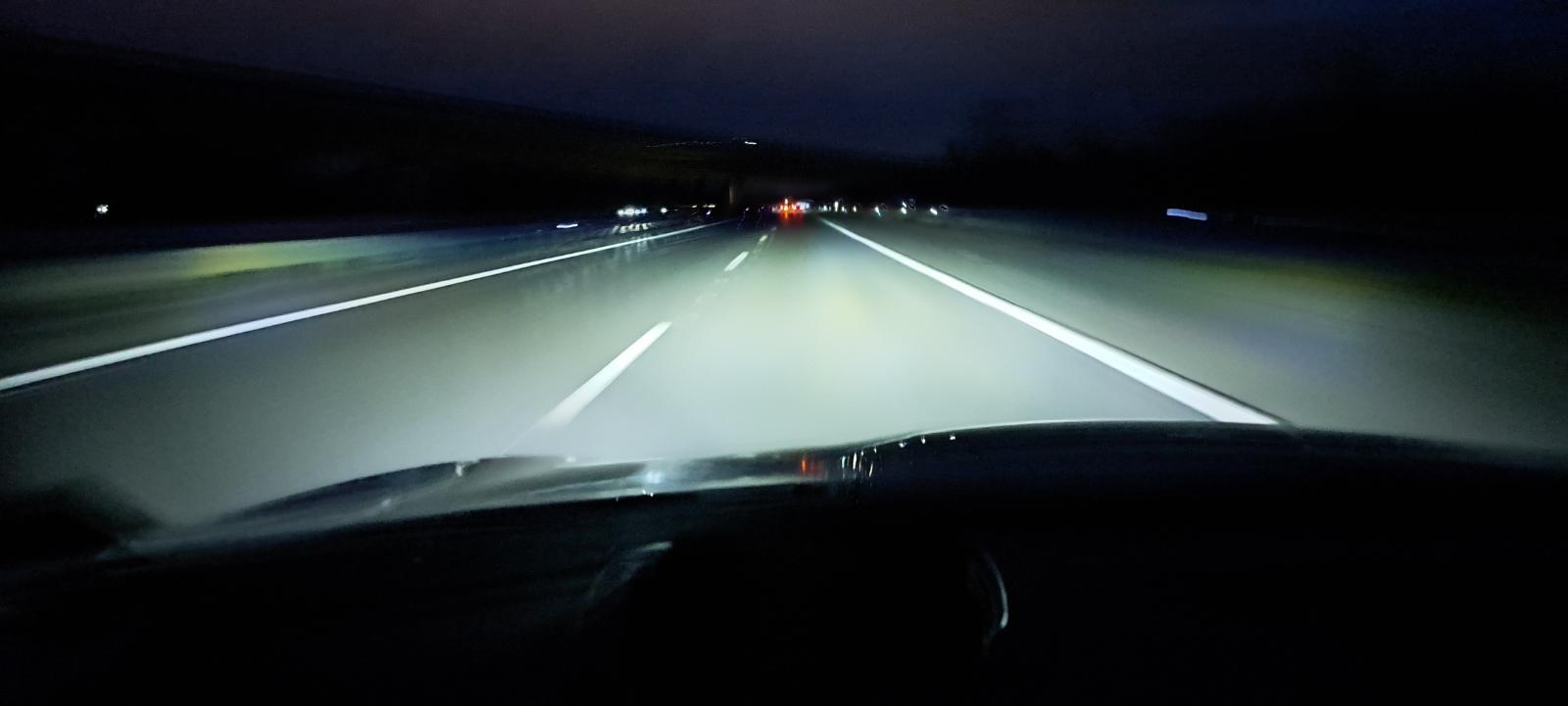

Durch die Nachtsicht-Verbesserung der CAM kommt das im Video wahrscheinlich nicht so ganz rüber, aber es sollte reichen, um einen Eindruck zu bekommen.
Sollte das Video nicht angezeigt werden können, hier alternativ noch ein Screenshot:
Die Sicht(weite) mag im Stadtverkehr noch ausreichen, aber bei Autobahntempo erscheint mir das zu gefährlich, insbesondere um auf ein eventuell auftauchendes Hindernis (Wildwechsel, etc.) zu reagieren.

Eine spezielle Einstellungsprozedur mittels Diagnosegerät gibt es für diese Scheinwerfer nicht. Die Grundeinstellung erfolgt am Scheinwerfer mit dem Einstellgerät/X-Wert und den Rest erledigt die Elektronik.
Drehst du jetzt einfach an der Inbus Schraube und die Höhe ist eigentlich korrekt, kommst du so nicht über den nächsten TÜV und blendest den Gegenverkehr. Bist du ADAC Mitglied? … dann lass doch mal die Einstellung testen. Vielleicht ist der Scheinwerfer ja tatsächlich zu tief eingestellt. Zumindest in Köln sind die so nett und stellen den Scheinwerfer kostenlos ein….

Bei meinem C5 III waren sie beim Kauf eigentlich korrekt eingestellt, hätte man so lassen können …. aber es war noch minimal Luft nach „oben“. Genau dieses kleine bisschen hat das Sichtfeld bei Dunkelheit aber erheblich verbessert.
vor 22 Minuten schrieb Koelner:
Ähnliches erhoffe ich mir auch.
