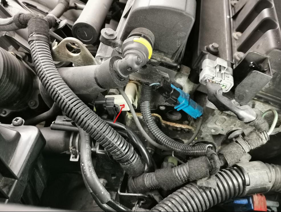

Die Zündkerzen habe ich schon durchgewechselt, die Gummis der Blockzündspule auch, das Umschaltventil oben am Zylinderkopf hat 10,1 Ohm und nimmt ca. 1,3A, ein Klacken beim Bestromen ist deutlich hörbar. Dieses habe ich auch schon ausgebaut, gereinigt, für mich sieht es in Ordnung aus. Die Sicherungen für Steuergeräte sind in Ordnung
Ich weiss jetzt nicht wo der Camshaft Position Sensor sitzt, oder was sonst die Ursache sein könnte.

Hallo Jürgen,
schau dir mal den Stecker des Nockenwellensensors an.
Bei mir war der Nockenwellensensor undicht und Öl drückte in den Stecker und das Kabel. Das verursachte Störungen. Nach Sensortausch musste ich den Stecker und das Kabel mehrfach Spülen. Womit hast du denn die "kleine Motorreinigung" gemacht? Könnte eventuell auch Wasser in den Stecker gelaufen sein?

Ich habe den Sensor ausgebaut, hier hatte ich den Eindruck dass dieser selbst feucht war. Ich habe ihn gereinigt und wieder eingebaut. Stecker sah trocken aus.
Jetzt kommt die Fehlermeldung P1336 - Crank / Cam Sensor Range / Performance. Gleiches Motorverhalten, zuerst im Stand gleichmäßig, dann sinkt die Drehzahl leicht ab, und er beginnt zu ruckeln, was dann immer schlimmer wird.
Ich werde jetzt den Stecker mit Kontaktspray bearbeiten und die Sensorbohrung reinigen. Ich hatte nicht den Eindruck dass es bei der Sensorbohrung in den Motorraum geht, da beim Sensor keine Dichtung verarbeitet war. Vielleicht kann ich auch am Stecker die Spannung bei eingeschalteter Zündung messen.
