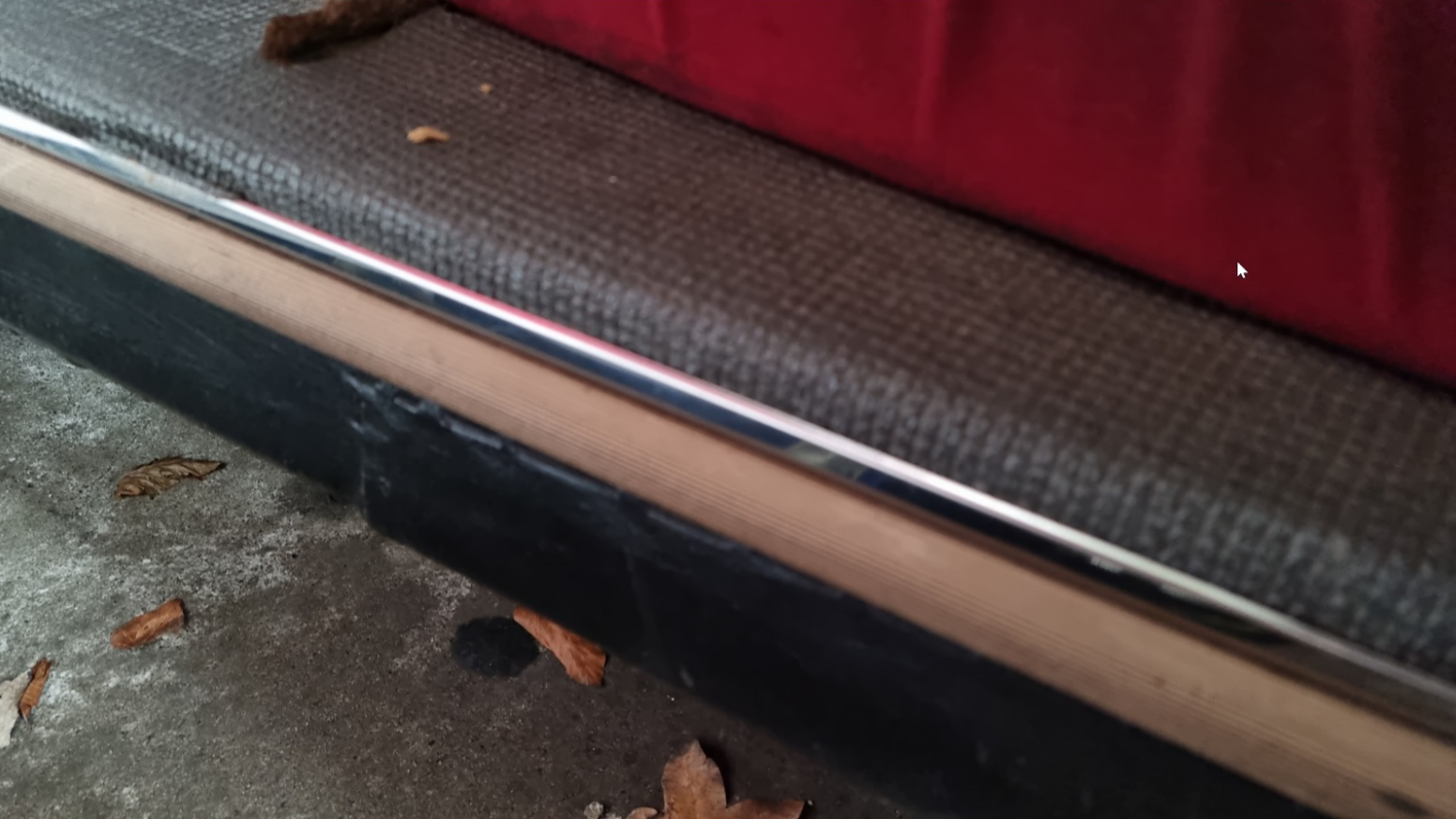

ich möchte die innere Schwellerverkleidung erneuern. Dazu habe eine Frage: Wie bekomme ich diese beige Dichtung zwischen Schweller und Tür ab?
Es sind keine Schrauben zu sehen. Ist die nur geklipst? Und wenn ja, setze ich oben an der kleinen Chromleiste oder unten, unterhalb der Dichtung zum aushebeln an?
Möchte nichts kaputt machen, da ich sie wiederverwenden möchte ;)
Vielen Dank um Vorraus!
Grüße Clive
Bearbeitet ( von cbclivebaxter)
Du musst den PVC-Belag der Schweller oberhalb der dünnen Chromleiste etwas anheben. Darunter kommen dann Schrauben zum Vorschein. Der Rest erklärt sich dann von selbst.
Gruß  Michael
Aha!
Ich habe nach den Schrauben unter der Dichtung gesucht.
Merci bien!
